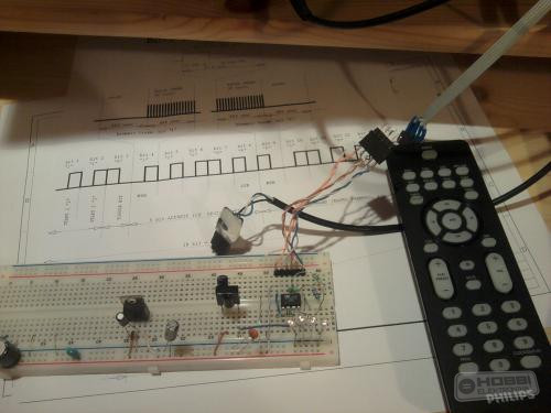

Miután meggyőződtem róla hogy az elmélet és a gyakorlat szerencsésen fedi egymást, írtam egy programot, ami a fentiek alapján dekódolja a vett infra adást, és soros porton kiírja a címet, és a parancskódot is.  A noteszembe kíváncsiságból felirkáltam a távirányítón található összes gomb kódjait, majd kiválasztottam azokat, amiket fel kívánok használni.
A deszkamodell
Mindkét program egyben letölthető a cikk végén.
Logger

Az előbbi program már megvalósított szinte minden funkciót amire szükségem volt, mindössze át kellett egy kicsit faragni, hogy az alkalmazáshoz jó legyen. Kivettem belőle a soros port kezelését, és betettem helyette egy "szótárazó" kódot, ami egy táblázatból kikeresi a vett kódot, és ha megtalálja, akkor hozzárendel egy kimenetet. A főprogram teljesen ugyanaz mint az előbbi, csak az eljárások változtak meg.
char funcs[4] = { PB0, PB1, PB4, PB2};
char addrs[4] = {0x10, 0x10, 0x10, 0x10};
char cmds[4] = { 0x10, 0x11, 0x0f, 0x06};
//		{Vol+, Vol-, DSC (mode), DBB (input)}
Bevezettünk három új tömböt, ami majd a szótárazáshoz fog kelleni. Itt jegyzem meg, hogy ugyan csak négy gomb kezelésére van a program felkészítve, de tetszőleges számút lehet használni a fenti tömbök bővítésével!
A tömböket egymáshoz képest függőlegesen kell nézni. Tehát a PB0 kimenet van hozzárendelve a 0x10 című 0x10 parancshoz.

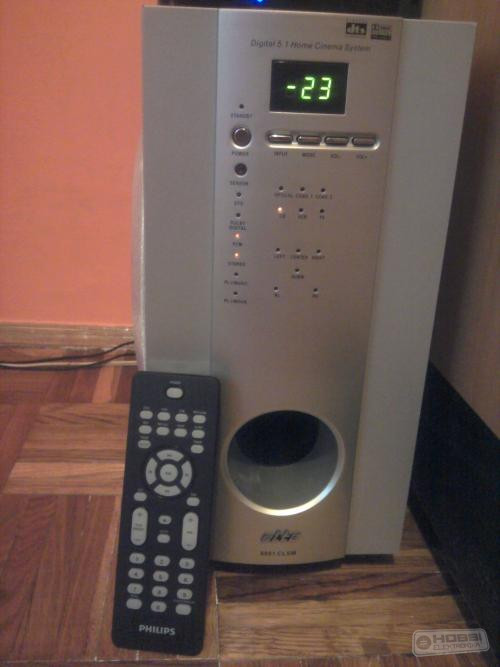

Ezzel a programmal már sikerült elérni, hogy a próbapanelon csak a kijelölt gombok megnyomásakor villant a hozzá tartozó LED. Mivel az erősítő előlapján lévő gombok felhúzott állapotban vannak, ezért fordított logikát kell a kimenethez alkalmazni. Alapból magas, gombnyomásra alacsony szintet vesz fel az adott kimenet, így az AVR közvetlenül le tudja húzni, vagyis megnyomja a gombot. Az IC-t a foglalatba rakva rögtön működőképes volt szépen lehet irányítani az Elta erősítőt a Philips távirányítóval. Kívülről pedig semmi sem látszik. Muris mi?
A működésről egy videó: youtu.be/IUEm-foVKB8
Itt tudod a programokat letölteni: 876/taviranyito.zip
Remélem hasznos volt a cikket végigolvasni!
És mindennek az eredménye!
