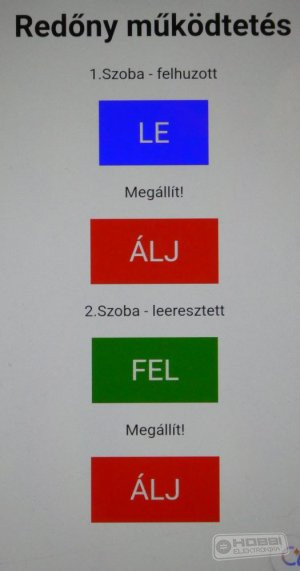

Vezérlő kezelőfelülete:
Redőnyönként két gombbal rendelkezik, egyik a „FEL” és „LE” irány kapcsolója, a másik az „ÁLLJ”, a menetnközbeni megállítás kapcsolója.
Kezelő képe

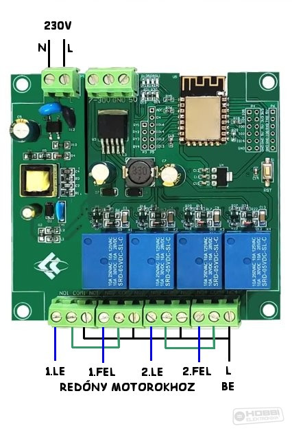

Modul bekötése:
A modul többféle, 230 V, 7-30 V és 5 V tápfeszültségről működtethető. Kezdésnek be kell forrasztani J5-J6-J7-J8 csatlakozókba egy-egy tüskesort (ezek sajnos gyárilag nincsenek benne). Használatkor és program feltöltéskor szükség van rájuk.
A következő csatlakozókat kössük össze:
csatlakozó: RY4-IO13      hely: J5-J6 tüskesor
csatlakozó: RY3-IO12      hely: J5-J6 tüskesor
csatlakozó: RY2-IO14      hely: J5-J6 tüskesor
csatlakozó: RY1-IO4       hely: J5-J7 tüskesor
Figyelmeztetés: az IO16 nem használható kimenetnek, (igaz, az összekötés egyszerűbb lenne) mert bekapcsoláskor pozitiv feszültséget ad ki és elindítja a redőnyt, ezért bemenetnek van használva.
A mellékelt ábrán szerepel a redőnyök bekötése. Tápfeszültségnek 230 V van bekötve, de helyette másik csatlakozó is használható, a neki megfelelő feszültségen (de azok nem használhatók kimenetnek).
Vezérlő bekötése
A redőnyökről:
A redőnyök 230 V-os motorral rendelkeznek, három vezeték megy be, mind a két irány végállás kapcsolóval rendelkezik:
  1. közös (ide kössük a „N” nulla vezetőt)
  2. fel irány (vezérlő modul megfelelő „FEL”)
  3. le irány (vezérlő modul megfelelő „LE”)
