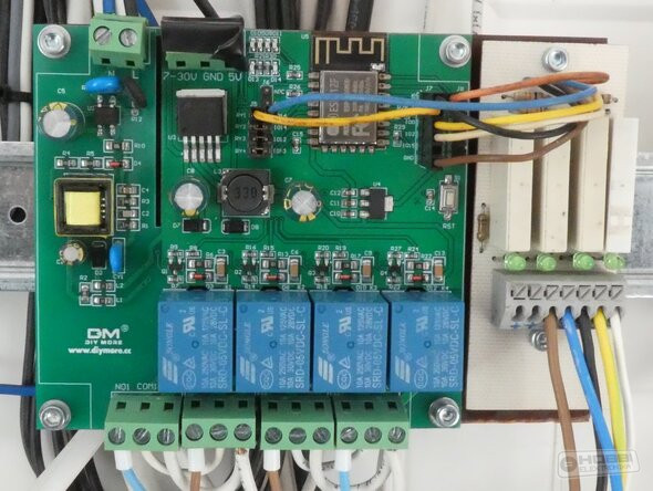

Beszerelt vezérlő relés elválasztóval szerelve
Program feltöltés.
Program feltöltéshez csatlakoztatsuk a vezérlőt a USB-TTL átalakítóhoz. Feszültségmentes állapotban, az alábbi érintkezőket kössük össze:
1. Programozó TX       -    Vezérlő RX        Hely  J8
2. Programozó RX       -    Vezérlő TX        Hely  J8
4. Programozó +3,3 V -    Vezérlő +3,3 V Hely J7
5. Programozó GND    -     Vezérlő GND   Hely J8
6. Programozó GND    -     Vezérlő IO0     Hely J8  (ezzel kapcsoljuk programozási módba)
Ezután csatlakoztatsuk a számítógéphez (ezzel programozási módba léptünk). Ekkor a IO0 és GND közötti csatakozót eltávolíthatjuk. Nem kell a tápfeszültségre kapcsolni, az USB épp elég a feltöltéshez. Töltsük fel a programot. Ha nem sikerül a feltöltés, akkor az EN (J6) bemenetet 10 kΩ ellenállással kössük a + 3,3 V-ra, és próbáljuk meg újra. Még előfordulhat, hogy nem lépett programozási módba, ennek valószínű oka, hogy az IO0 és GND csatlakoztatás nem feszültségmentes állapotban történt.
Figyelmeztetés!
Amennyiben csak WiFi-vel akarjuk használni, akkor a WiFi-s programot (redony1.ino) töltsük fel, mert ha nincs rajta leválasztó, akkor a bemenetek nincsenek felhúzva + 3,3 V-ra, és működési problémák lépnek fel! Próbáltam szoftveresen felhúzni, de úgy is megbízhatatlanul működött.
