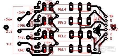

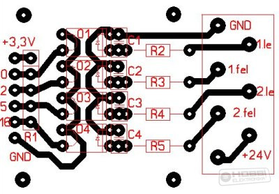

Optós leválasztó
 Azért készült kétféle leválasztó, mert a programba nem akartam felesleges késleltetést betenni. Az optósal működési zavar lépett fel, építettem egy relést, de a beépített relé olyan kis áramfelvételű, hogy az is meghúzott a zavarfeszültségre. Nem volt más módja, a programban késleltetni kellet a bekapcsolást. Mindkettőt mellékelem, döntse el mindenki, melyiket alkalmazza.

A "FEL-LE" csatlakozó a megfelelő kapcsoló kivezetése. A +24 V külön táp, a GND az a táp negatív kivezetése. A következő csatlakozókat kössük össze:
1. leválasztó 0         -    modul IO0        hely J7
2. leválasztó 2         -    modul IO2        hely J7
3. leválasztó 5         -    modul IO5        hely J7
4. leválasztó 16       -    modul IO16       hely J6
5. leválasztó +3,3 V  -    modul +3,3 V     hely J7
6. leválasztó GND    -    modul GND        hely J8
Optós leválasztó
 Optós alkatrész jegyzék:
R1 = 4x 10 kΩ
O1-4 = PC817
C1-4 = 100 nF
R2-5 = 10 kΩ (más feszültségről müködtetve módosítani kell)
Csatlakozó = DG250-3.5-07P-11-00A(H) (5-ös is megfelelő)
Relés leválasztó
Relés alkatrész jegyzék:
R1-4 = 10 kΩ (más feszültségről müködtettve módosítani kell)
LED1-4 = 3 mm LED
D1-4 = 1N4148 SMD (forrasztási oldalon)
R5-8 = 10 kΩ
Rel1-4 = HF41F/24-ZS
