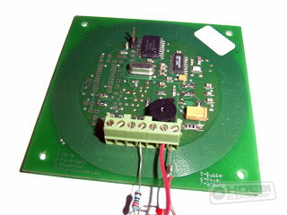

Az RFID olvasón is, hasonlóan a transponderhez található antenna. Ez az ami a bal oldalon látható képen körbe megy a panelon. Maga az RFID vevő az egyetlen amit elfogadható méretben házilag is készíthetünk, ám elég barátságos áron (7E forint környékén) már hozzánk vágnak egyet készen. Az adat manchester kódolásban érkezik a vevőhöz, és itt a bemutatott típuson egy PIC16F648 ezt visszakódolja és rendes soros jel formájában ezt olvashatjuk a modul sorkapcsain keresztül. 96 bites adatként érkezik az egész RFID kártya tartalma, leszámítva a paritásokat és a CRC-t. Ezt a modul elvégzi helyettünk. Található rajta egy kis buzzer is, mely helyes olvasás esetén csipog nekünk egyet. LED-et is tud villantani maga a modul, de ne felejtsük el, hogy az RFID technológiának pont az a lényege hogy rejtve maradhat. Ezt a modult berakhatjuk még akár egy fém lap mögé is.
Otthoni keretek között a legegyszerűbben megépíthető RFID olvasó 125 kHz-es szabványra épül. 13 és 900 MHz-et otthon kezdetleges műszerekkel nehéz kivitelezni.

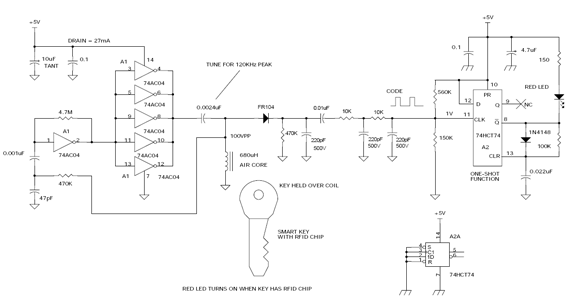

Az alábbi kapcsolás egy sima 125 kHz-es LC oszcillátor:
Ez a kapcsolás nagy teljesítményű 125 kHz-es jelet állít elő. Fontos hogy nagy teljesítményű, mert el kell látnia energiával a transpondert. Ha ezt megépítjük, és egy szkópot teszünk a 74HCU04-nek a 2-es lábára, akkor látni fogjuk, hogy befolyásolja a jel amplitúdóját a transponder.
(Kattints a képre a nagyobb változathoz)
Itt pedig már egy komplett RFID olvasót láthatunk. A CODE feliratú mérőpontnál már az RFID által sugárzott machester kódolt jelet vehetjük (Nagy feszültség van jelen! Nem véletlen 500V-os a kondi!). A jobb oldalon található 74HCT74 pedig bekapcsolja a szélső piros LED-et ha vette a jelet. Ez a rész persze μP alkalmazása esetén részben elhagyható, mivel mindent a processzor fog csinálni. Egyet kell megtartani, az az 560 és 150K-s ellenállásokból épített feszültség osztó, ami 1V-os jelet hoz létre.
Az alábbi kép egy blokkvázlat az EM4102-es szabványról:
