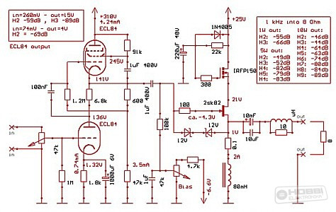

Epilógus – Egy SIT-alapú erősítőtopológia elemzése
2sk82 Sit Hybrid Class A choke loaded

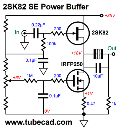

 2SK82 Single-Ended Power Buffer
Az alábbiakban egy egyszerű, single-ended Class A SIT-alapú erősítőfokozat működését tekintjük át, nem konkrét típusszámokra, hanem elvi felépítésre koncentrálva.
Alapfelépítés
A topológia lényege:
  • egyetlen aktív erősítőelem (SIT),
  • állandó áramú munkapont,
  • ellenállásos vagy aktív terhelés,
  • minimális visszacsatolás.
A SIT drain–source útja folyamatosan vezet, a kimeneti jel a munkapont körüli áramváltozásból alakul ki. A gate feszültsége nem kapcsol, hanem finoman modulálja az áramvezető csatorna keresztmetszetét.
Miért működik ez jól SIT-tel?
Single-ended Class A üzemben a SIT természetes viselkedése teljes mértékben kihasználható:
  • nincs keresztezési torzítás,
  • nincs kapcsolási jelleg,
  • az áram mindig folytonos.
A térvezérelt csatornaszűkítés miatt a torzítás fokozatosan jelenik meg, dominánsan alacsony rendű harmonikusok formájában. Ez az oka annak, hogy egy ilyen fokozat gyakran globális visszacsatolás nélkül is stabilan és „hallgathatóan” működik.
Munkapont és stabilitás
A munkapont beállítása jellemzően egyszerűbb, mint MOSFET vagy BJT esetén. A SIT hajlamos az önkorlátozó viselkedésre, a csatorna geometriája és a térhatások miatt az áram nem szalad el hirtelen.
Ez nem jelenti azt, hogy védelemre nincs szükség, de a topológia kevésbé érzékeny a kis hőmérsékleti és paraméterváltozásokra, mint egy élesen biasolt push-pull fokozat.
Mit nyerünk, mit veszítünk?
Előnyök:
  • rendkívül egyszerű jelút,
  • természetes torzítási karakter,
  • kis visszacsatolási igény,
  • kiváló mikro-dinamika.
Hátrányok:
  • alacsony hatásfok,
  • nagy hőtermelés,
  • korlátozott kimeneti teljesítmény,
  • speciális, ritka eszközigény.
Ez jól mutatja, hogy a SIT-alapú topológia nem univerzális megoldás, hanem tudatos választás, ahol a tervező a hangminőséget és a működési filozófiát helyezi előtérbe a hatásfokkal és az ipari optimalizációval szemben.
