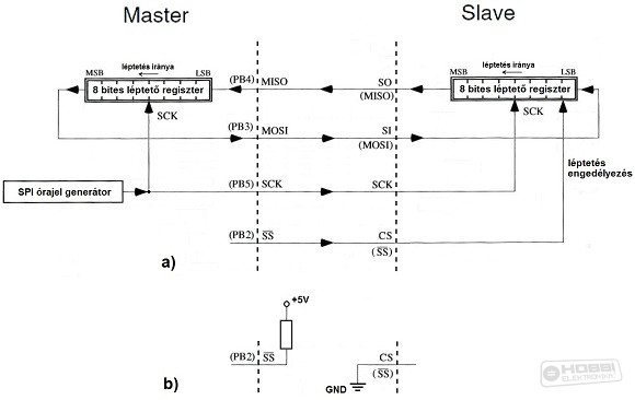

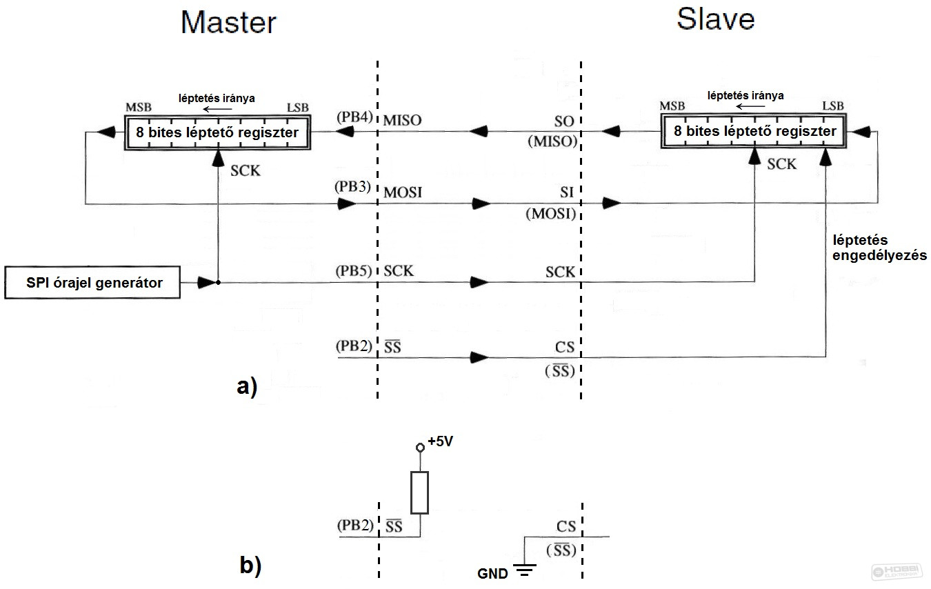

Az alábbi ábra két SPI-vel rendelkező eszköz közötti kapcsolatot ábrázolja:
A hagyományos SPI interfész 3 vagy 4 vezetéket használ egyetlen SPI eszközzel történő kommunikációra. Ezek a Shift Clock (léptető órajelimpulzus - SCK), Master Ki Slave Be (Master Out Slave In - MOSI), Master Be Slave Ki (Master In Slave Out - MISO) és az alacsony állapotban aktív Slave Kiválasztó (Slave Select - SS) vezeték (gyakran Chip Select-nek is hívják – CS).
Ha a Master csak egy Slave eszközzel kommunikál, akkor a Master SS lába egy felhúzóellenálláson keresztül a tápfeszültségre köthető. Az SPI eszköz Save Select (SS) lába pedig a földre köthető, ami engedélyezi az SPI-t az adott eszközön (lásd a köv. ábra b pontját). Ha egynél több SPI eszköz van ugyanarra a buszra kötve, akkor már négy vezetékre van szükség. Ezt a plussz vezetéket arra használjuk hogy kiválasszuk azt az SPI eszközt amelyikkel kommunikálni akarunk. A Slave eszközt a hozzá tartozó Slave Select (Slave kiválasztó / SS) láb alacsony állapotra kapcsolásával lehet kiválasztani. Egyetlen Slave eszköz használata esetén is 4 vezeték szükséges, ha az eszköz energiatakarékos alvás módját akarjuk használni. Ekkor az SS lábat használhatjuk az SPI aktiválására, mert az SS láb alacsonyra állítása automatikusan feléleszti a Slave eszközt az alvó módból.

Az SPI lényegében két shift regiszterből és egy órajelgenerátorból áll, amire úgy is tekinthetünk, mint egy 16 bites körkörös szinkron shift regiszterre, aminek az egyik 8 bites fele a Master-ben, a másik 8 bites fele pedig a Slave-ben helyezkedne el.

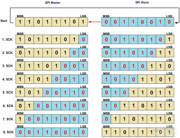

A jobb érthetőség kedvéért nézzünk egy példát amelyben a Master az 0b11011101 bájtot akarja elküldeni a Slave-nek, és ezzel egy időben a slave eszköz pedig az 0b00110010 bájtot akarja elküldeni a Master-nek. A Slave eszköz CS (chip select) lábának logikai alacsony szintre kapcsolása után az eszköz kész az adat fogadására. Az első SCK órajelimpulzusra mind a Master, mind a Slave eszköz shift regisztere balra lépteti egy bit-tel a regiszter tartalmát. Az SPI Slave shift regisztere fogadja a Master-től jövő első bitet (ami az LSB-vel jelölt legkisebb helyiértékű bit helyére kerül). Ezzel egy időben az SPI Master shift regisztere is fogadja a Slave-től jövő adat első bitjét (ami ugyancsak a shift regiszter LSB-vel jelölt legkisebb helyiértékű bitjére kerül). A fenti eljárást minden bitre megismételve, az ábráról látható, hogy a teljes Master és Slave közötti adatcsere 8 SPI órajelütem alatt lezajlódik.
