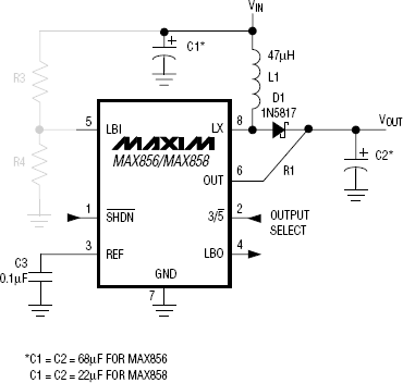

Nem akarom feltalálni újra a spanyol viaszt, így a legegyszerűbb ha a gyári javasolt bekötést használjuk.
A kapcsolás végképp egyszerű. Amit a példához és a próbálgatáshoz nem kell beépíteni azokat elszürkítettem.
Én ebben a cikkben a legegyszerűbb és legolcsóbb step-up konvertert mutatom be, a MAX856-ot.
Ennek választható két kimeneti feszültsége van. Az egyik a 3.3V, a másik meg az 5V.
Nézzük sorra a lábait:
1. SHutDowN. Ez egy logikai szinttel vezérelhető bemenet, mellyel akár a processzorunkal ki tudjuk kapcsolni a kijelzőnek szükséges 5V-ot előállító step-upot.
2. Output Select. Ezen a lábon állíthatjuk be a kimeneti feszültséget. Ha földre kötjük, akkor 5V-ot ad ki, ha tápra, illetve OUT-ra kötjük, akkor pedig 3,3V-ot.
3. Reference Out. Egy 1.25V-os referencia feszültség kimenet. Nem kell vele törődnünk. Teszünk oda egy 100nF-os kondit és mehetünk tovább.
4. Low Battery Output. Ez is egy logikai kimenet, mely akkor jelez, ha az LBI lábon beállított feszültség alá csökken a bemenő (vagyis az elem) feszültsége. Ezt a példában nem használjuk.
5. Low Battery Input. Ez az LBI. Fentebb olvashatsz róla.
6. Stabilizált kimenet.
7. GND vagyis föld, elem esetén a (-)
8. Kimeneti MOSFET Drain-je.
Röviden ennyit érdemes róla tudni.

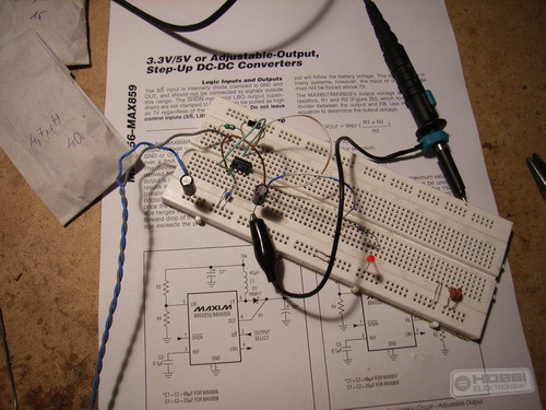

Mivel ez az áramkör relatíve alacsony frekvencián működik, nem kell a próbához figyelembe venni semmi alkatrész elhelyezést. Barbárkodjuk össze egy próbapanelon. Íme:
