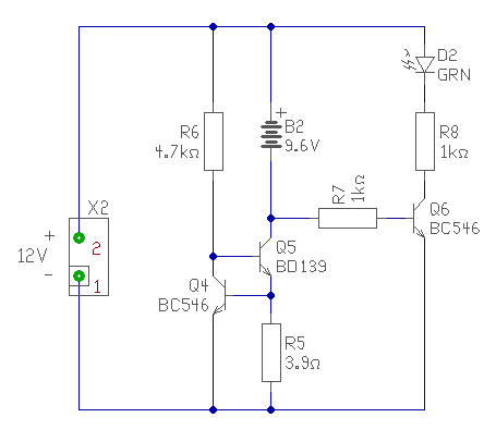

(#) little7 hozzászólása Jan 3, 2016 /
Egy 14,4 voltos Ni-mH akkupaknál szeretném megoldani, hogy ha 12v alá esik a feszültség lekapcsoljon az áramkör.
Az akku egy lámpát működtet a mély kisülést szeretném megakadályozni.
Valakinek valami ötlete?
A hozzászólás módosítva: Jan 3, 2016
(#) proli007 válasza little7 hozzászólására (») Jan 4, 2016 /
Hello! Például.. Bővebben: Link
A hozzászólás módosítva: Jan 5, 2016
(#) little7 válasza proli007 hozzászólására (») Márc 9, 2016 /
Miért van benne két kapcsoló, egy ki meg egy be?
(#) proli007 válasza little7 hozzászólására (») Márc 9, 2016 / 1
Alapvetően az nem kapcsoló, hanem két nyomógomb, amivel be-ki lehet kapcsolni a lámpát, plusz kimerült aksinál, magától is kikapcsol. Csak épp a Tina-ban nálam nincs nyomógomb.
(#) little7 válasza proli007 hozzászólására (») Márc 21, 2016 /
Mekkora feszültség tartományban állítható ebben a kiszerelésben?
Úgy látom a TL431 feszültség referencia 2,5-36V között tud.
