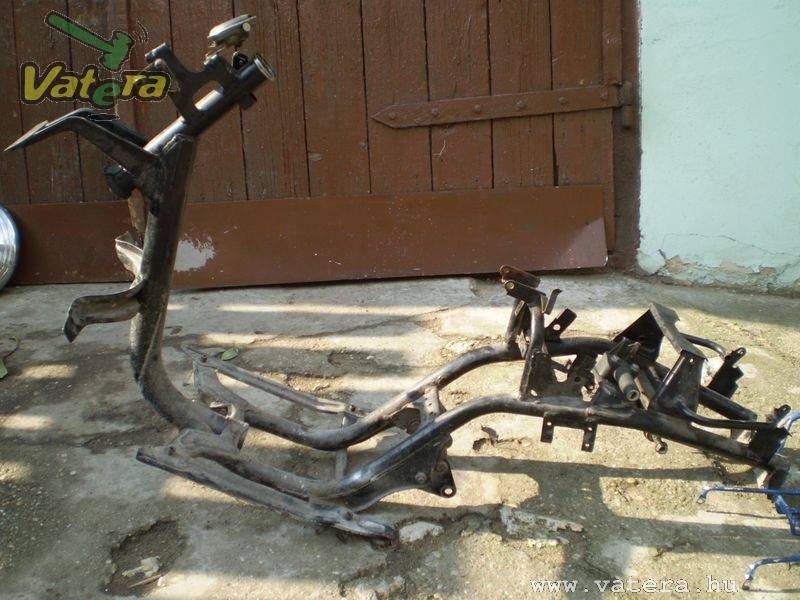

(#) tony994 hozzászólása Ápr 7, 2008 /
Beraktam 1 képet hogy milyen vázat tudnék szerezni.Ez szerinted megfelel?
(#) Atis57 válasza tony994 hozzászólására (») Ápr 7, 2008 /
ez vmi motorkerékpár váz.kétkerekű lessz? 12 éves kor felett.?
(#) tony994 hozzászólása Ápr 8, 2008 /
Hát szerintem ez qwad váz ...szerintem igen 12+ ra kell (magamnak) hülyéskedés céljából..

Ez csak "hülyülés" céljából kell elég ha 20 al megy
Igazad van robogó váz bocsi benéztem
