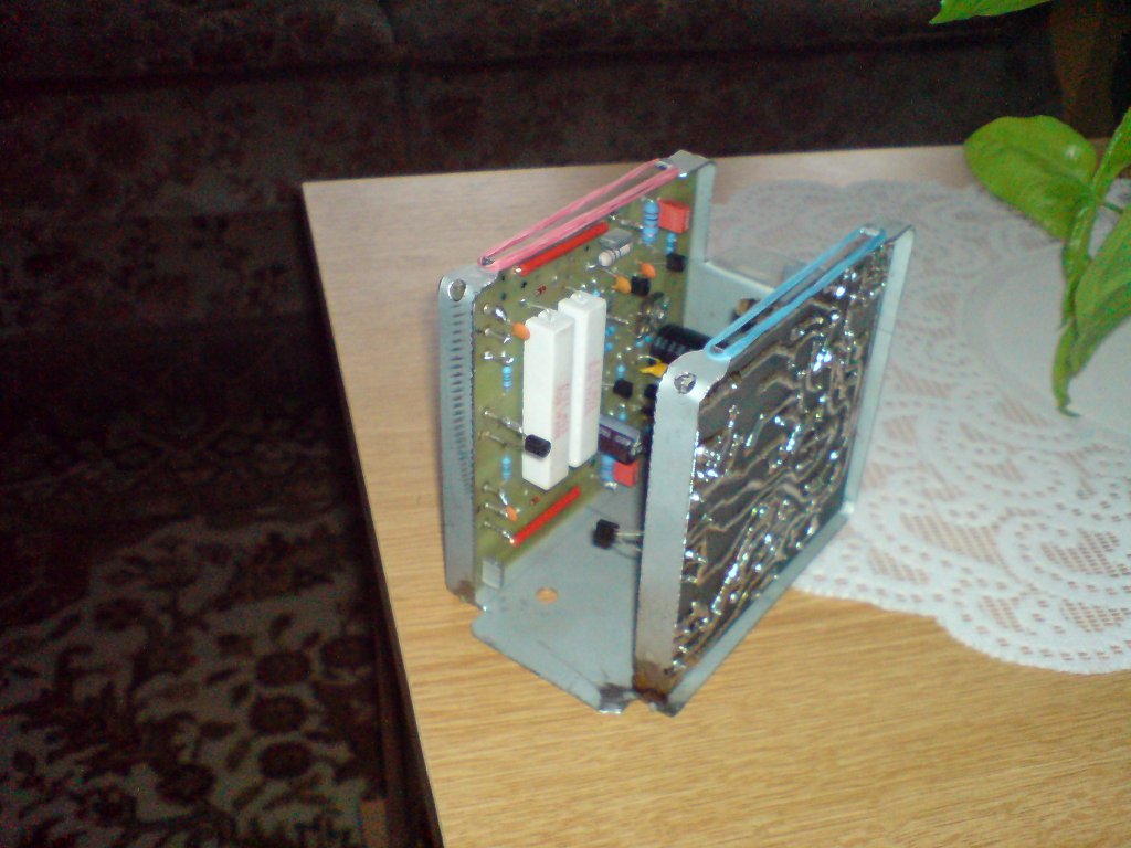

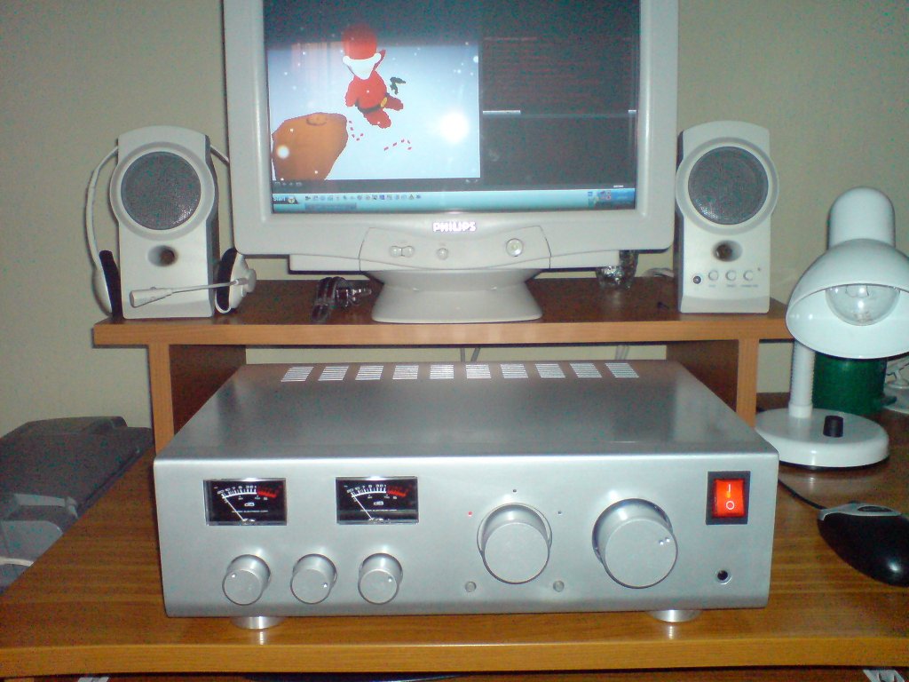

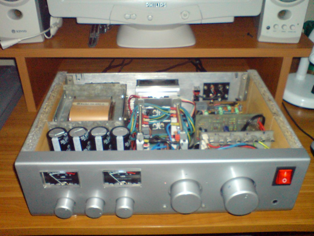

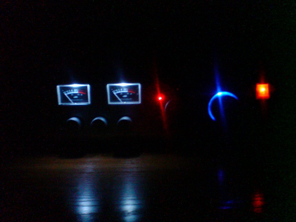

Kedves DJ Szabcsa és minden lelkes építő!
Én is megépítettem ezt az erősítőt, aminek a rajzait innen kaptam, köszönet ezért. Én nagyon megvagyok vele elégedve, kb. egy év kellett ahhoz, hogy teljesen kész állapotban lehetett döngetni. Ez főként azért ennyi, mert úgy csináltam, hogy minél kevesebbe kerüljön, így például a trafó is... A doboz úgy érzem, elég igényesre sikerült, majd töltök fel róla képet... Ami még ezen kapcsoláson kívül került bele, az egy sztereó előerősítő hangszínszabbal és balance-al LM IC-vel, és egy ugyancsak innen származó koppanás és védő ák. és rádió. 2008.június 22-én lett kész, azóta folyamatosan használom, bulikon is részt vesz és helyt áll, nincs vele baj! Így aztán azt tudom mondani, hogy nyugodtan kezdjen bele bárki ennek a végfoknak az építésébe, nem fog csalódni, mint ahogy én csalódtam a Quad 405-be. Mindenkinek jó és eredményes bütykölést kívánok! Üdv: Szenes
megemelem a kalapom a munkád előtt
Azta mindenit... Ez nem semmi. Mint egy gyári cucc. Gratulálok
Én is osztom a többiek véleményét, de egy dolog mégsem tetszik. A "csutkára feltekert" Bass poti.
Köszönöm az elismerő szavakat.
Ez már a 3. erőlködőm, de szerintem az meg is mutatkozik, hogy ebbe fektettem a legnagyobb energiát, és úgy vagyok vele, hogy megérte. :yes: Hát a Bass poti... ahogy bevittem a koliba, mindenkinek ez volt az első megmozdulása, hogy fel csutira, maga a kép is általuk készült, mert nem hittek a szemüknek, nagy elektrós osztály társak, először az volt a kérdés, hogy hol vettem.. Aztán jött részükről a versengési láz, de aztán feladták. Túl gyorsan akartak megfelelni, aztán észrevették, hogy már a trafó megfogja őket, ugyanis sokallták az árát... Én ebből a szempontból szerencsés voltam, mert kettő került full ingyen. Ha valakinek kérdése van vele kapcsolatban, készséggel megosztom a tapasztalataimat. Minden jót! Szenes
