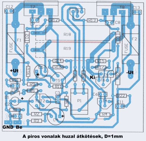

Elsőnek tedd vissza a 2db égőt a tápfeszültségekbe.(+ és - 2 db 230V/100W-os izzó) A potméter csúszkáját ami a hőfigyelő tranzisztornál van csavarjad a kollektor felé teljesen. A probléma abban van, hogy ez a tranzisztor bekapcsoláskor nálad teljesen zárva van, és a két végfoktranzisztor bázisát telítésbe viszi, és maguk a tranzisztorok csinálnak zárlatot.(a rövidzárvédelemnek működnie kellene legalább áramgenerátoros módban). Az r4 680ohm os ellenállást cseréld le 1k-s potira, és akkor század voltra beállíthatod a nyugalmi kimenő feszültséget.(a potit beállítás után fix ellenállásra kicserélni.) Ha a hangszóró búg, és füstöl, akkor az egyik oldali végfokrtanyó zárlatos lett.Ha + van a kimeneten, értelemszerűen a felső oldal zárlatos. Én anno először a kimeneti tápfeszt állítottam nullára, majd óvatosan a munkapontbeállító potit állítottam be, hogy a végfok teljes árama 32-50mA legyen.Nagyon pici kivezérlésnél 100mW jól hallható a keresztezési torzítás,ennek füllel hallható eltünésekor jó a végfok nyugalmi árama. Ha megugrik a csavarhúzó a trimmerpotin, egyből több A nyugalmit is csinálhatsz, ezért kell az égő a tápba. Ha a beállítás eddig ok, akkor a 2 égőt kiveszed, és újból nyugalmi áramot mérsz. Kész a végfok! FONTOS!! Mindenképp a t3 tranzisztort rá kell ragasztani a hűtőbordára, mert 5-6 perc után, ha nem érzékeli a hő növekedését a végfok már 300mA nyugalmi áramon van. Remélem segítettem. üdv. Foxi

potit tetem az R4 helyere + ké villanykörtét az egyik 40W a másik 75 reméllemaz nem baj. így halványna pislákol mindkettő, de a két potmétert hiába csavarom bárhová nem változik a pislákolás, égők nélkül pedi g pont úgy fűtt
a végtranzisztorokat ha kimérem szaadásmérővel akko sztem nicns semmi bajuk, egyik irányban van par száz ohm ellenállásuk a másikban pedig nem vezet... ez azt jelenti hgy semmi bajuk nem?

egy tranzisztor vizsgálata: 1. kollektor-emitter között semerre sem vezethet.(több Mohm)Ha csak nincs belső védődióda, de ez nem szokott lenni. 2. ha n típusú, akkor a bázisra kötöd a műszer(diódavizsgáló) + felét, és az emitter és a kollektor fele is kell mérni áramot . visszafele azonban nem . A P tipusúnál ugyan ez, de a polaritás fordítva.Biztosan rossz a végfok tranyó, de lehet a bc639 is rossz. egyébként a bc639 nél 11mA áramnak kell folyni, ami 40V-os tápfesznél 440mW erősen melegednie kell.Esetleg szakadt az árambeállító poti átmenetileg zárd rövidre a vizsgálathoz.esetleg csak a felső 1.5K ellenállást.

Ott valami nagyon szőrös! A végtranzisztorok bázisán kb. +-1,2V-nak kellene lenni. Biztos, hogy a 9W-os ellenállások 1 ohm-osak? Mindenesetre többet mondana, ha nemcsak a bázisfeszültséget mérnéd, hanem az emitter és kollektor feszültségeket is! A T3 kivezetésein milyen feszültségek vannak?
nekem a T3as tranzisztro a beültetési rajzon sántíttBővebben: Link
itt látszik, hogy a bázis csatlakozik a C6hozBővebben: Link ami itt látszik melyik láb viszon a beültetési rajzonnekem úgy látszik mintha másholl lenne Bővebben: Link Nincs fordítva az a tranzisztor?

Akkor 100% az áramfigyelő tranzisztor szakadt,ugyanis a potival azt nyitod ki annyira, hogy lesöntölje a darlingtonokat. VAGY rossz irányba van elcsavarva a trimmerpoti.Mondtam, hogy a csúszka a kollektornál legyen! A működése: A potival kinyitod a hőfigyelő-munkapontbeállító tranyót méghozzá annyira, hogy a rajta átfolyó 11mA áram hatására 2,4 V körüli érték legyen.ezt már leírtam előbb.... ennek a rossz beállítása okozhat "zárlatot" azaz teljesen kinyitja a két végtranzisztort, és zárlat lesz.Ha ennek atranyónak megszakadt b-e átmenete, akkor nem képes állítani semmit, és "normális" a végtranyó bázisokon a 28 V (1.5K 1k poti és 680R)ekkora ellenállás miatt persze hogy nem melegszik a meghajtó tranyó. Azért hálás egy erősítő ez. Ilyen hibákból sokat lehet tanulni. Ha kész sok örömet fog okozni....

Ha az 1 ohm-os ellenállásokon 13V van az 13A-t jelent, ami 169W a 9W-os ellenállás rég elfűtötte magát, feltéve, ha tényleg 1ohm. Szerintem vedd ki belőle a végtranzisztorokat és ellenőrizd le. Ugyanígy az 1 ohm-os ellenállásokat is, és figyelve újra fel kell építeni az áramkört. Meg kell nézni, hogy a tranzisztorok nem zárlatosak a hűtőborda felé(csillám lemez).
hát igen ezért a mérésnél csak néhány másodperc időm van míg elkezd füstölni az ellenállás. Vegyem ki a végtranzisztorokat es ugy mit mérjek? kossem rá úgy a tápegységre? kifejtenéd bővebben? én most elteszemamgam holnapr atiszta fejjel szerintem jobban fog menni
Ki kell venni a lényegesebb elemeket a kapcsolásból, pl. végtranzisztorok, T3 és a körülöttük lévő ellenállásokat, műszerrel ellenőrizni őket, és csak a jókat visszarakni!
Át kell nézni a panelt, hogy az alkatrészek jól vannak beültetve, és hogy nincs-e a panelon zárlat vagy szakadás. Csak ezután lehet újraépíteni a panelt, és izzón keresztül újra próbálni!

Végre működik az áramkör Fel volt cserélve a tápfeszültség mert én abeültetési rajz szeritn néztem de azt marnem vettem észre , hogy én az áramkör másik feléíbe cineztem be Egyébként az a két 10W os ellenállás mire van? úgyértem csak 1 ohm de elveszi a hasznos teljesítményt a hangszórótól nem??? |
