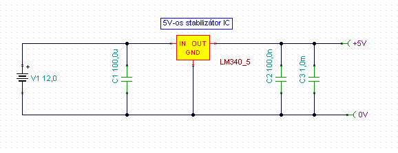

(#) eSDi válasza StefanFM hozzászólására (») Márc 25, 2006 1 /
Na így már ok. Szerinem ez kell neked:
(#) eSDi válasza StefanFM hozzászólására (») Márc 25, 2006 /
De elvileg ugyan úgy kell mennie 12v-ról is mivel egy stabilitált tápegység van a kapcsolásban. De jobb ha beraksz egy stab IC-t mert a BC547 szerintem leizzad ennyi ledtől.

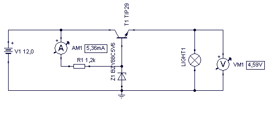

(#) Tom Lord válasza StefanFM hozzászólására (») Márc 25, 2006 /
eSDi válaszában benne van a megoldás!
"De elvileg ugyan úgy kell mennie 12v-ról is mivel egy stabilitált tápegység van a kapcsolásban. A BC547 szerintem leizzad ennyi ledtől."
A BC547-et cseréld ki egy nagyteljesítményű tranyóra, és tedd hűtőbordára, a 22 ohm-os ellenállást nagyobbra ( a zeneren kb. 5 mA áram follyon)! :yes:
Teljesen felesleges elé tenni mégegy stabot.
(#) eSDi válasza Tomee hozzászólására (») Márc 25, 2006 /
Már meg is van. LM3524D az IC. Benne van a kapcsolás csak nyákot kell neki tervezni. 5V 1A-re van de szerintem meg lehet még tuningolni egy kicsit. Itt az adatlap:
LM3524D.pdf
(#) eSDi válasza Tom Lord hozzászólására (») Márc 25, 2006 /
Igazad van, én azt elfelejtettem oda írni, hogy az egész Zener-es stabot kellene kiváltani a stabkockával.

(#) eSDi válasza Báddzsó hozzászólására (») Márc 25, 2006 /
Hmmm... érdekes. Szerintem a nagyobb bemenőfesz miatt melegedhet. Egyébként van rajta hűtőborda? Ha nincs akkor érdemes egy kisebb alulemezből kialakítani egyet neki. Ha Zener-t akarsz berakni, akkor már viszont tök fölösleges a stab IC. Egy nagyobb tranyóval meg lehetne oldani pl.: BD241 Valahogy így:
