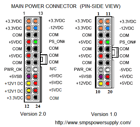

(#) deltapinty hozzászólása Nov 28, 2009 /
Üdv Mindenkinek
vettem egy atx es tápot, csak benéztem és v2 es (24 pines).
Szerencsére találtam átalakítót, így a 24 pinből csak 20 lett, és így bemegy az alaplapba (sajnos nem levehető a +4 csati)
Nade, a régi atx es tápok adtak -5V ot, ezen viszont nincs. Sőt úgy általában van egy üres lyuk az összes újabb táp csatiján.
Mi használhatja a -5 v ot, okozhat ez problémát ?
További szép napot!
(#) zz0323 válasza deltapinty hozzászólására (») Nov 28, 2009 /
Biztosan nincs ott semmi? :eek2:
Az a plusz 4 pin meg szerintem azért van ott, hogy ne jusson olyan nagy terhelés a vezetékekre, bár nem vagyok benne biztos (több magnak több áram kell alapon )
De annak a -5voltnak attól ott kéne lennie
Nem csak a kiosztást nézted? Van fehér vezeték is, nem üres helyet jelöl a rajzodon
(#) zz0323 válasza zz0323 hozzászólására (») Nov 28, 2009 /
Átolvastam mégegyszer amit írtál, és szerintem azért nincs ott, mert az új gépekbe valami olyan lát el ugyanolyan szerepet, ami nem igényli a -5voltot, szóval ha régibe átalakítóval teszed lehet, hogy okoz fennakadást, bár ezt csak kipróbálással lehet igazolni
Én beindítanám a helyedben (tápkábelt bele, majd a zöldet a feketéhez odaérinted), majd mikor felpörgött egy kis rövidzár Visszaviszed, hogy rossz aztán kérsz egy nem ugyanolyat
(#) Journey válasza deltapinty hozzászólására (») Nov 29, 2009 /
Helló!
Ugy tudom hogy a -5V nem szükséges hogy legyen. Anélkül is tökéletesen működik minden.A gép müködését egyáltalán nem befolyásolja ha nincs bekötve. Ezt én is pont nemrég olvastam valahol itt a fórumon, de azért várd meg a többi hozzászólást is, vannak itt komoly szakik akik jobban tudják mint én.

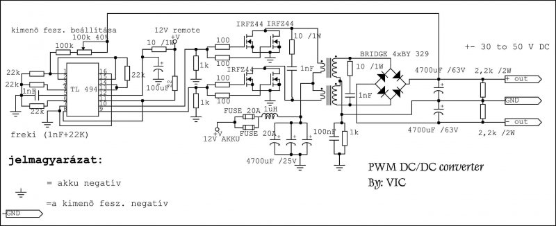

(#) neocska hozzászólása Nov 11, 2010 /
Sok kapcsolási rajzot láttam itt, de traforol leirás azt keveset, van egy pár régi pc-tápból kitermelt trafom egyik El-33ASG másik meg 6-20335J (ennyi olvashato ki) melyik alkalmasabb 750W-ot és +-30V-ot leadni? És ha lehetséges menetszámot is kaphatnék, vagy egy képletet mivel kiszámolhatom a megadott feszültségre, teljesitményre?
A kiszemelt kapcsolási rajz csatolva.
Köszönöm elörre is.
István
(#) DJ Tacki válasza neocska hozzászólására (») Nov 11, 2010 /
Vélhetően 3-400W-os tápegységekből bontottad ki, így annál nagyobb teljesítményt nem fogsz tudni kivenni belőle, mint amit a gyári tápban tudott. Azt is ventillátoros hűtés mellett, és gyári tekercseléssel tudta. Esetleg ha összefogsz két ugyanolyan vasat, és készítesz hozzá új csévetestet, akkor elméletileg van esély a 700W-ra. Ajánlom figyelmedbe a "Kapcsolóüzemű tápegységek 230V-ra" című topikot, ott kitűrgyalták ennek a témának a buktatóit.
(#) neocska válasza DJ Tacki hozzászólására (») Nov 11, 2010 /
Értem, akkor megoldom több egyforma vasmaggal ha minden igaz igyis max fogyasztásnál is csak 400W kellene
