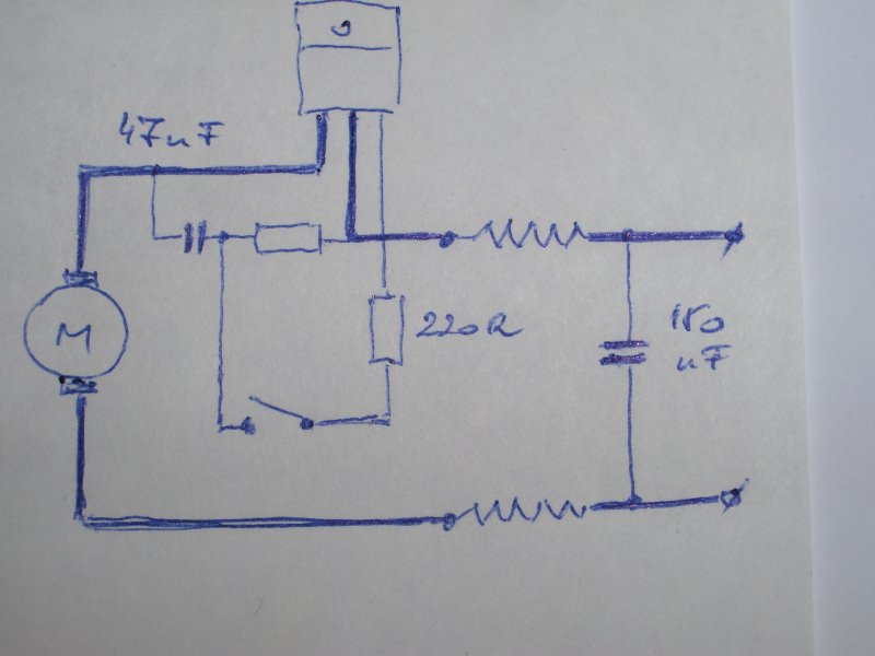

Egy 220V-os, lassúindítású nagy flex motort fölhasználva készítettem egy asztali körfűrészt vastagabb (10-20cm) fák hosszában való fölvágására. A túl magas fordulatszám miatt (6000ford./min) viszont a 40cm-es acél fűrésztárcsám vágás közben szó szerint behullámzik, ami mondanom sem kell hogy állati veszélyes. Igaz, meglepve nem vagyok, mert a tárcsára max. 2900ford/perc van ráírva.
Van esély arra hogy le tudjam csökkenteni a fordulatszámot a felére valamilyen elektronikával?

(#) proba válasza istdavid hozzászólására (») Aug 10, 2010 /
Szerintem eléggé bonyolult a kérdés.Ha sima szabályzót használsz akkor a kivehető teljesítmény csökken.(ha max terhelésen állítod be a fordulatot, akkor üresen pörög túl ,ha kis fordulaton, akkor a legkisebb faág is lefogja.) ezért valami fordulatszám függő szabályzás kellene rá ,ami viszont nem túl elterjedt csak némelyik komolyabb gépen van.Esetleg még egy kicsit bonyolítod a mechanikát és raksz rá egy áttételt ,erősebb is meg lassabb is lesz .
(#) istdavid hozzászólása Aug 10, 2010 /
Köszönöm a képeket!
Sajna annyira nem vagyok jó az elektronikában h ránézésre megmondjam egy kapcsolásról h megfelelő-e vagy sem, inkább csak építeni tudok egyszerűbb kapcsolásokat.
Arra is gondoltam, h talán föl lehetne használni a flexbe beépített lassúindításért felelős elektronikát. Ez kb 5 másodperc alatt egyenletesen pörgeti föl a motort 0-ról max fordulatra. Ha a mostani max fordulat felénél nem gyorsítaná fel jobban.....

(#) zolee1209 válasza nikolatesla hozzászólására (») Aug 10, 2010 /
Az első kép az hogyan PWM vezérlés? A rajz meglehetősen hiányos, arról nem is beszélve, hogy a hálózati teljesítményt nem PWM-mel szokták szabályozni, hanem fázishasítással leginkább. Az pedig a második rajzon megvan, az jó.
De valóban áttételt kellene alkalmazni, nem pedig elektronikus "teljesítménycsökkentőt".

(#) deguss válasza istdavid hozzászólására (») Aug 10, 2010 / 1
Kedves Dávid!
Nagyon szépen kérlek, hallgass rám, be ne kapcsold ezt még egyszer, mert halálos sérülést okozhat! Nagyon veszélyes, és nem azért, mert elvágja az ujjad!
A fűrésztárcsára nem azért van ráírva, hogy max 2900f/perc mert akkor optimális a vágási sebesség, hanem mert ekkora fordulaton üzemeltethető biztonságosan.
Kérlek vedd nagyon komolyan az alábbiakat: Forgás közben a centrifugális erők radiálisan (sugárirányban kifelé) hatnak, próbálják szétszabni a korongot. Ezek az erők a fordulatszámmal (szögsebességgel) egyenes arányosságban nőnek, és hatalmas belső feszültségeket keltenek a fűrészlapban. 40cm-es fűrészlapokat tizenkét-tizenötezres percenkénti fordulatszámon vizsgálnak meg a gyárban, ellenőrzött körülmények között. Van köztük, amelyik nem megy át a vizsgálaton (anyaghiba, elgyengülés, ami indulhat egy karcból, vagy rozsdafoltból) és SZÉTSZAKAD!) Feltételezem, hogy a Te fűrészlapod már nem új, és biztos hogy a határán járatod ezzel a magas fordulatszámmal.
Hidd el, ezt az univerzálmotort nem tudod egy fázishasításos fordulatszámszabályzóval fordulatszámában lecsökkenteni a nyomaték megtartása melett. Kérlek szerezz egy háromfázisú asszinkronmotort, vagy egyfázisú kondenzátormotort. Azoknak olyan tengelye van, és CSAPÁGYAZÁSA van, amire tisztességesen rögzíthető egy ekkora fűrészlap, amit egyébként "nagy alátéttel" kell felfogatni, aminek csak a külső pereme ér hozzá a laphoz, hogy ne "hullámozzon".
A téma elején belinkelt fázishasításos szabályzó működik, de a fordulatszám terhelés hatására úgy fog leesni, hogy kínlódás lesz az egész.
Elhiszem, hogy sok munkád van benne, de egész egyszerűen, ahogy írták, egy ilyen motor nem erre való. A fordulatszám úgy fog fel-le mászkálni, hogy megőrülsz tőle, üresjáratban felpörög, a fenyődeszkában leesik, a tölgynél meg lefullad, mindemellett a hűtés hiányában leég.
Nem nagy költség egy háromfázisú asszinkron, vagy egyfázisú kondenzátormotor, bár egy 400-as fűrészlapot 4-6kW teljesítménnyel szoktak hajtani, ilyen gyönge vázra elég lehet egy 1.5-2.2kW-os motor is. Pont volt egy pár hete az apróban egy-két tízezerért. Ékszíjtárcsát, csapágyazott tengelyt készen is lehet kapni, de sok ilyen cucc van fenn vaterán is pl., ha már mindenképpen magad csinálod.
Ha használható fűrészgépet építesz fázishasításos teljesítményszabályzóval ebből a kínai, vacak, silány csapágyazású műa. házas flexből, akkor vagy igénytelen vagy, vagy elvetemült - engedtessék meg leírni - sértődés nélkül. Sok sikert!
