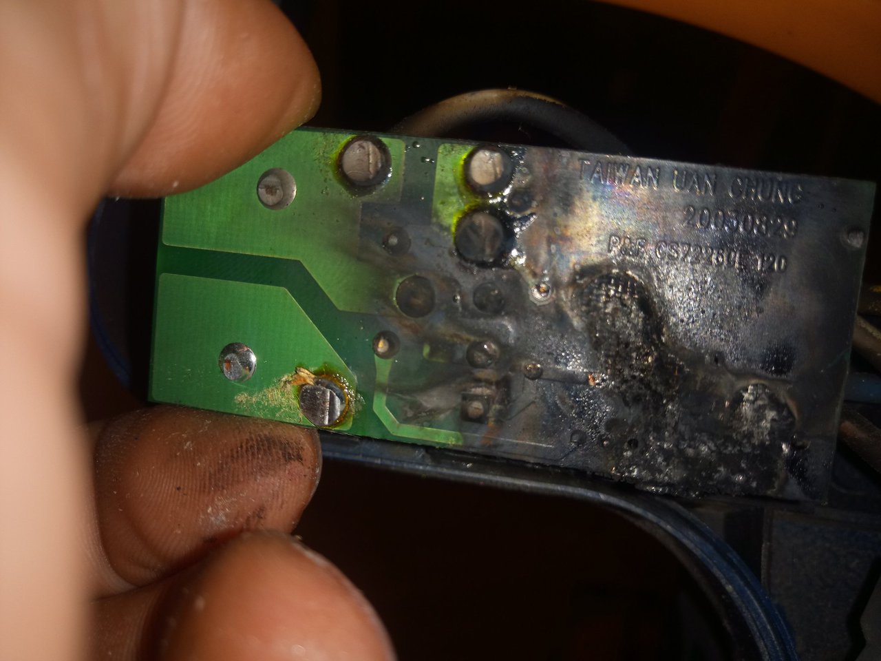

(#) maci2700 hozzászólása Dec 11, 2016 /
Angliàban dolgozom, és a cégemnél kidobtak egy elektromos fűrészt, mert leégett benne valami és szeretném magamnak megjavítani. De nem tudom mi az ami leégett benne. Gyàri robbantott àbràn nincs rajta. Tud valaki segíteni mi lehet?
