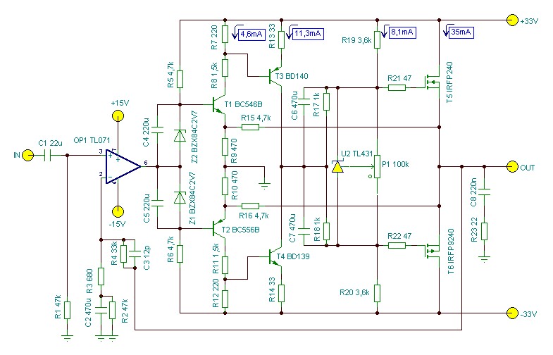

Itt van egy másik Texas modifikáció. Valahol itt a fórumban láttam egy lengyel oldalt, ahol a Dracula fantázianevű, nagyon jó paraméterekkel bíró FET-es erősítő oldala volt belinkelve. Nézegettem a Dracula rajzát, modelleztem is... Nagyon jó, csak az a hátránya, hogy a meghajtó OPA ic tápfeszültsége korlátozza a kivezérelhetőségét. Ezen a végfok megoldáson alapuló Texas módosítást végeztem. Maga a Texas maradt, csak törekedtem a szimmetriára a meghajtó tranzisztorok körében, ahol eddig a nyugalmiáramot állító elemek voltak, és jóval kisebb teljesítményű lett, mivel utána jön a FET -es végfok, ami a Dracula végében van. Végülis, ez egy módosított Dracula is, ha úgy vesszük, Texas fokozattal a műveleti erősítő helyén. A Dracula végfokozata annyiban módosult, hogy szimmetrikus lett, ugyanis az eredeti azon a részen hibádzik... A Texas előfokozatban a C4-C5 és Z1-Z2 alkatrészek gondoskodnak a szimmetriáról, a FET -es végfoknál pedig a C6-C7, és R17-R18 alkatrészek. Érdekessége a kapcsolásnak a FET-ek meghajtásánál alkalmazott feszültségutánhúzó kapcsolás, ami megnöveli a kivezérelhetőséget. Ezzel a megoldással +/-33V -os tápfeszültségnél 20V eff. feszültségig kivezérelhető a végfok. Ez 4 Ohmon 100 W -ot jelent, de 2 Ohmon sem zavartatja magát a kapcsolás. Még csak terv, de szimulációban teljesen hibátlan, nem tudom, kinek van kedve megépíteni, és megírni, milyen a hangja. Tinában modelleztem, ugyanazt az eredményt hozta, mint a Dracula. Az eredeti Texastól viszont jobbnak tűnik... Feltüntettem pár áramértéket a munkapontokhoz. Én megépítem, de először be kell hozzá szereznem az alkatrészeket, s a FET-ekből nem akarok beleválasztani, nehogy azokból is utángyártott vacakot vegyek. Találtam oldalt, ahol orig. alkatrészek rendehetők, ha megjönnek, majd jelzem, mit produkál az erősítő. Mellékeltem a Dracula eredeti rajzát is. Addig ellenőrizné valaki a Tinában, hogy tényleg minden ok -e? Küldöm a Tina projectfájlját is, ha kell. (Még most ismerkedem csak a Tinával... )

Furcsa egy kapcsolás szerintem feleslegesen sok alkatrész. Miért fix a G-S feszültség ? Nem fog össze-vissza mászkálni a munkapont ? T1,T2 közé minek a zener, nem jó egy sima poti ? Egy zener eléggé zajos.
Ez nem bonyolult, csak a szükséges alkatrészek vannak benne... láttam már bonyolultabb végfokot..
Tudtommal, a G-S feszültség állandó, ugyanúgy, mint a bipoláris tranzisztornál a B-E dióda nyitófeszültsége, ami 0,65-0,7V. A két Zéner a szimmetrizálás és a meghajtókör stabil munkapontja miatt kell. Zaj nincs, mivel a zénerek saját zaját a velük párhuzamosan kötött elkók söntölik. Nna.. még az előző hozzászólásomhoz: Csatoltam két részletet. Csak elvi, az A részlethez az alkatrészértékeket még módosítani kellene, de most nem is az a lényeg. Az A rajz a hagyományos FET -es végfok megoldás, csak nem töröltem az R19 és R20 ellenállásokat, azok elhagyhatók. A B részlet az én megoldásom. A esetében a csúcsig kivezérelt végfoknál a feszültségek, csúcsban: A pont (tápfesz): 33V, B pont: 30V, C pont (kimenet): 26V B esetében a csúcsig kivezérelt végfoknál a feszültségek, csúcsban: A pont (tápfesz): 33V, D pont: 30V, B pont: 34V, C pont (kimenet): 30V

A hőfokstabilitást hiányolom. Aztán meg végképp nem értem minek a FET-es fokozat egy már elég izmos végfok mögé? 2 Ohmon nem sokan gyűrnek erősítőt, hacsak nem zárlatos a hangszórókábel valahol! ![]() Szerintem ezzel feleslegesen túl lett bonyolítva az eredetileg igen egyszerű kapcsolási rajz. Ráadásul most már oldalanként négy tranyót kell a hűtőbordára szerelni......

Egyébként, van olyan OPA, amelyik +/- 40 V-ról is üzemeltethető, nagyon gondolkodtam azon, hogy a Draculát azzal építem meg, de az nem kifejeztten audió célra gyártott opamp ic, így zajosabb és nem olyan jók a paraméterei. Így esett a választás a texas erősítőre, mint meghajtó a fetek elé. A kis BD-k max. teljesítménye az adott kapcsolásban maximum 600mW, bárki utánaszámolhat. Kis hűtőzászló is elég. Hőfokstabilitás: A Zénerek termikus kapcsolatban kell, hogy legyenek a kis BD-kkel, a FET-ekkel pedig a TL431. Ha a Dracula vége kifogástalan abban a megoldásban hőfokstabilitás szempontjából, akkor ennek is annak kell lennie, mert a FET -es rész ugyanaz. 2 Ohm... Ha hídba akarná valaki kötni, esetleg... Nem szándékozom 2 Ohmra üzemeltetni, de 4 Ohmra sem tudtam, mert nem lehet 4 Ohmra használni a Texast. Számoljatok áramokat, a bétákat figyelembevéve.. és kiderül, hogy nem megy. Szól, de fulladozik, és nem is nagy teljesítménynél, hanem már közepesnél.. Ezért készült ez a végfokterv. Highand mester véleményét várom, mit mond rá, ha alaposan végigköveti. Idézet: „Tudtommal, a G-S feszültség állandó, ugyanúgy, mint a bipoláris tranzisztornál a B-E dióda nyitófeszültsége, ami 0,65-0,7V.” A G-S feszültség ugyanúgy erősen hőmérsékletfüggő, mint a bipoláris tranzisztornál a B-E dióda nyitófeszültsége. Ha fix feszültségre van kapcsolva akkor megszaladhat az áram egy esetleges melegedés hatására.... A TL431 elvileg belsőleg hőkompenzált, tehát ennél nem sokat ér a hőkontakt.
Szerinted R8 és R11 mi célt szolgálhatnak? Max növelik a Miller hatást. Nem értem.
Hmm.. akkor azt a részt tranzisztoros kapcsolásra cserélem. Ezt a Draculában oldotta így meg a tervező, onnan vettem át.
A B-E átmenet is annyira hőfokfüggő, mint a fetnél a G-S, úgyhogy ilyen szempontból akkor tök mindegy, hogy ott most fet van, vagy tranzisztoros a kapcsolás, csak másak a feszültség értékek. A texas elejében (meg ált. a végfokoknál) is ott vannak a tranzisztorok, amiknek a bázis körében a nyugalmiáram szabályozása történik... Gondolom, nem változik több V -ot a G-S nyitófeszültség, úgyhogy akkor tranzisztoros nyugalmiáram állításnál is kb. 8 V kellesz a két fet G elektródái közé.
1. Az erősítőd perceken belül tönkremegy a hőmegfutás miatt.
2. A TL431-nek gyakorlatilag 0 a hőfokfüggése (épp ezért szeretjük), tehát nem kompenzál semmit. A már itt régóta ismertismert 300W-os kapcsolásomon megoldottam az IRFP240-9240 fetek termikus stabilizálását, (ezt esetleg kipróbálhatnád a te végfokodban) így:
Azok a meghajtók munkaellenállásai, úgy mint az eredeti texasban a végtranzisztorok bázisa és a meghajtók kollektora közötti ellenállások. Abban is ott vannak..
A fetek G -i közötti TL31-et már írtam, azt módosítom. Azt komplett a Draculából vettem át. Érdekes, hogy neki nem száll el... De igazatok van, az hőkompenzált. Áttervezem azt a részt. Valaki megnézné? Csatoltam... még a TL -es verzió..

Háááát, nem tudom....a Miller kapcit megnöveli, ez kompenzálásként éppen működik, kérdés kell-e?
Munkaellenállásként nem működik, mert T3,T4 vezérlését a 220 ohm-ok állítják be és az azokon lévő feszültséget nem befolyásolja elvben R8 és R11.
Bakker, akkor hagyd ki a két ellenállást, full semmi szükség rájuk a kapcsolásodban (aszittem már valami értelmes céllal van ott).
(A hőkompenzálást (BD+TL) nyugodtan átveheted a kapcsolásomból, q jól működik.)
Azokat csak azért hagytam benne a kapcsolásban, hogy a kis BD -s kisteljesítményű meghajtófokozat ne tudjon nagyobb áramot leadni, áramkorlátozás a funkciója.
Kivettem az ellenállásokat. Arra vagyok kíváncsi, hogy megfelelő hőkompenzációval tényleg jó-e a végfok, szól-e úgy, mint a Texas, vagy a Dracula... Én Tinában jónak találtam, de tudom, az még nem jelenti azt, hogy jó is lesz... A texas eleve egy jó kapcsolás, a fetes végfok meg szintén...
Háááát, ha mondjuk 10mA-ben korlátozza az áramot akkor ettől még T3-T4-en tud folyni ennek a béta szorosa.
Egyébként ellenállások nélkül sem tudna (13V/470Ohm) 26mA-nél nagyobb áramot kiadni a bemeneti fokozat, az OPA maximális kimeneti feszültségéből kifolyólag, de persze logikus már a dolog így...

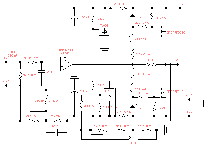

Sztem KD mester egyik FET-es erositojet epitsd meg ha 4 ohmon is nagyobb teljesitmenyt akarsz kivenni egy vegfokbol + otthonra is jo minosegu zenehallgatas szukseges. A Conductor nagyobb teljesitmenyu valtozata feltetelezem h. jo lenne neked. A Texast pedig hagyjuk meg olyannak amilyennek annak idejen kitalaltak. Ezzel nem azt mondom, hogy nem lehet rajta modositani, valtoztatni!
Megnéztem a rajzot. A FET G-S körében 12V-os zénerrel van megfogva a feszültség. A zénerek általában hőkompenzáltak, a FET G-S köre pedig hőfokfüggően reagál az előfeszítésre.
Az oké, hogy atomstabil lesz az előfeszítése, de mitől lesz hőkompenzált a nyugalmi áram? Mert ha úgy jó, akkor ugyanott vagyunk, mint a TL -es stabil előfeszítésnél, amit a Draculából vettem át...
Megnéztem KD mester belinkelt erősítőjét. Kutya legyek, ha nem a texas kapcsolást látom benne... Ugyanúgy van benne egy 10-szeres erősítésű, közös Draines (kollektoros lenne tranzisztor esetén) végfokozat, meg előtte a műveleti erősítő.
Ez biza, egy módosított texas kapcsolás, szerintem.. de ha nem jól látom, akkor... majd sűrűn ugatom a holdat...
A Z diódák nem is kellenek a kapcsolásba, soha nem nyitnak ki normális esetben, csak a lelkiismeretem megnyugvásáért kerültek be. A nyugalmi áram stabilizálását az 1Kohm-okon folyó, hőfokfüggő áram végzi (3,75mA).
A lényeg, hogy a TL431 DC erősítőnek tekinthető, így a visszacsatoló körébe tettem egy állítható-diódaként bekötött tranzisztort, megfelelően méretezett hőfokfüggéssel, de a pontos működés ott van a txt-ben. |
