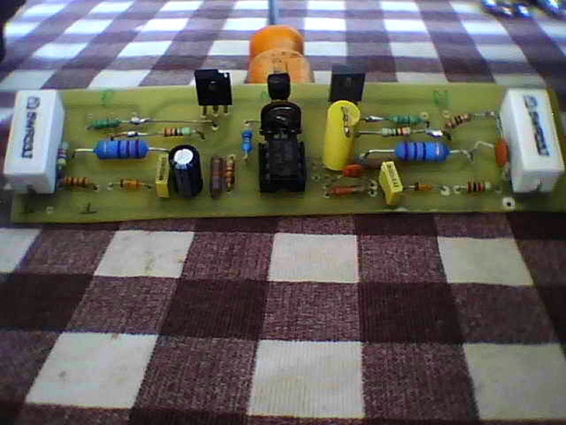

(#) djjohnnyb hozzászólása Ápr 24, 2012 /
Beringer 600! Itt a panelterv. Alkatrész oldal. Működik, mert tegnap próbáltam ki. 2X36V-ról hajtottam.

(#) djjohnnyb hozzászólása Ápr 25, 2012 /
Beringer 600 Elnézést azoktól akik az általam feltett TEXAS paneltervet letöltötték. Találtam benne egy apró hibát, amit azóta már kijavítottam. Alkatrész oldal. Az érdekesség, hogy így is működött, csak a nyugalmi áramot nem lehetett megfelelően beállítani.

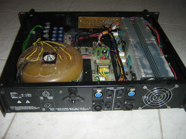

(#) djjohnnyb hozzászólása Aug 5, 2012 /
Üdv mindenkinek!
Aki megnézte az általam készített TEXAS végfokot az láthatja, hogy a vége 2SA..-2SC.., a meghajtó pedig BD237-238. Egy jó tanács azoknak akik meg szeretnék építeni. A BD-s tranyókat felejtsétek el. Én ezzel a végfokkal 2szer megsz...tam. A jelenleg kapható BD-s tranyók nagy része KÍNAI akármi. Mivel én Toshiba végtranyókat használok javaslom hogy a meghajtók is legyenek Toshibák. Én már kicseréltem őket. BD237 -> 2SC3421, BD238 -> 2SA1358,......BC182 -> 2SC2235. Sok sikert a megépítéshez. Az enyém jelenleg 2X33V-ról megy hídba kötve.

(#) Beringer 600 válasza djjohnnyb hozzászólására (») Aug 6, 2012 /
Hali! Én megépítettem az általad közölt paneltervet,és kitűnően dolgozik.Bár ez csak még prototípus,de az a lényeg hogy bevált,jobb mint az eredeti.Nekem bd249/250-ről üzemelt,de már útban van a 2sd1047,és a 2sb817,és mje340-mje350.Köszönet,djjohnnyb fórumtársamnak.Esetleg még annyit fűznék hozzá,hogy a kimeneti 10óhmos,és a 100nf-os kondit elfelejtetted a panelra tervezni,de ez játszva megoldható.
(#) djjohnnyb válasza Beringer 600 hozzászólására (») Aug 6, 2012 /
Mivel én hídkapcsolásban használom, így az általad említett alkatrészek nem a végfokpanelra kerültek, hanem közvetlenül a kimeneti speakon aljzatra. 22r-220nf.

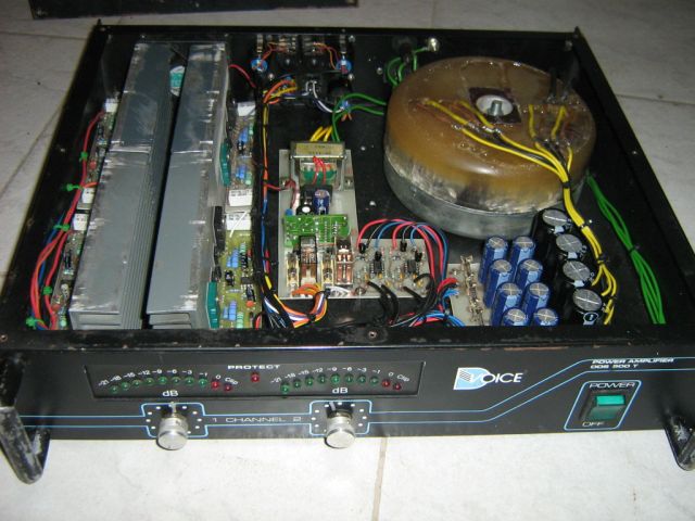

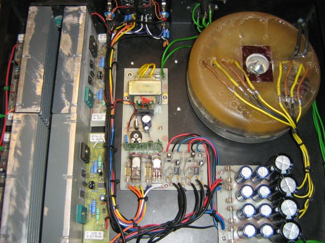

(#) djjohnnyb hozzászólása Aug 6, 2012 / 1
Csak a teljesség kedvéért. Íme az általam megépített stereo hídkapcsolású Texas.
(#) reloop válasza djjohnnyb hozzászólására (») Aug 6, 2012 /
Szia! Nagyon szép igényes munka
Tanácsodat kérném, a 2W-os ellenállásaid mennyire melegednek normál használat közben? Meg lehet valamelyik pozíciót 0,6W-ossal úszni?

Szia! Ha sima végfoknak használod és nem BRIDGE-ben mint én akkor szinte mindegyiket. Amúgy köszi a dícséretet. Amint látod, a doboz az egy "D Voice" végfok-é volt.
