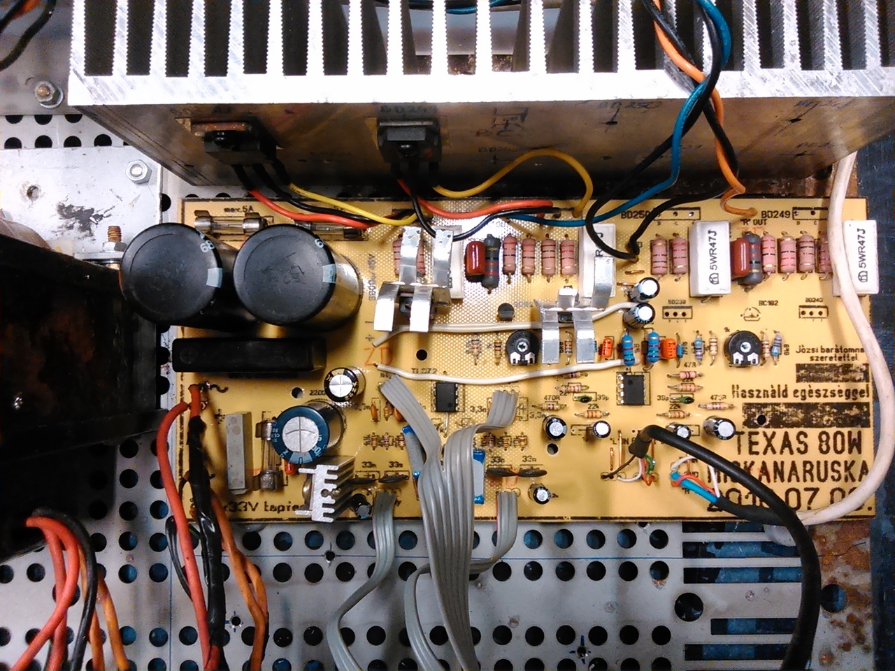

(#) zenebolond hozzászólása Júl 19, 2016 /
A segítségetek kellene. Adott egy Texas végfok, melynek az egyik oldala jól szól a másik viszont csak recsegő hangot ad. A nyugalmi áramot nem tudom állítani, hiába tekergetem a potit. A két meghajtó BD239-240 hűtő fülét ha megfogom elég tűrhető hangja lesz. A tranyók jók. Mi lehet a probléma.
Az "L" oldal nem szól rendesen. Annyi még talán, hogy a BD249-es tranyó Bázis, Collektor lábainál lévő ellenállást megcseréltem,(Úgy gondolom hibásan lett beírva az érték) de akkor is ugyanaz a hiba.
Az IC-hez megy egy vezetősáv az "L" oldalnál a BD 250 tranyó collektorától, a "R" oldalnál viszont a BD249 collektorától megy a panelvezetés az IC-hez. Ez direkt így van?

(#) reloop válasza zenebolond hozzászólására (») Júl 19, 2016 /
Szia! A hibás oldalon mekkora a BC182 kollektor-emitter feszültsége?
(#) djhans válasza zenebolond hozzászólására (») Júl 19, 2016 /
A kollektorok össze vannak kötve, az mindegy honnan megy. A jelenség gerjedésre utal. A hűtőbordát földre kell kötni.

(#) zenebolond válasza reloop hozzászólására (») Júl 20, 2016 /
Szia reloop!
Megmértem 1,1V az érték. Közben kiderült, hogy a BD 239-es tranyó meghalt valamiért, behelyezés előtt mértem. Kicseréltem és már jó lett. Viszont újabb hiba jelentkezett, ütemes pattogás hallatszik a hangszóróból és iszonyatosan fűt a végtranzisztor. Ha állítom a nyugalmi áramot a pattogás sebessége nő.
A kapcsolás védelmére szofita izzót használok, ez mindig bevált. A pattogás ütemében fel villan. A másik oldal az tökéletes, az nem is melegszik.
Valamiféle gerjedés lesz a ludas?
A mellékletben már a helyére tettem az ellenállásokat.
Annyi még, hogy a tegnapi hozzászólásomban összekevertem a két oldalt. tehát az "R" oldal nem jó.

(#) reloop válasza zenebolond hozzászólására (») Júl 20, 2016 /
A bementi csatlakozóra mit kötöttél? Onnan szeret legjobban gerjedni. Legjobb az élesztés során az "IN"-t a "GND"-re kötnöd egy minél rövidebb huzallal.
Egy potméter van rákötve, letekert nulla állásban.
Ha a két "IN" bekötési pontot keresztbecseréled kiderül, innen származik-e a hiba.

(#) zenebolond válasza zenebolond hozzászólására (») Júl 21, 2016 /
Van olyan hogy feladja az ember? Én elérkeztem arra a pontra, hogy feladom, nem küzdök tovább. Az "L" oldal tökéletesen szól a "R" oldal viszont fűti a végtranyókat rövidre zárt bemenet mellett is. Már nem tudok mit kitalálni. Mondjatok valami olyan kapcsolást amelyhez a BD249-250 pár kell, (a tápfesz 2x33v) mert ezek vannak itthon. Minél kisebb és egyszerűbb kapcsolás legyen, ha lehet behasználnám a Texas alkatrészeit is.

(#) reloop válasza zenebolond hozzászólására (») Júl 21, 2016 /
Szia! Egyrészt a BD239/BD240 nem igazán erre a feladatra való tranzisztor, másrészt a visszacsatoló ágban meg kéne próbálnod az eredeti 30k (33k) + 22pF/470ohm leosztást. A 22k-val ugyan kevésbé zajos és kedvezőbb a torzítás, viszont gerjedékenyebb az erősítő.
Ez sajnos nem azaz erősítő ahol papírforma szerint válasz tudnék adni a jelenségekre.
A BD139/BD140 ami kicsit gyorsabb és többet is erősít. Nálam azok vannak beültetve.
Megmondom őszintén, nem a szívem csücske ez a kapcsolás. Ha másfele indulnál, az ST151 témát ajánlom, azok többnyire kaland nélkül indulnak

(#) Peter65 válasza zenebolond hozzászólására (») Júl 21, 2016 /
A képek szerint az R oldal távolabb van a pufferektől mint az L oldal. Esetleg a tápok hidegítésével is próbálkozhatnál az R oldalon (mondjuk 100nF kerámia és 1...10uf fólia kondenzátor párhuzamosan).
A végtranyók dróttal való hozzávezetése is ront a helyzeten. Minél rövidebb összefogott drótokkal kellene bekötni (minél kisebb legyen az induktivitása).
(#) zenebolond válasza reloop hozzászólására (») Júl 22, 2016 /
Szia reloop!
Végre siker!!! a BD139-140-es párral azonnal beindult mint a meszes, ezért a másik működő oldalon is kicseréltem. A végtranyókat nem fűti már. A gerjedésgyanús dolog nem jelentkezik, így nem cseréltem ki a 22k/39p/470R visszacsatoló ági alkatrészeket. Köszönöm a segítségedet, örök hálám üldözni fog.

(#) zenebolond hozzászólása Nov 27, 2016 /
A lányom jóvoltából, kimet az egyik oldal végtranyója. BD245-246 pár a meghajtó tranyók BD239-240. Szereztem végtranyót. Ne ragozzuk azt hogy a meghajtó tranyó nem jó, ezt már mondták többen is. De ez volt egy ajánlott kapcsolásban és ezt valósítottam meg, működik. A kérdésem az volna, hogy +-33V mellett mennyi a nyugalmi áram amit be kell állítsak? Ezt 25 éve szofita izó táppal sorba kötve a lehető leghalványabban világítva állítottam be. Most viszont szeretném hivatalosan műszerrel is belőni, ha már hozzá kellett nyúlni.
(#) reloop válasza zenebolond hozzászólására (») Nov 27, 2016 /
Szia! Állíts be 50mA-t nyugalmi áramnak, természetesen a borda üzemi hőmérsékletén végezd a mérését!
A végtranzisztor 0,5Ω emitter-ellenállásán ez 10mV feszültségesésnek felel meg.
A mérés során a bemenet legyen testen és a hangszóró pedig leválasztva!
