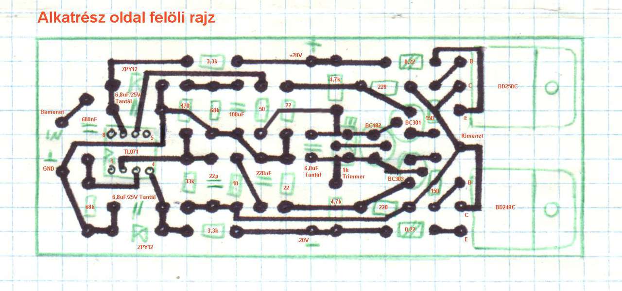

Megépítettem ezt a kis erősítőt. Nincs vele különösebb gond, azonnal indul -+20 volt feszültségről járatom.
Egy apróságban kérnék segítséget. A nyugalmi áram nem megy 250mA alá.
BC301 2N2905 BC182 tranzisztorokkal van, a végén BD245-246, NE5534 IC-vel.
(#) Cinema válasza djkoko hozzászólására (») Feb 2, 2018 1 / 2
Szerintem a Tantál-kondenzátorokat vedd ki és helyettük tegyél be 22-47µF-os ELKO-t, olyant, ami hosszú élettartamú. (Én ezzel kezdeném!)
Majd az NE5534-es IC-t kicserélném TL071-re. Az IC tápszűrését 2db. 47µF ELKO és 2db. 220nF MKT kondenzátorral javítanám.
Nem tudom, hogy milyen a NYÁK-vezetékezése, de a kép alapján, nem teljesen jó.
A jelvezetékezés minél rövidebb legyen, messze minden mástól, a visszacsatolás alkatrészei minél közelebb az IC-hez. A betáp és a kimenet minél messzebb az IC-től.
Sok sikert!
(#) killbill válasza Cinema hozzászólására (») Feb 2, 2018 / 2
Es ami a legfontosabb, hogy a BC182 termikus kapcsolatban legyen a hutobordaval.
(#) djkoko válasza Cinema hozzászólására (») Feb 2, 2018 /
Erről lenne szó!
(#) reloop válasza djkoko hozzászólására (») Feb 3, 2018 /
Szia! A mérést testre zárt bemenettel és hangszóró nélkül végezted?
Ezzel az alkatrészkészlettel és kivitelezéssel is hibátlanul kéne működni a kapcsolásnak.
(#) Cinema válasza djkoko hozzászólására (») Feb 3, 2018 / 1
Próbálj meg egy jobb vezetékezésű NYÁK-ot alkotni a javaslatom alapján.
Ahol a tápfeszültség a panelba jön, arra a két pontra kell 1-10µF-os MKT kondenzátort forrasztani, hidegítési céllal, elkerülendő a gerjedést, vagy zavart okozó hosszú vezetékezés miatt.
A párhuzamos sávok kerülendők, vagy ha mindenképpen így lehet csak megoldani, akkor némely vezetékezést cakkosra kell venni, ívesen kanyarogva, nem simán párhuzamosan a más jelet vivő fóliasávval.
Gerjedés léphet fel, amit nem látni, nem hallani, csak melegszik mindegyik félvezető, esetleg torz lesz a hang egy idő után, vagy eleve használhatatlan az egész.
(#) djkoko válasza reloop hozzászólására (») Feb 3, 2018 /
Igen. A hangjával nincs semmi gond, tetszik is, csak nem tartottam normálisnak, hogy 250mA-el indul.
(#) reloop válasza djkoko hozzászólására (») Feb 3, 2018 / 1
Nincs is rendben. Meg tudnád mérni a BC182 kollektor-emitter feszültségét? Természetesen a panelen testre zárt bemenettel és hangszóró nélkül. Ha jó a trimmer és a tranzisztor, akkor 0,7 V alatti feszültséget észlelhetsz.
(#) kistee válasza djkoko hozzászólására (») Feb 3, 2018 / 1
A trimmer melletti BC182-nek a hűtőbordán a helye!
(#) reloop válasza kistee hozzászólására (») Feb 3, 2018 /
Szia! Miért? A földelt emitteres végtranzisztor nem fut meg hőre. Annyi történik, hogy meleg bordánál nagy lesz a keresztezési torzítás. Ha már hőkapcsolatba hozzuk, azt a meghajtókkal kéne megtennünk, például így.
Akkor járunk el helyesen és egyszerűen, ha hűtőcsillagot teszünk a meghajtókra, hogy a melegedésüket megakadályozzuk Bővebben: Link.

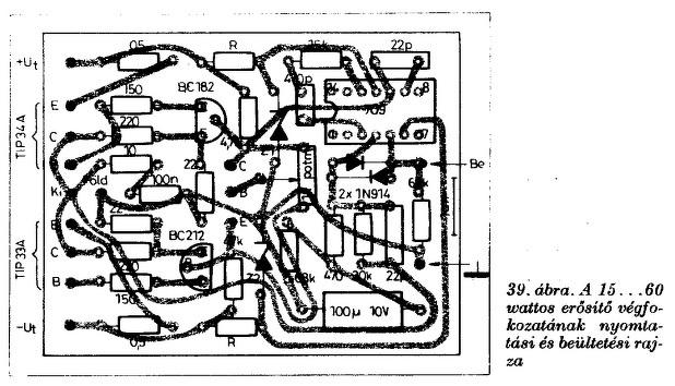

(#) Laci66 hozzászólása Nov 24, 2020 /
Az RTÉK 1980-as száma alapján már több példányban megépítettem és működik.
Jelenleg is félkész (élesztés előtti) állapotban van 4 db. Ja, és uA709 IC-vel, BC 301-303 meghajtóval
és BC 182 tranzisztorral, mint az ez előttiek. Még nem döntöttem el, hogy a végek TIP 35-36C, vagy
BD 249-250C legyen. Majd ha élesztettem írok a tapasztalataimról (talán a hétvégén).

Az 1 K-s trimmer potméter bekötését érdemes megváltoztatni, mert ebben a helyzetben ha a csúszka kontakthibás a végtranzisztorok teljesen kinyitnak és tönkre mehetnek! (Szétnézel az előző oldalak kapcsolásaiban és azt hiszem a CHZ vagy a Lamalas féle a biztonságos nyugalmi áram beállítási módszer! Érdemes lehet IC foglalatot beépíteni és kipróbálható dp8 tokozású TL071 IC-vel is azt hiszem.(A 2 db reteszelődést megakadályozó dióda kiszedhető ebben az esetben.) (A kapcsolás nem "tűri" a nagy határfrekvenciájú végtranzisztorokat és műveleti erősítőket.)
