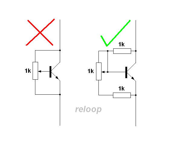

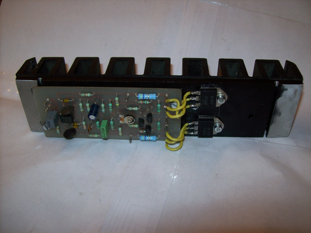

Sziasztok! Készítettem egy Texas-t dual műveleti erősítővel. A nyugalmi áramot így állítom. A poti középállás 30mA nyugalmi áramot adott ezzel a félvezető készlettel.
Vesszőparipám szerint együtt hűl a meghajtó és a nyugalmi áram beállító trió. Ez is melegszik, de hűvösebb a végtranzisztoroknál. A hőfok stabilitást így jobbnak ítélem.
Talán újdonságnak számít, hogy MJE15030/15031 a vége.
Egyelőre TL072 hajtja, már ezzel is rendkívül jó hangja van. Kipróbálok még pár fajtát.
A képen látható hűtőborda 2x25W-os erősítőben szolgált, hamar rájöttem miért égett le róla az STK4141. Az üresjárati 4W-tól már olyan meleg mint azt a normál kivezérlésnél elfogadtam volna.
Ha rendes bordára kerül az erősítő, írok a mérési eredményekről.

(#) fordkapcs válasza reloop hozzászólására (») Aug 24, 2012 /
Nagyon jól néz ki! Ha már egy nyákon van, akkor hidalva nem próbálod ki milyen?
(#) reloop válasza fordkapcs hozzászólására (») Aug 24, 2012 /
A végtranzisztorokat 8 ohm-ra méreteztem, nem akarnám a húrt feszíteni.
Említettem a mérést: +/-35V a táp, rövid meghallgatás után 50W-ot simán megszavazok az erősítőnek.
(#) CHZ válasza reloop hozzászólására (») Aug 24, 2012 /
„nyugalmi áramot így állítom”
Szerintem így sem biztonságos, poti KH, csúszka érintkezési hibája esetén repül a végfok. Trimert kizárólag a B-E közé kötném, esetleg soros ellenállással.
(#) reloop válasza CHZ hozzászólására (») Aug 24, 2012 /
Pillants rá még egyszer. A bázis kollektor között stabil ellenállás van. Ha leválik a csúszka, pár mA-re esik a nyugalmi.
(#) CHZ válasza reloop hozzászólására (») Aug 25, 2012 /
Igazad van, csúszka átkötését nem vettem észre.
