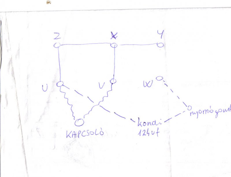

(#) subway hozzászólása Okt 18, 2011 /
Szevasztok! Szerváltam nemrégiben egy gép szivattyút, ami 370W-os és csillag 380V illetve delta 230V-ot lehet rajta alkalmazni. Na most ezekben annyira nem vagyok jártas, így inkább csak azt skicceltem le, ami kijön a motor felöl a vezeték házba egy csokira. A jelölések a vezetékekre vannak "matricázva". ugyebár 230V-ról szeretném kipróbálni. Tudnátok segíteni?

(#) Laslie74 válasza subway hozzászólására (») Okt 18, 2011 /
Tessék.
(#) subway válasza Laslie74 hozzászólására (») Okt 18, 2011 /
Akkor a mutatott cikked alapján kössem át az U2 vezetékeket is, és úgy jó lesz kondival? Köszi!
(#) Tomi111 válasza subway hozzászólására (») Okt 18, 2011 /
Lerajzoltam a bekötést. Csatoltam. Csak sima sorkapocs van a motorban??

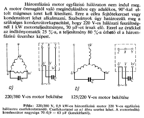

(#) gaboo2 hozzászólása Okt 31, 2011 /
Tudom ,hogy lerágott csont a kérdés, de én mégse tudom hogyan kössem is be ezt a motort 380-ról 220-ra úgy, hogy a lehető legnagyobb teljesítményt hozzam ki belőle. Kérném aki csinált már ilyet segítsen benne. Előre is köszönettel.
(#) karaszbandi válasza gaboo2 hozzászólására (») Okt 31, 2011 /
Hát ez a csont tényleg nem tartalmaz húst!
Deltába kötöd és adsz neki villanyt meg kondit.
(#) Laslie74 válasza gaboo2 hozzászólására (») Nov 1, 2011 /
Kicsit bővebben: Link Ha ez alapján nem megy inkább kérj segítséget villanyszerelőtől.
(#) subway válasza Tomi111 hozzászólására (») Nov 1, 2011 /
Köszi szépen! Így már értem a tenni valót. Amint lesz időm meg is csinálom, és kipróbálom mit mutat a kicsike!
