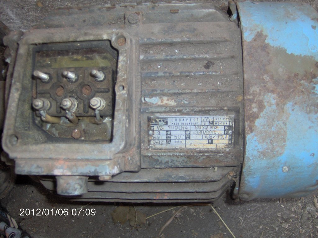

Szia Mindenkinek!
Kedves villamossági szaktársak! Az lenne a kérdésem,hogy a 2 fotón látható villanymotor paraméterei
az egyik volt szivattyúmotor sajnos leégett (olasz)a másik amit helyette szeretnénk betenni (magyar de 380/220)
3 KW-1440/ ford 6/8-11.7A ha nem lenne a foton látható)
megoldható e és ha igen hogyan kössem be.
Az olasz motor tengelyhajtással kapcsolódott egy szivattyúhoz 6 mélységből emelte a vizet 5 éven át. Most elege lett.
üdv:ML
(#) ekkold válasza mezei dávid hozzászólására (») Jan 7, 2012 /
És miről akarod járatni? 3fázisról?
Az olasz motorod is 380/220-as (volt).
Ha három fázisról járatod akkor csillagba kell kötni, ez mindkét motorra igaz. 2 viszszintes lamella (átkötés) kell a motorhoz, hogy csillagba kösd a tekercseit.
A forgásirányra figyelj.
(#) ekkold válasza ekkold hozzászólására (») Jan 7, 2012 /
Most nézem, kicsit kevés a moton a kivezetés. Lehet, hogy már belül csillagba kötötték? Ohm mérővel ki tudnád mérni a tekercseket....
(#) mezei dávid hozzászólása Jan 7, 2012 /
Köszönöm a gyors választ !
220 v szeretném bekötni.
Üdv:ML
(#) VIM válasza mezei dávid hozzászólására (») Jan 7, 2012 /
Szia! Az olasz motor is 3fázisú "volt", de 2900f/p fordulatú. Amit most szándékozol beépíteni az csak 1440f/p fordulatú (fele!). Nem lesz megfelelő a szállító teljesítmény az emelési magasságról nem is beszélve. Az EVIG motor kivezetéseire kell csak rákötni a 3fázist forgásiránynak megfelelően. Ha 230V-ról szeretnéd használni :gumicsirke:
230v-ról gyengébb lesz a motor. Kell hozzá üzemi (és esetleg indító) kondenzátor is. (ha jól sejtem 75....100µF/kW) Az eltérő fordulatszámot nem is néztem, bocs, de ez is lehet gond.
(#) ha9pi.feri válasza mezei dávid hozzászólására (») Jan 7, 2012 /
Szia! Most miért akarod 1 fázisról járatni? A másik motor is 3 fázisú volt -ami leégett- és gondolom 3 fázisról is ment. Ha a 2.2KW- os motor leégett, a 3.3KW-os motor 1 fázisról nem fogja bírni. Lehet, hogy valami nem pontos a kérdés feltevésében.
(#) mezei dávid válasza ha9pi.feri hozzászólására (») Jan 8, 2012 /
Köszönöm a hozzászólást valóban Én tettem fel a kérdést rosszul.Tehát az Evig motort 380 V- ról fogom működtetni mennyire fog beválni szerinted?és hogyan kössem be.
üdv:ML
(#) ha9pi.feri válasza mezei dávid hozzászólására (») Jan 8, 2012 /
Az EVIG motort csak egyféle képen tudod bekötni, mivel csak 3 kivezetés van kihozva (újra van tekercselve), nagy valószínűséggel csillagba van elkötve belül. Egyszerűen rákötöd a 3 fázist a kihozott 3 pontra. Azzal számolni kell, hogy a fele fordulat miatt fele lesz a szállítása - kétszer annyi ideig fog menni a szivattyúd. Ha jók a tömítések, visszacsapó szelep, tömszelence (vagy simmerring), stb fel fogja kapni a vizet.
Üdv.: Feri

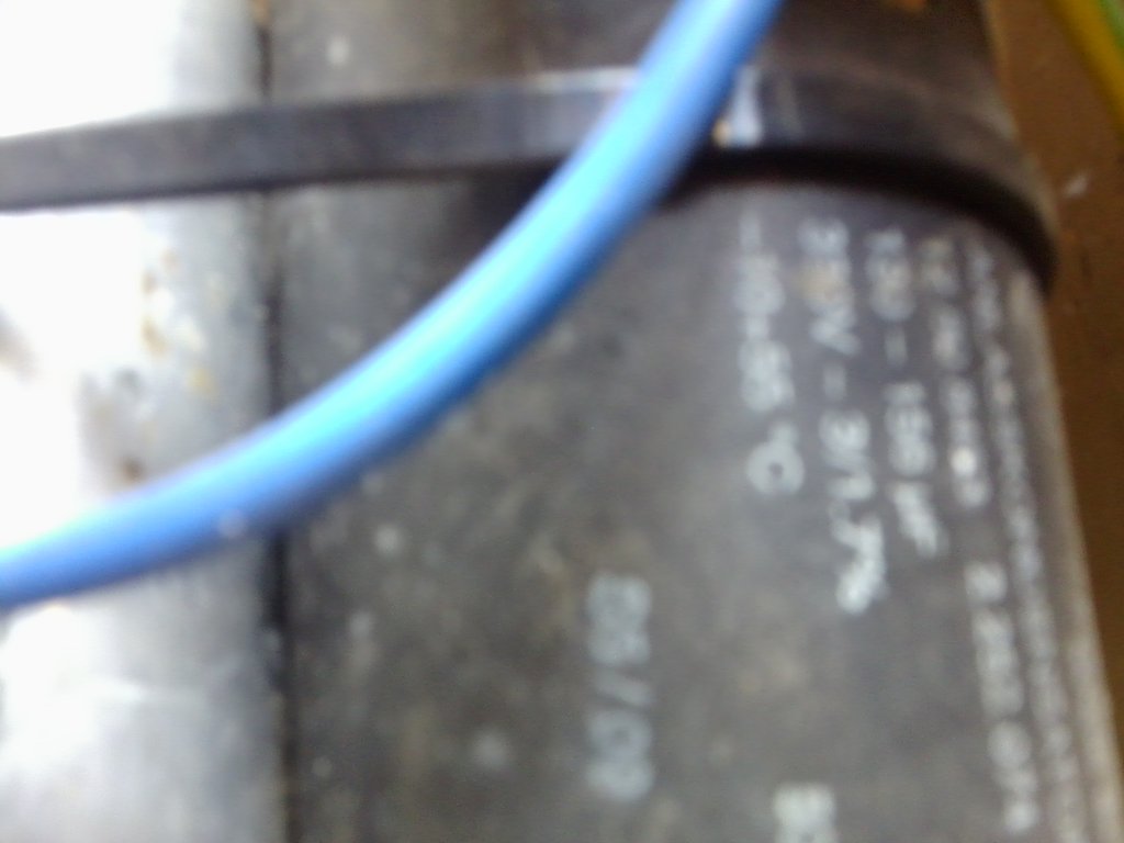

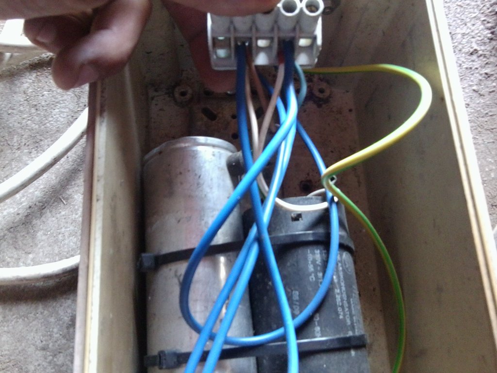

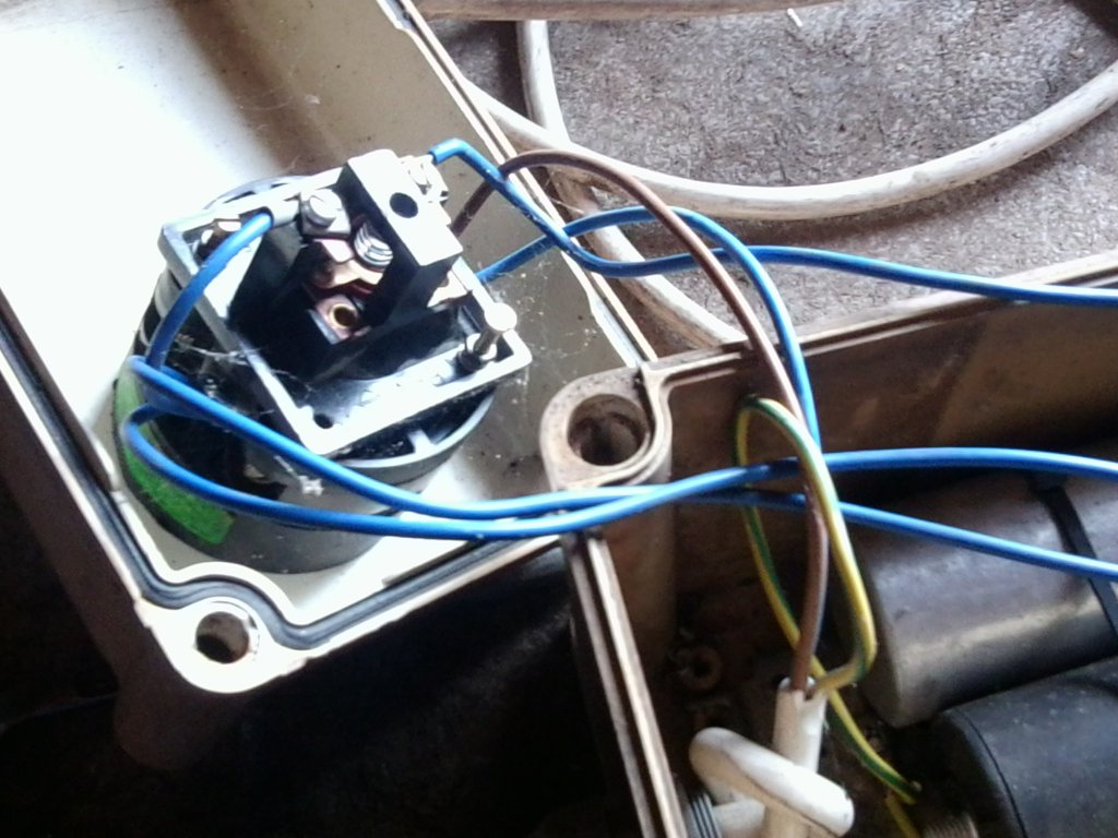

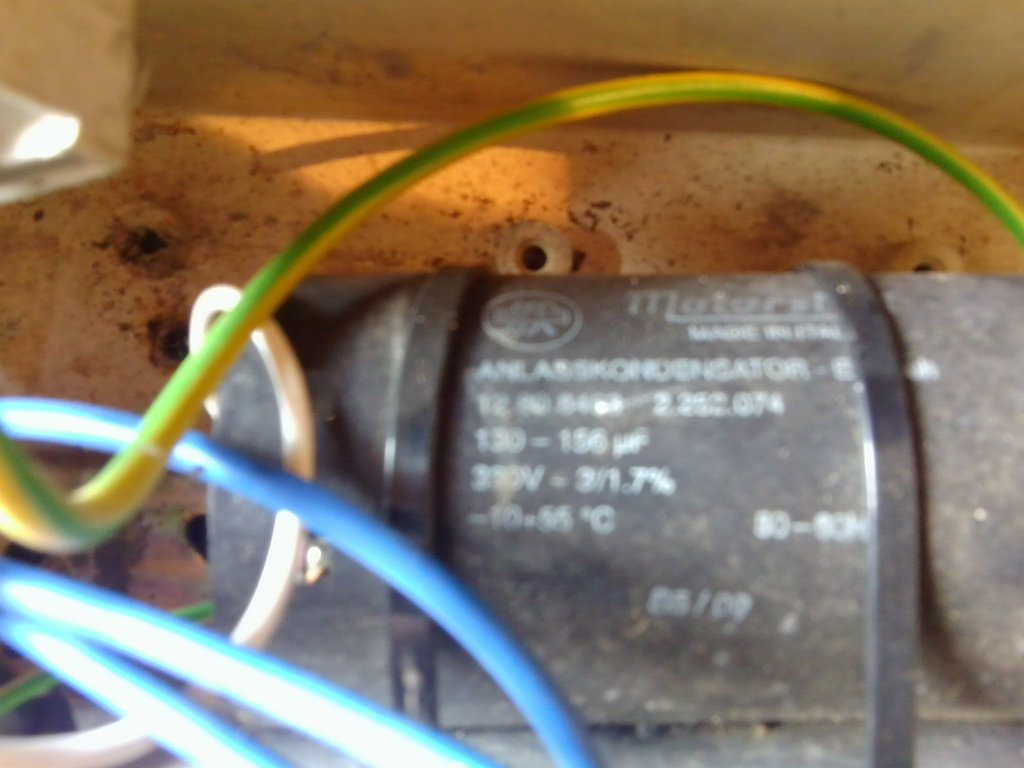

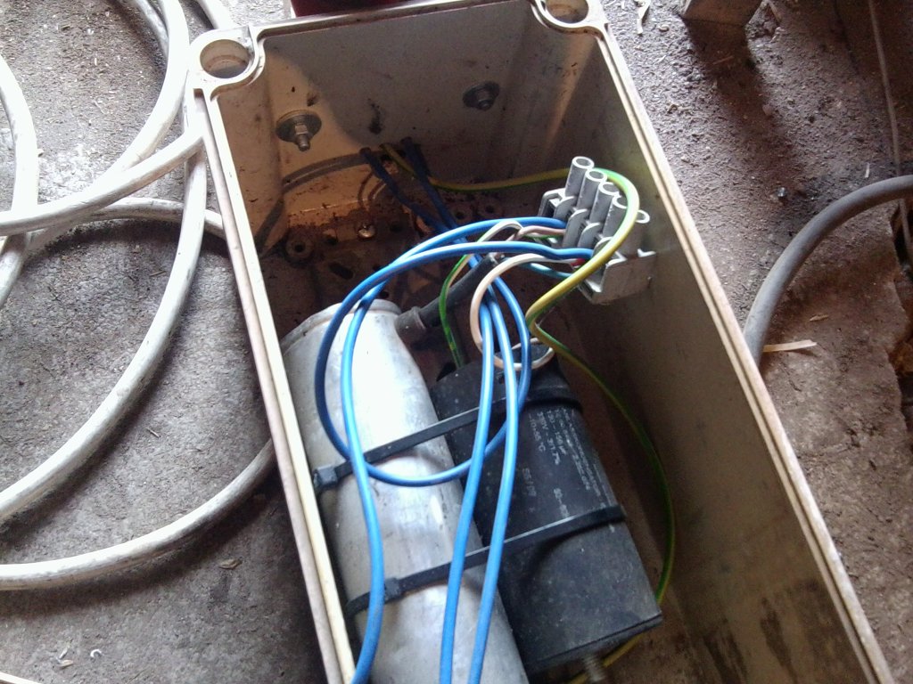

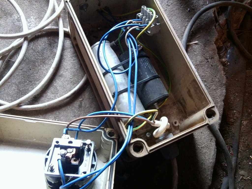

(#) Töröcsik Tibor hozzászólása Jún 20, 2012 /
Van itt egy "csodakütyü"
Egy 2.2KW-os motort működtet.
Ha valaki a mondana pár szót róla,hogy lehet csinálni egy ilyet megköszönném.Sajnos telefonos képek....

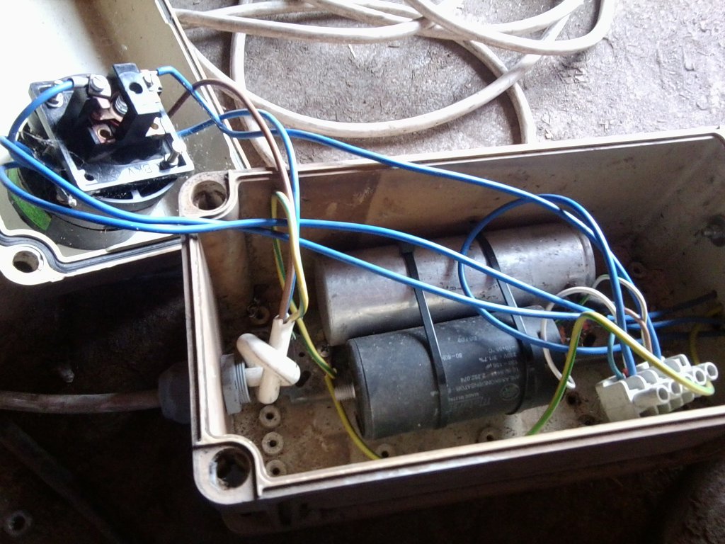

Ez is az....
