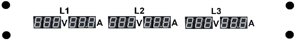

A következő probléma megoldására várom a segítségetek: adott egy konténer (19" RACK kivitelű, hangosítási), melynek 3~fázisú táplálása van. Vannak rajta egyfázisú dugaljak, POWERCON csatlakozók, illetve 3~ dugaljak. Szeretném, ha lenne egy 1U magas 19" -os panel, amin 7 szegmenses (LED-es) kijelzők mutatnák a fázisonkénti feszültséget illetve az áramot. A bemeneti csatlakozó az egy fix 3x63A-es dugó, és lenne többféle átalakító. Pl. ha csak 3x16A áll rendelkezésre a helyszínen, akkor lenne egy 3x16A dugvilla >> 3x63A dugalj.
Most jön az áram mérésének jelentőssége, mert ha csak 3x16A van akkor nyilván úgy szeretném elosztani a terhelést, hogy menet közben ne legyen semmilyen gáz, hanem ha látom hogy melyik fázis az amelyik határeset, akkor azokat a fogyasztókat átdugom egy másik fázisra.
Ekkora áramot valószínűleg áramváltókkal kellene mérni. Konkrét kapcsolási rajzokat várnék, amivel hálózati feszültséget és áramot tudok mérni, ill. a kapcsolás meg tudjon hajtani ledes kijelzőket, hogy sötétben is leolvasható legyen.

(#) hbal válasza erobi82 hozzászólására (») Jan 27, 2007 /
Igen, én is építettem már be hasonlót, és tisztában vagyok az árával is
(RS485 is tervbe van véve, LEM DX26 digitális kontroller kommunikálna rajta a PC-vel, majd valahol felhajtok egy USB >> RS485 átalakítót is)
Nekem viszont úgy kellene, hogy mindárom fázis áramát és feszültségét mérje egyszerre. (mellékelek egy képet)
3 számjegy mutatná a feszültséget, 3 pedig az áramot egytizedes pontossággal.
Valami olyasmit szeretnék, hogy minden egy nyákon legyen (kijelzők illetve, maga az áramkör) és csak az áramváltók lennének a "külső eszközök".

(#) Sebi válasza hbal hozzászólására (») Jan 27, 2007 / 4
"Valami olyasmit szeretnék, hogy minden egy nyákon legyen (kijelzők illetve, maga az áramkör) és csak az áramváltók lennének a "külső eszközök". "
Ha RS485-öt is tervezel bele, akkor a project mikrokontroller után kiált. Amennyiben programozásban otthon vagy, akkor egy PIC v. Atmel elvégezheti a feladatot a saját AD-bemeneteivel, kijelző multiplexelve,stb. kell a 3db áramváltó, 3db kis 0,33VA-es trafó a feszméréshez/leválasztáshoz és 6db mérőegyenirányító.

(#) elektro válasza hbal hozzászólására (») Jan 27, 2007 /
Hy
a fesz mérés az egyszerűbb lesz de az árammérés az másabb. Nekem egy szintén hangosításnál lévő dimmer kimenetét figyelem. A mérést egy panelműszerhez hasonló műszer méri ami ami 0.05s alatt méri a feszt tehát gyorsan. A feszt simán egyenirányítom és osztom. Az áramot pedig áremváltóval mérem az úgy nézki hogy van egy toroid mag keresztülfűzve az a vezeték amit mérni akarok majd a toroidmagra 63menet van tekerve és a kimenete össze van kötve egy kis méretű nagy teljesítményű ellenállásal. Ezen az ellenáláson eső feszt mérem ide egy mérő erősítő került illetve egy kis helitrimmer amivel hitelesítem az egészet. MIvel nekem 8 csatornát kell figyelni így ebből a rendszeből kellet volna 8-8 db de raktam bele egy 4017 egy léptetőt 8ig léptet. Magából a műszerből így csak 2kell egy áramot egy pedig feszt mér.a 4017 pedig 40Hz körül szorgalmasan váltogatja a bemenetet és szinkronba 7szegmenses anódját. Elég egyszerű amúgy és így nem kellet 16db műszert csinálni hanem 2.
Akkor lehet 6db 7107, ez egyszerű, de a táplálásnál oda kell figyelni. Mindenképpen a kettős táplálást javaslom (+,-5V), mert ilyenkor közösíthetők a táp GND-k a mérendő fesz. GND-kkel (vagy nullákkal).
Tápnak kell egy leválasztós DC-DC konverter, amit egy kisfeszültségű stab-táp lát el villannyal. Erre a zavarérzékenység miatt mindenképp rábeszélnélek.
Így a hálózati nulla lesz a DC-DC kimeneti nullával közös, egyenirányítás után sima ellenállásosztóval mérheted a 230-akat, mert a dióda görbe karakterisztikája nem hamisítja a mérést. Az áramváltók leválasztanak, ezért azok kimenete is mehet a nullára, de itt nem lehet megúszni a mérőegyenirányítókat, ha pontos mérést akarsz a kisebb tartományban is.

(#) Sebi válasza hbal hozzászólására (») Feb 2, 2007 /
Jó a 100/1-es, ahogy mondod. Ezt 0,1ohmmal lezárva a 63A 63mV-ot eredményez, ami a 200mV-os bemenetnek pont jó a 63A kiírásához (persze mérőegyenirányító után).
Fázisonként táplálni sztem bonyolultabb, inkább egy-egy LED-del lehetne megoldani, hogy látni lehessen a meglévőket, ha a tápláló fázis esik ki.
