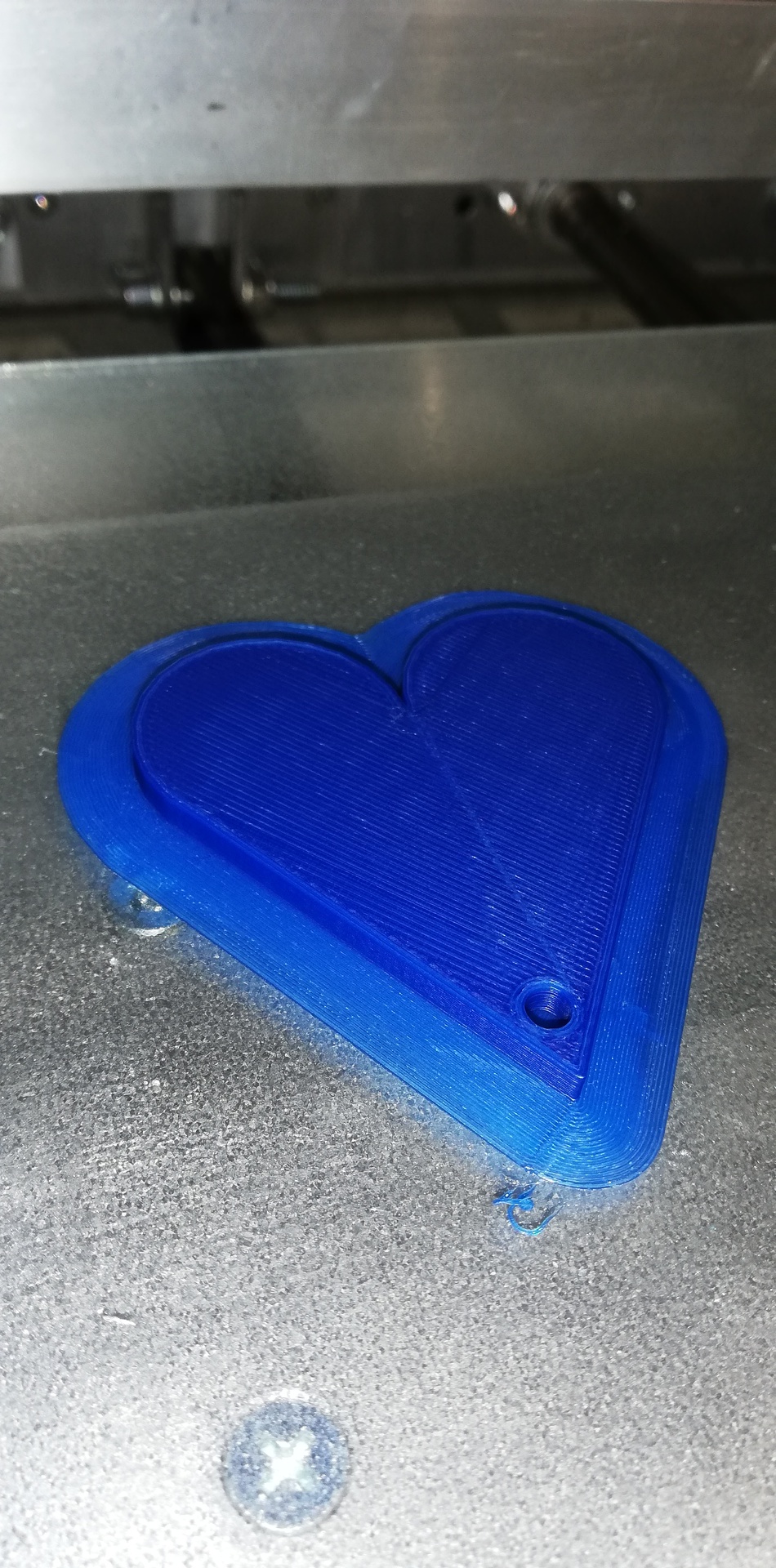

(#) kameleon2 válasza zsoltee0001 hozzászólására (») Máj 27, 2019 /
Nonfiguratív Art. Ne csüggedj! Mindenkinek van hasonló "balesete" !

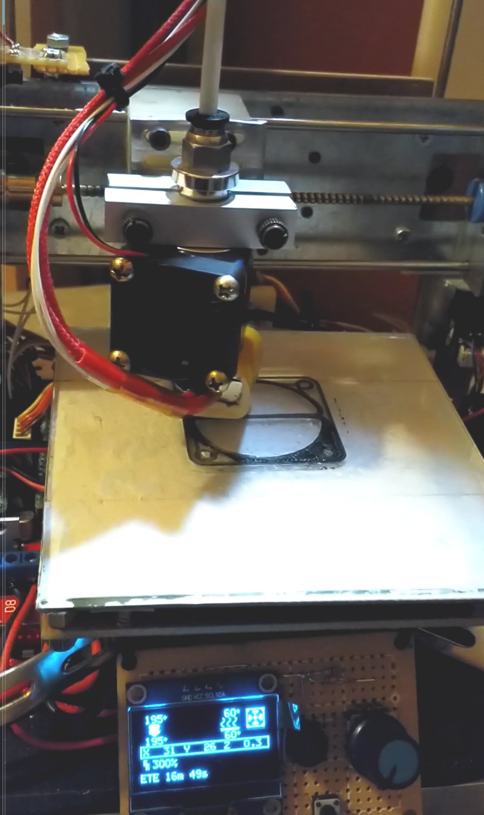

(#) freesite válasza Mrscottt21 hozzászólására (») Máj 30, 2019 / 1
Nyugi én is low cost módban kezdtem jó pár éve,bontott alu zártszelvények,léptető motorok scannerből nyomtatóból,Mega2560,öcsipanel,cd-rom végálláskapcsolók,PC táp,stb.csak fejet rendeltem hozzá E3V6! Hemzsegett a hibáktól de kinyomtattam vele a köv.nyomtatóm alkatrészeit amit közel 2 éve használok. A képen az első,nem röhögni.. 10x10x8cm méretet tudott nyomni..

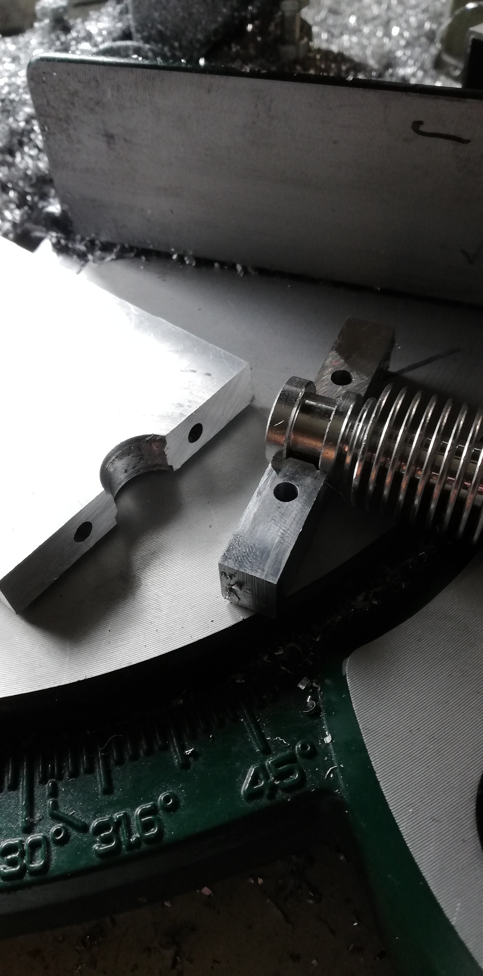

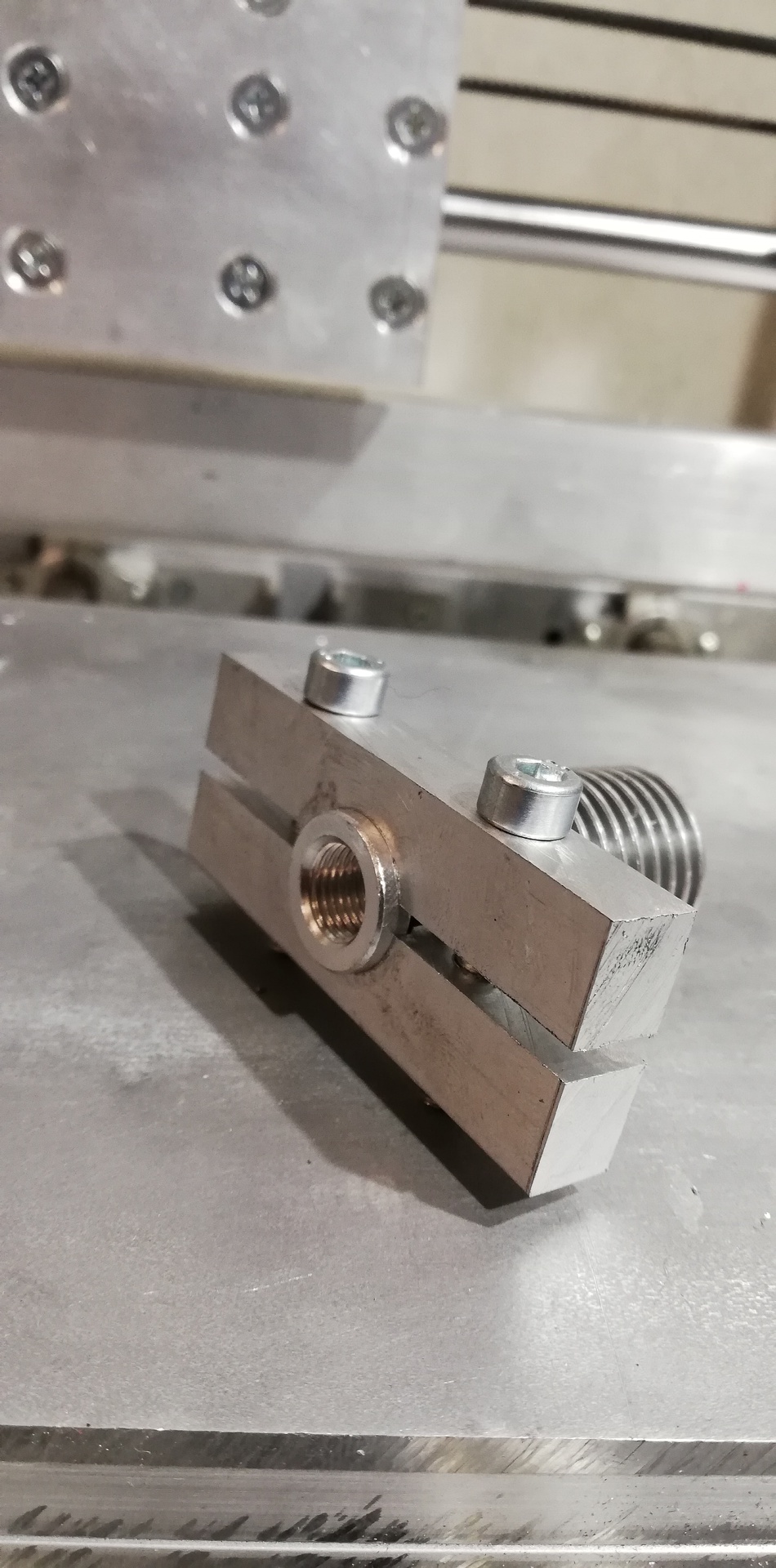

(#) zsoltee0001 válasza freesite hozzászólására (») Máj 31, 2019 /
Hasonló hotend felfogatást csináltam én is, de csak második nekifutásra sikeült jól, mert először kifúrtam 16os fúróval az alumíniumot (nem szabad átengedni), ketté vágtam, majd utána fúrtam ki a csavarok helyeit.

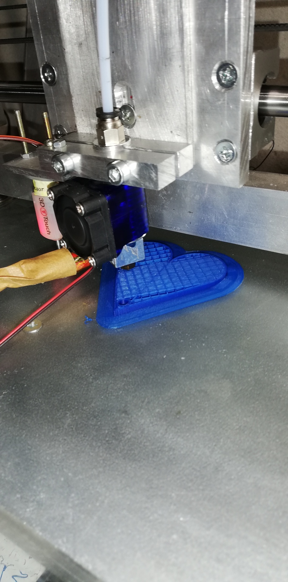

(#) zsoltee0001 válasza hunagyp hozzászólására (») Máj 31, 2019 /
Azzal csináltam, de valamit beneztem, azt hittem nem veszi figyelmébe.
Közbe sikerült kicsabitani értékelhető nyomtatást.
Ugy néz ki parádé minden, az uveglapon való megtapadas a gyenge pontja, nem volt nálam hajlakk, ragastosprayvel fújtam be az uveget.
Nem tudjátok melyik kóddal lehet beállítási a marlin a, a nyomtatás végén az y ne home pozícióra álljon hanem a másik végére?
