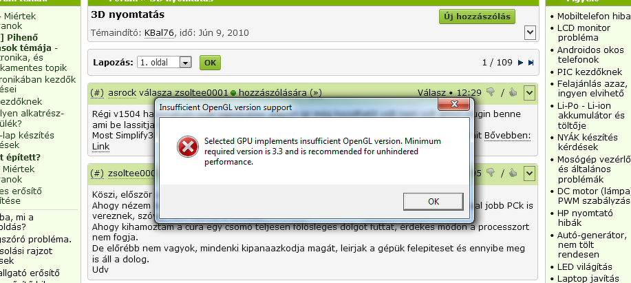

Arra nincs tippje valakinek, mitől atom lassú a Cura?
Ha beírom print setupnál a "speed" szót kb 15 másodpercig tart mire bejön a sebesség állítási lehetőségek, szépen komótosan egyenként. A processzor tutira nem fekszik, igaz laptopról van szó, nincs komoly videokarija, de nem is gondolnám, hogy azon múlik, olyan mintha direkt lassan akarna dolgozni, tudom, ez hülyén hangzik. ![]() Nincs beállítva az auto szeletelés. A magyarításnál ez egy kicsit jobban zavar . ![]() Üdv

Köszi, először a cura lassusagat akarom megoldani.
Ahogy nézem külföldi fórumokon is komoly probléma. Valamint az én gépemnel klasszissal jobb PCk is vereznek, szóval nem vashiany okozza. Ahogy kihamoztam a cura egy csomó teljesen fölösleges dolgot futtat, érdekes módon a processzort nem fogja. De előrébb nem vagyok, mindenki kipanaazkodja magát, leirjak a gépük felepiteset és ennyibe meg is áll a dolog. Udv

Nekem ezt a hibát dobja, lehet, hogy ez a laptop élből nem képes futtatni ezeket a szeletelőket?
Tényleg ekkora hardver igénye van? Üdvd

video kártyád hadweres támogatás elavult(régi vas) ezt nem lehet szoftveresen orvosolni csak video kártya csere ami támogat opengl v3.3 at min!

Annak a laptopnak mindig is gyenge volt a video teljesítménye (még nem a fényes kijelzős) most ezért laptopot nem akarok venni, ami van az meg bőven jó arra amihez használom általába, inkább beteszek egy izmos PC-t.
