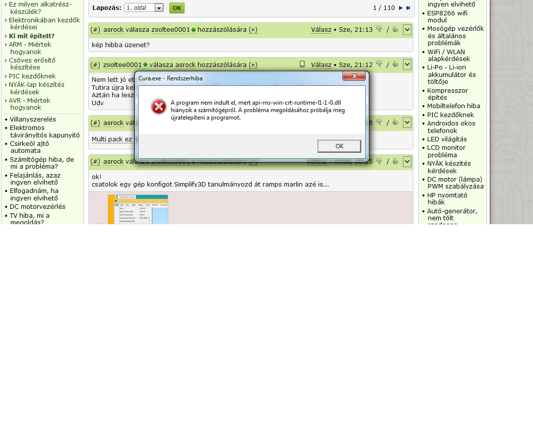

Úgy néz ki túlzottan optimista voltam, mivel valamikor tavasszal símán feltettem egy tök ugyanolyan verziójó Win7-el rendelkező laptopra a curát gond nélkül, gondolván, akkor a PC-re is fel tudom tenni, hát egy nagy túróst.
„api-ms-win-crt-runtime-l1-1-0.dll”
Hiba, na ez aztán, be is visz a sűrűbe, csomó lehetőség, win update letöltés, természetesen nem jön be ami a videon van.

(#) asrock válasza zsoltee0001 hozzászólására (») Júl 22, 2019 /
win ez hiányzik..
Visual C++ Redistributable Packages 2015

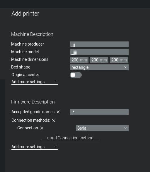

(#) zsoltee0001 válasza asrock hozzászólására (») Júl 23, 2019 /
Már 83x átbogarásztam, de sehol nem látok olyat, hogy add printer, csak olyan van, hogy choose printer.
Jó, hát értem én azt, hogy nyomtassunk sd-ről, de azért először be kellene kalibrálni, miután passzoltam a curát, most kezdhetem 0-ról.
(#) asrock válasza zsoltee0001 hozzászólására (») Júl 23, 2019 /
Marlinba csak az sd card kell bekapcsolni (firmware) ...
#define SDSUPPORT
fat32 formázod sd gcod rámásolod és feldugod rampsba...

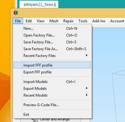

csatolok egy gép konfigot Simplify3D tanulmányozd át ramps marlin azé is...

(#) asrock válasza zsoltee0001 hozzászólására (») Júl 24, 2019 /
kKép hibba hiba üzenet?
A hozzászólás módosítva: Júl 25, 2019
Moderátor által szerkesztve
(#) zsoltee0001 válasza asrock hozzászólására (») Júl 25, 2019 /
mMellékeltem a hibaüzenetet.

(#) pipi válasza zsoltee0001 hozzászólására (») Júl 25, 2019 /
(#) asrock válasza zsoltee0001 hozzászólására (») Júl 25, 2019 /
Ez pedig visual c++ probléma ...
De nem értem mi szedi ki a winböl ha egyszer felrakod a visual c++ pakot?!
spy vagy rendszer tisztitodőd (ccleaner) nincs a win ami ezt elköveti?

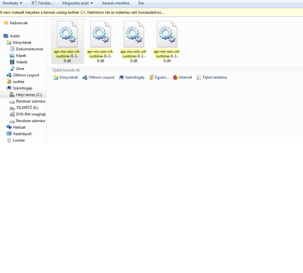

Rákeresve a C meghajtón, a viber a mozilla az arduino, a dropbox könyvtáraiba van.
a hiányolt file, ezek szerint a cura könyvtárába is kellene lenni.
Nem volna egyszerűbb bemásolni?
