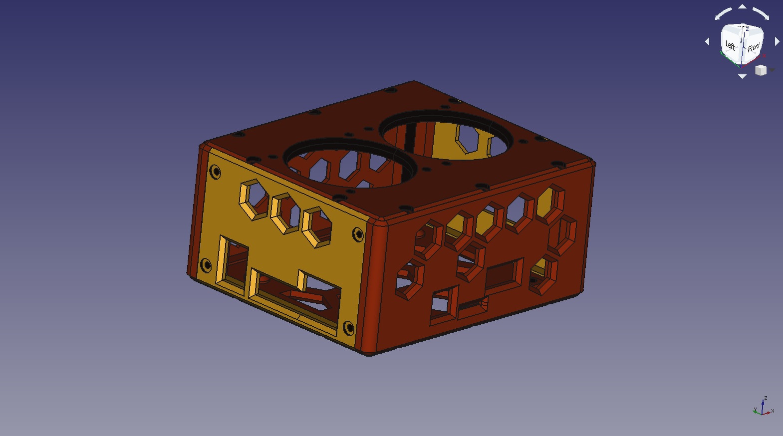

(#) remiasa hozzászólása Nov 8, 2019 / 1
Ikeás SKR V1.3 doboz.
A hozzászólás módosítva: Nov 8, 2019
(#) bbatka válasza remiasa hozzászólására (») Nov 8, 2019 /
Ezt a sok lyukat támasztékkal fogod kinyomtatni ?
(#) zsoltee0001 válasza atus1981 hozzászólására (») Nov 8, 2019 / 1
Az okosság:Bővebben: Link
Azt írja, hogy vastagítani kell a falat.
Vagy az én ötletem, hogy visszább kell venni az anyagból.
(#) remiasa válasza bbatka hozzászólására (») Nov 8, 2019 /
IKEÁS doboz!!! lapra szerelhető minek tennék támaszt!?

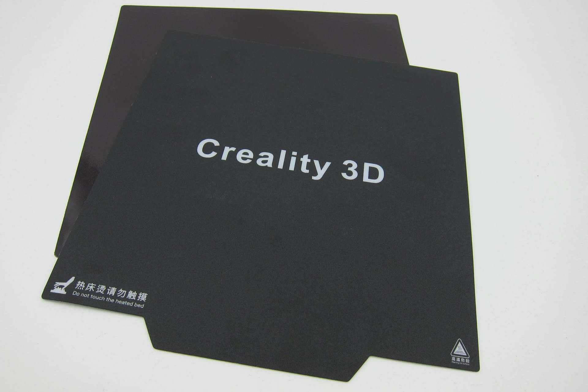

(#) pont hozzászólása Nov 9, 2019 /
Sziasztok! Kezdők vagyunk ezen a téren, és egy egy olyan problémánk van, hogy a kezdéskor egy 2-3 cm-en még nem tapad, hiába jön ki az anyag. Ez általában nem okoz problémát, mert a következő rétegekkel kirakja, de olyan is volt, hogy ott felpöndörödött az egész alaplap. Ezt csinálja bárhol is kezdi a lapon, és a modellek is szépen sikerülnek, nem a lapbeállítással van probléma. Mit lehetne tenni? Köszönöm.
(#) remiasa válasza pont hozzászólására (») Nov 9, 2019 /
Milyen filament ? Fúvóka méret? Hőfok fej / bed? sebesség mm/s? Réteg vastagság? Használtál hajlakkot vagy ragasztó stiftet ? Mire nyomtattál üveglapra, kapton szalagra, maszkoló szalagra vagy valami másra?
A hozzászólás módosítva: Nov 9, 2019
(#) pont válasza remiasa hozzászólására (») Nov 9, 2019 /
PLA 1,75, 0,4-es fúvóka, fej 200C, bed, 60, 50mm/s sebsség, 0,15 réteg, Nem használtam hajlakkot sem semmit, gyári mágneses felület van.
Be van szintezve a bed rendesen? Egy képet a nyomatról tehetnél fel, kezdő réteg 0,2!!
Úgy gondolom, be van szintezve, mert akárhol kezd, ezt csinálja egymástól 20 cm-re is, és a nyomatok is jók, csak az első 2-3 cm nem tapad. kezdő réteg 0,2.
A szintezés neked kell elvégezni a bed négy sarkán minimum egy A4-es papír lappal ha a fúvóka kicsit karcolja a papít akkor jó!!!!
(#) bbatka válasza remiasa hozzászólására (») Nov 9, 2019 /
Az IKEAS szó nem jelentett nekem semmit. Most már látom a csavarhelyeket.
Többször is elvégeztem a szintezést, anélkül nem lehetett vele nyomtatni egyáltalán.
(#) bbatka válasza pont hozzászólására (») Nov 9, 2019 /
0,1mm körül van a jó hézag érték, legalábbis én egy ilyen vastagságú korrózió álló acél hézagoló szalagot használok.
A tisztaság is fontos. Érdemes alkohollal áttörölni néha az asztalt.
Használj hajlakkot, de csak óvatosan, mert nem fogod tudni leszedni a PLA-t, annyira hozzá fog tapadni az asztalhoz.
Ha nem tévedek 300x300 mm a bed mérete ezt elég nehéz beszintezni, ja és ezt felfűtött álapotba kell mert a felfűtés közben vetemedik a bed!
(#) zsoltee0001 válasza pont hozzászólására (») Nov 9, 2019 / 1
Az első rétegnél le kell vinni a sebességet, nálam ez 10mm/sec.
És nyomtass karimát (brim), hogy normálisan meg tudjon indulni az anyag mire az érdemi nyomtatáshoz kezdene.
(#) pont válasza zsoltee0001 hozzászólására (») Nov 9, 2019 /
Köszönöm, mindenkinek ezeket kipróbálom.
