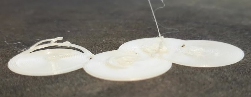

Ezek voltak az első próbák, levettem 80%-ig (több lépcsőben) a flow-t (folyás), de nem volt változás. Már visszaraktam.
Már-már elértem a 90%-os ragadást azzal, hogy a jerk-eket levettem több, mint felére. Sebességeket is.
Egyenest szépen nyom, ám pl 1cm átmérőjű körnél már hullámozni kezd. Nagyobb kör esetén nincs hullám. (Bár néha van)
Természetesen próbálgattam az asztalt is állítani, de egyszerűen a fejhez jobban ragad, egy irányváltás, gumó vagy retraction után ha görbén jön ki - már nem az asztalhoz, hanem a fejhez ragad!

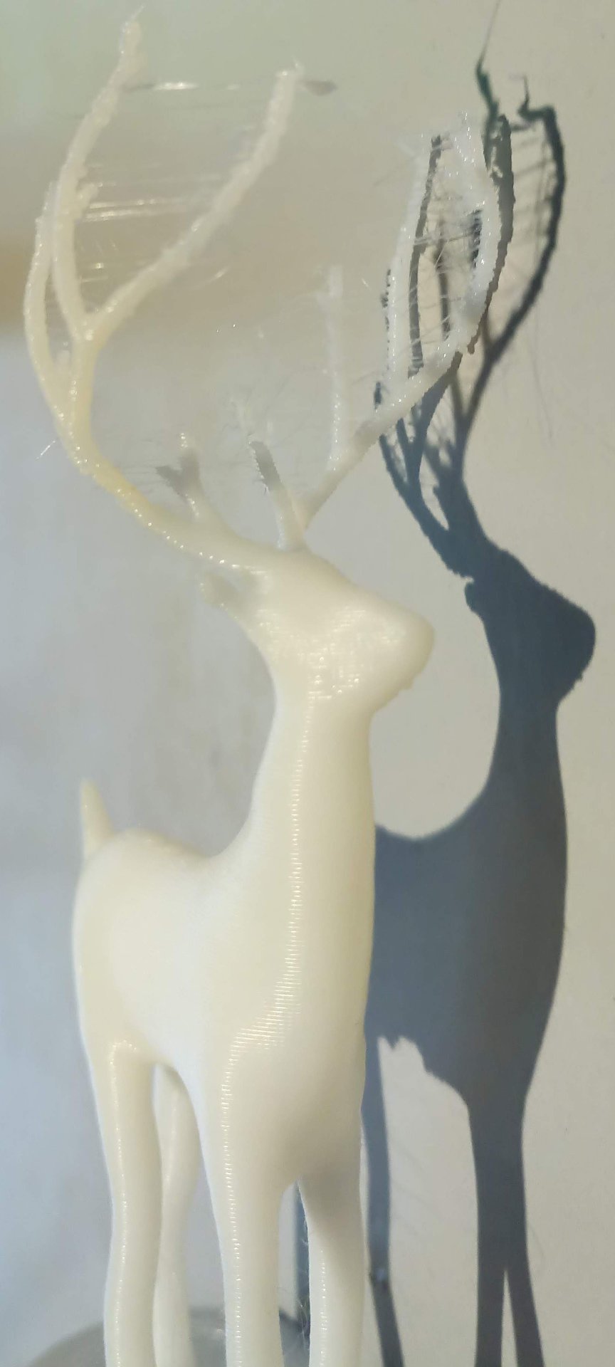

Olvasom, hogy nincs tapasztalat PLA+ anyaggal... Ha valaki tudna küldeni nekem egy méter SUNLU PLA-t, rögtön kiderülne, hogy a + e a probléma!
(Vagy én is küldök szívesen, ha valakinek van kedve kísérletezni, bár itt az én asztalom a kérdéses! (Direkt írtam külön hozzászólásba!)

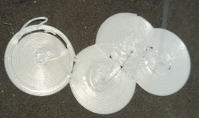

Nyomtass egy 1x1 cm négyzetet 1 rétegbe és fényképezd le, mindkét oldalát.
(#) Sinike válasza zsoltee0001 hozzászólására (») Nov 24, 2019 /
Ok, keresek a thingin.
Most ez jól sikerült; a szálhúzás biztos, hogy a +, vagy a sunlu - gembird ezt nem csinálta.. (De az részletkérdés)
De ez is a 3. próba, kettőt lestoppoltam már az első rétegnél, mert kunkorodott..
(#) Sinike válasza Sinike hozzászólására (») Nov 24, 2019 /
Ez a fals... Sajnos nem tudom jobban.

(#) Sinike válasza Sinike hozzászólására (») Nov 26, 2019 /
Beírom a tapasztalatot, hátha másnak is segít majd:
Írtam Varimetrumnak, azt válaszolták, ha ők nyomtatnak PLA+-al, 215-220 fok közt teszik. (Sunlu gyári papírján 190-230 van - nem mentem feljebb 210-nél, mert nagyon folyt a fejből így is)
218 fokkal szépen letapadt az első próbám. Igaz, hogy vagy 30cm kifolyik, mire felmelegszik a fej, de inkább ez!
Most majd apránként állítgatok vissza minden mást, közben mindig teszt..
Köszi azért Nektek is!
