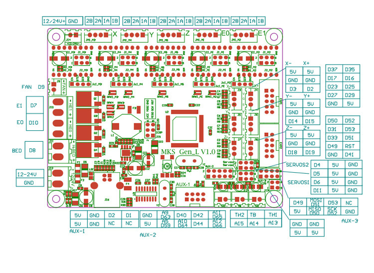

Most nekem lett egy nagy problémám!
Nozle-t cseréltem, azóta azt írja a gép, hogy 145 fokos a fej, és 92 fokos az asztal. Pedig hideg... (Marlin; Tevo Tornado)

(#) Monster02 hozzászólása Feb 27, 2022 /
Ezzel a képel tudok segíteni. A kapcsolási rajz az titkos!
A hozzászólás módosítva: Feb 27, 2022
(#) Sinike válasza Monster02 hozzászólására (») Feb 27, 2022 /
Köszi, ez nekem is megvan, A13 és 14 használta a FW. De át kell tennem a 15 és még egy analog portra, de hol a pinout - hogy azon mérje a marlin a hőmérsékletet ezentúl.?.
(#) Sinike válasza Sinike hozzászólására (») Feb 27, 2022 /
Megvan. az lpc1768 könyvtárba van eldugva...
PO 23, 24, és 25 portok vannak hőmérőnek.
És 3,3V ír..
