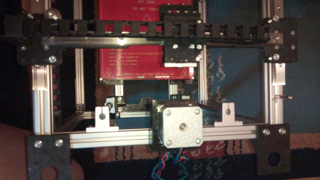

Nyomtatóm házi építésű, még nyáron kezdtem el és kb október környékén sikerült működésre birnom. H-bot meghajtást használok XY tengelyre, Z az asztal. Idén keztem neki a 2. nyomtatómnak mert ha már maradtak alkatrészek az első építése során és ismerkedek Fusion 360-al miért ne? Ez is az első mintájára készül H-bot meghajtású XY, és szintén Z az asztal.
Csatolok képeket.

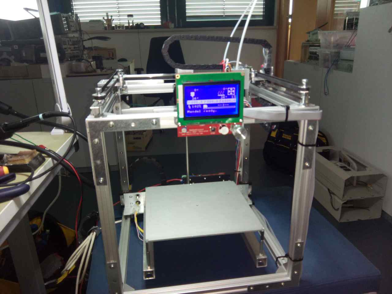

(#) szucsistvan123 válasza otvenkilenc hozzászólására (») Feb 11, 2017 /
Arduino Mega + Ramps 1.4 + A4988, (+12864 LCD kártyaolvasóval, de az nem létfontosságú, csak ha SD kártyárol szeretnél nyomtatni) Marlin firmware

(#) szucsistvan123 válasza otvenkilenc hozzászólására (») Feb 12, 2017 /
Igen, 3 tengely van X Y Z + 2 extruder. A ramps 1.4-en a Z tengely motorjai egy motor meghajtóról mennek. Nekem is ilyen van csak én EZZEL az LCD-vel használom.

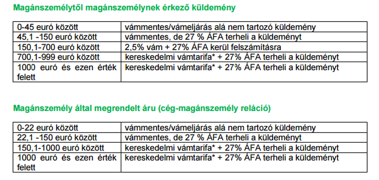

De nekem nincs bankszámlám. Ha valakinek elküldöm a pézt az megoldható?
Megoldható, persze, csak az ÁFA és VÁM költségeire figyelni kell:
