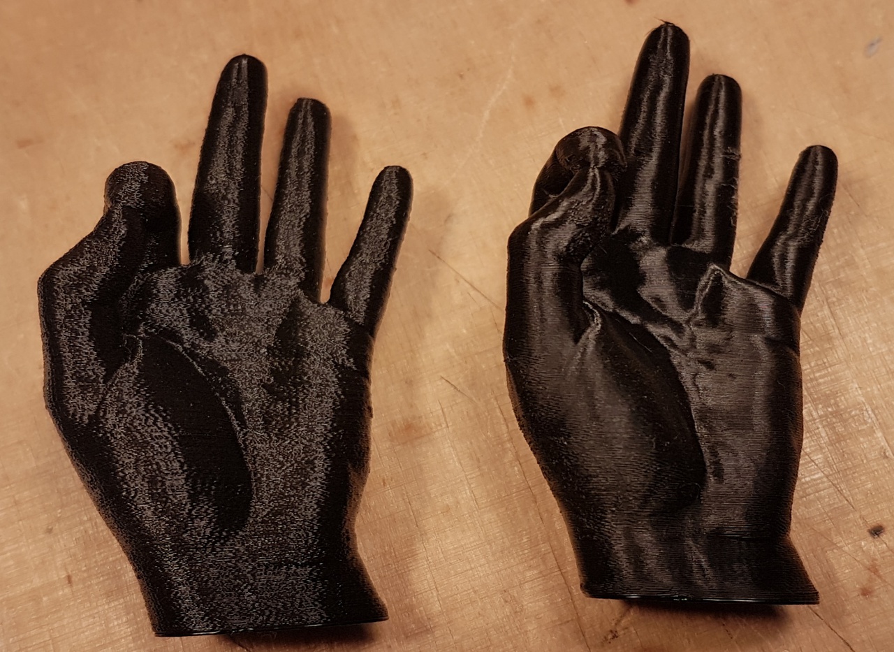

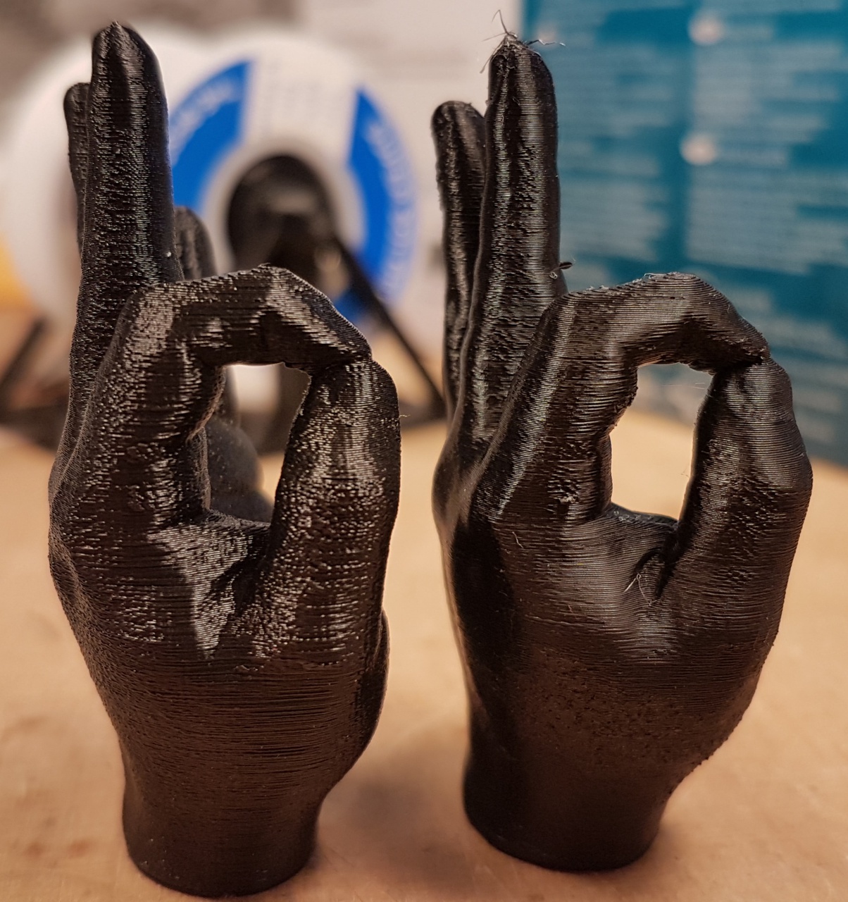

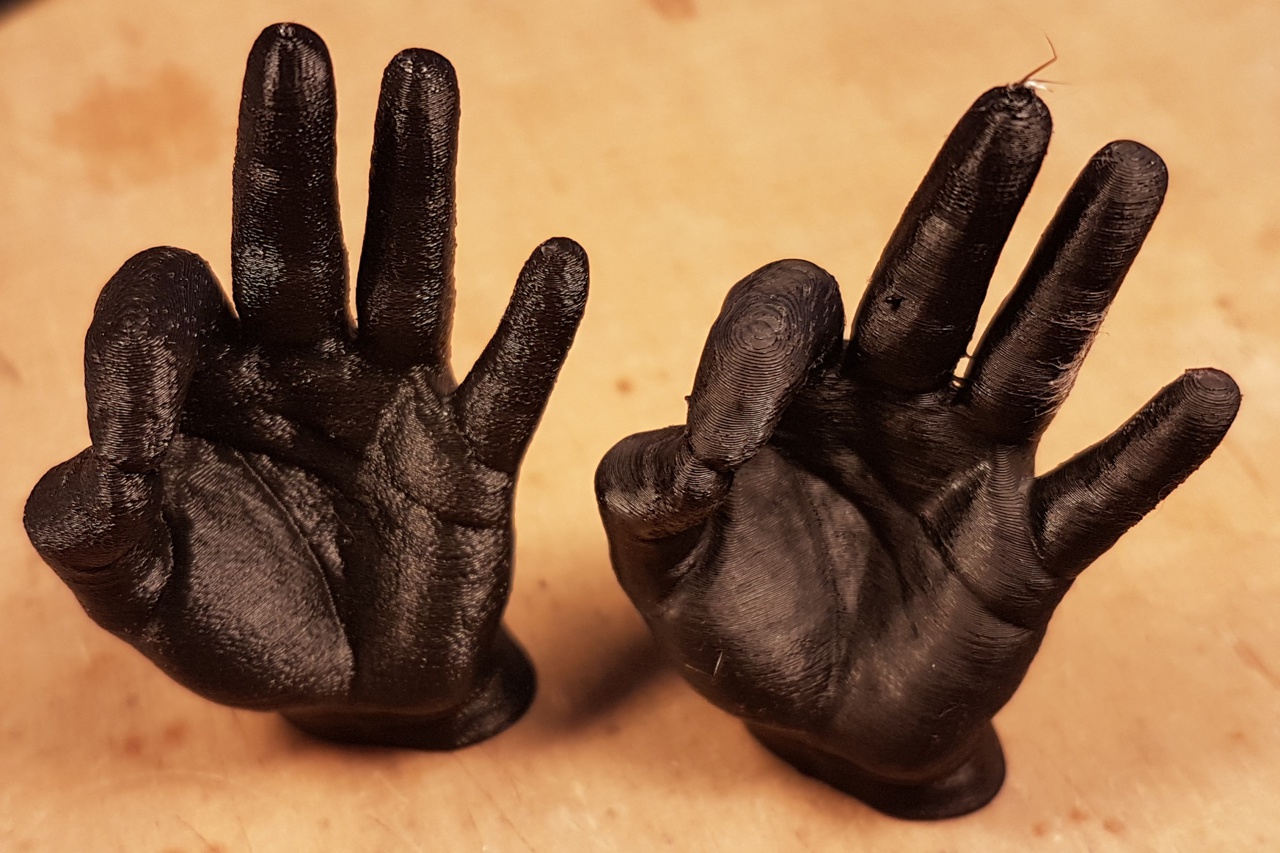

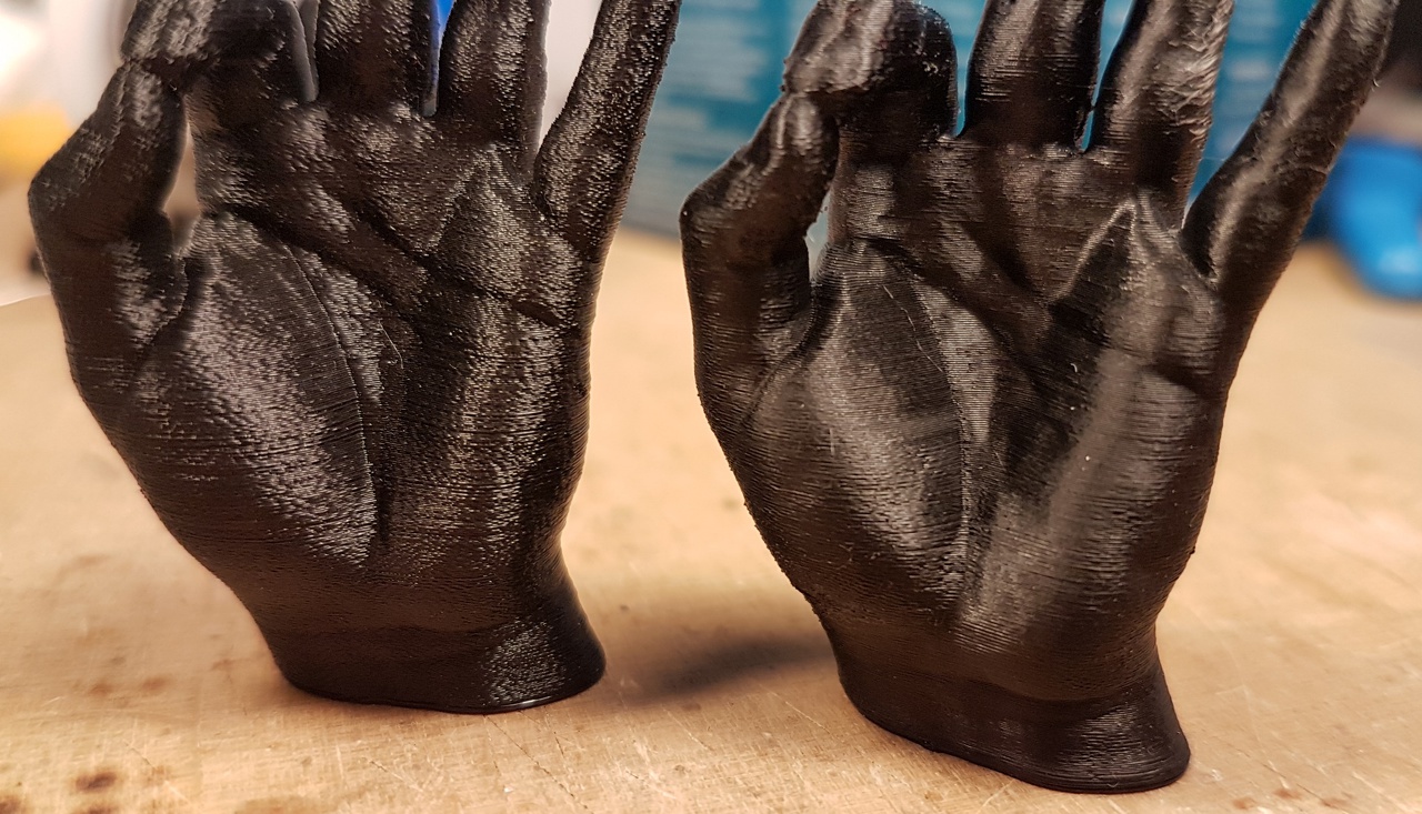

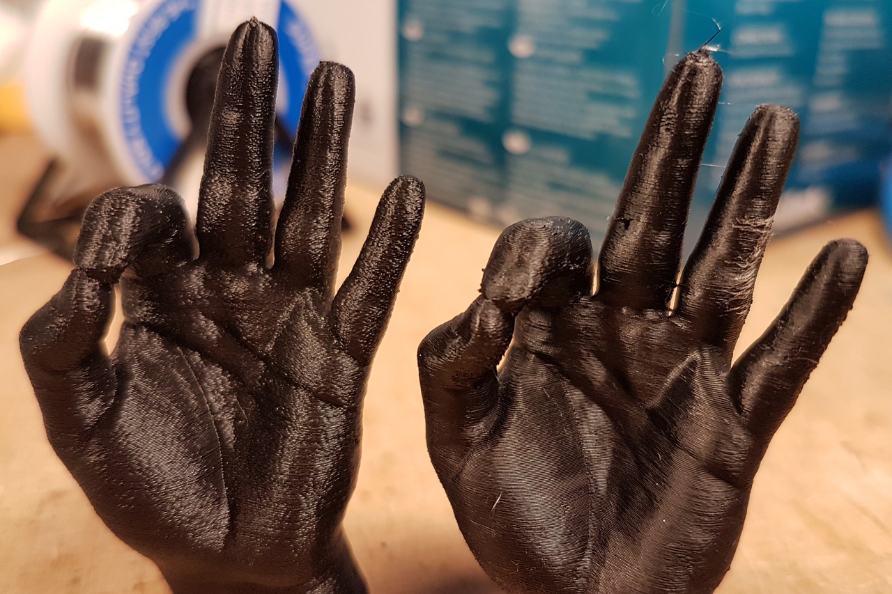

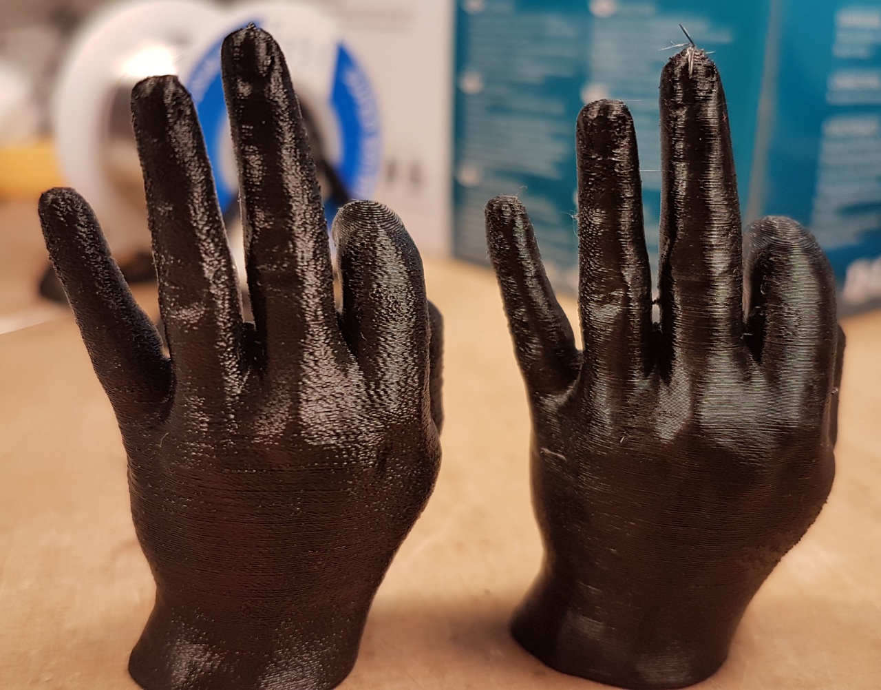

(#) Attila86 válasza Nimi hozzászólására (») Márc 7, 2018 /
A képek alapján nem tűnik rossznak. Masszív alu váz, jó vastag Y kocsi, szíjfeszítők mindkét szíjnak... kb ennyi. A tárgyasztal pillangócsavarjait cserélni kell, gumi lábak kellenek alá meg merevítés a függőleges résznek. Ami viszont komoly hiányosság hogy nincs tárgyhűtő ventilátora! Mondjuk ez is pótolható, csak kérdés hogy az elektronika támogatja-e (nagyon valószínű hogy igen) és hogy oda van-e vezetékezve a fejhez.
A fej kicserélése E3D V6-os fejre szinte kötelező minden gépen amin nem az van. Ez már nem kis munka, kivéve ha találsz hozzá konzolt a Thingiverse-en. Javaslom továbbá a bowdenes kialakítást, így az X kocsinak nem kell a nehéz extrudert és extruder motort mozgatnia. Lényegesen szebb nyomattal hálálja meg ezt a gép! És ha már itt tartunk akkor az extrudert ki lehet cserélni Titan extruderre, azzal lesz a legtutibb!
Mellékletben mutatok pár képet hogy milyen a gyári MK10-es közvetlen extrudálással egy nyomat és milyen bowdenes E3D V6-os fejjel ugyan az. (A jobboldali kéz készült a V6-al.)
Viszont én ha most nyomtatót vennék, nem ezt venném. Picit többért vannak kocka vázas, nagyobb nyomtatási területű, akár corexy kialakítású gépek is. Sőt, 100 alatt van EU warehouse-ból színes TFT érintőképernyős, bowdenes, automata szintezéses, két fejes, WIFI-s gép is.
