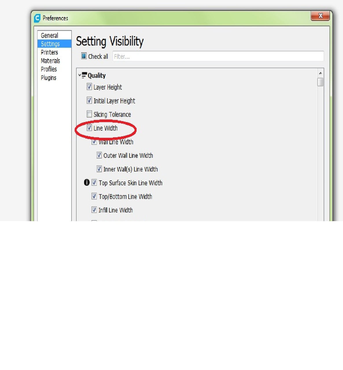

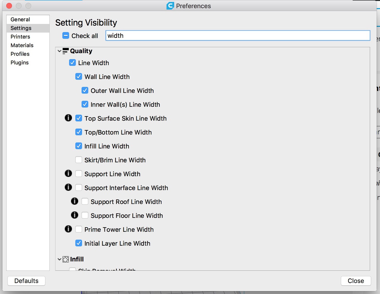

Szerintem van benne:
Line width
A settingsben be kell pipálni és megjelenik bal oldalt a menüben.
(#) Attila86 válasza atiotezer hozzászólására (») Feb 18, 2018 /
Én 15.04.6-os verziót használok, ott nincs ilyen lehetőség. Felteszem akkor az újabbat.
(#) atiotezer válasza Attila86 hozzászólására (») Feb 18, 2018 /
Én Mac-et használok az 3.1.0. Nem tudom, hogy a Mac és a Windows-os miben külömbözik.

A windows-os 3.1.0 verzióban is benne van.

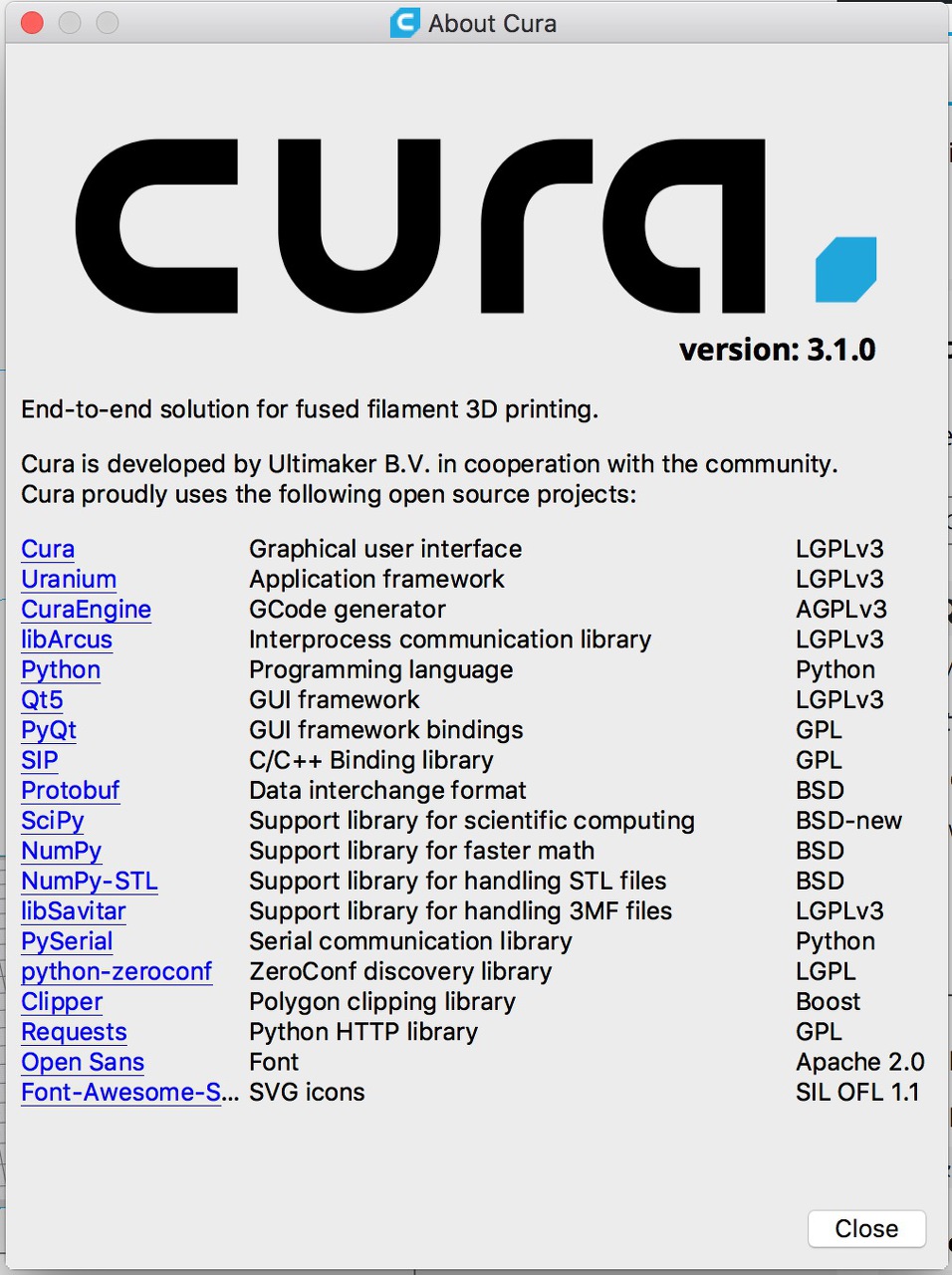

Igen, de a verziószámozás ellenére a 3.1.0 újabb verzió (egy szinte teljesen más program!) mint a 15.04.6-os. Korábban egyébként feltettem azt is, csak a program rosszul érzékelte az egér kattintásokat, kb másfél centivel egy gomb alatt kellett kattintanom hogy a gombra kattintson...

Ahhoz hoghy be tudd állítani, először a beállításokban be kell kapcsolni a láthatóságát a beállításnak.

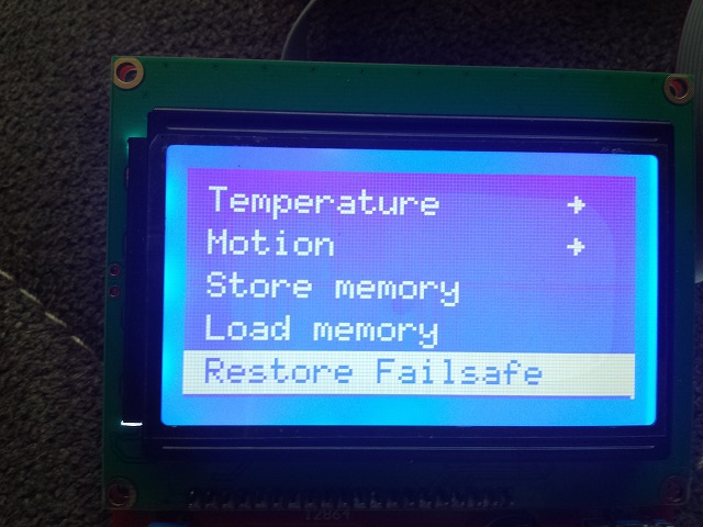

Először a menüből inicializálni kell az eepromot, majd a gyári beállítások betöltését kell választani. Így betöltődnek az eepromba a firmwarből a beállítások paraméterei.
(#) attika válasza greatman hozzászólására (») Feb 19, 2018 /
Ebbe sajnos nincs ilyen opció valamiért.
Amikor másik Marlint használtam és 20x4-es Lcd volt akkor azon az FW-n volt ilyen opció amit írsz de ennél nem találtam ilyet.
(#) attika válasza greatman hozzászólására (») Feb 19, 2018 / 1
Köszönöm, sikerült.
Itt a Restore Failsafe=Initialize Eeprom
Előbb a Restore Failsafe akkor betölti az FW-böl az értékeket és utána Store Memory és menti a memóriába.

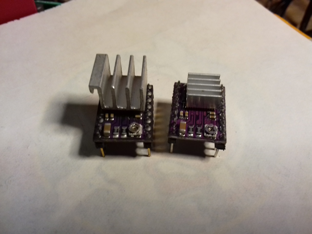

(#) remiasa válasza remiasa hozzászólására (») Feb 25, 2018 /
Ilyen lett a hűtőborda, remélem igy már jobb lessz a hűtése.
