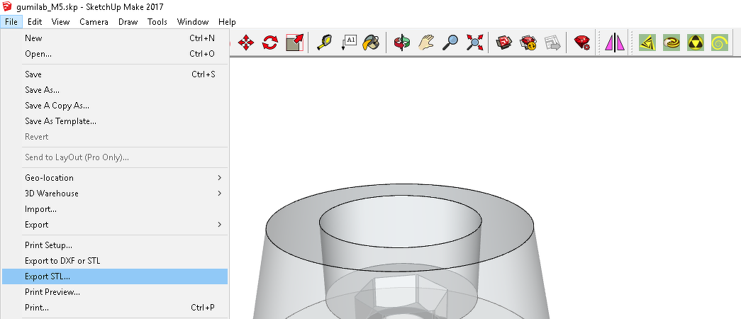

(#) kameleon2 válasza Honda130 hozzászólására (») Okt 7, 2018 /

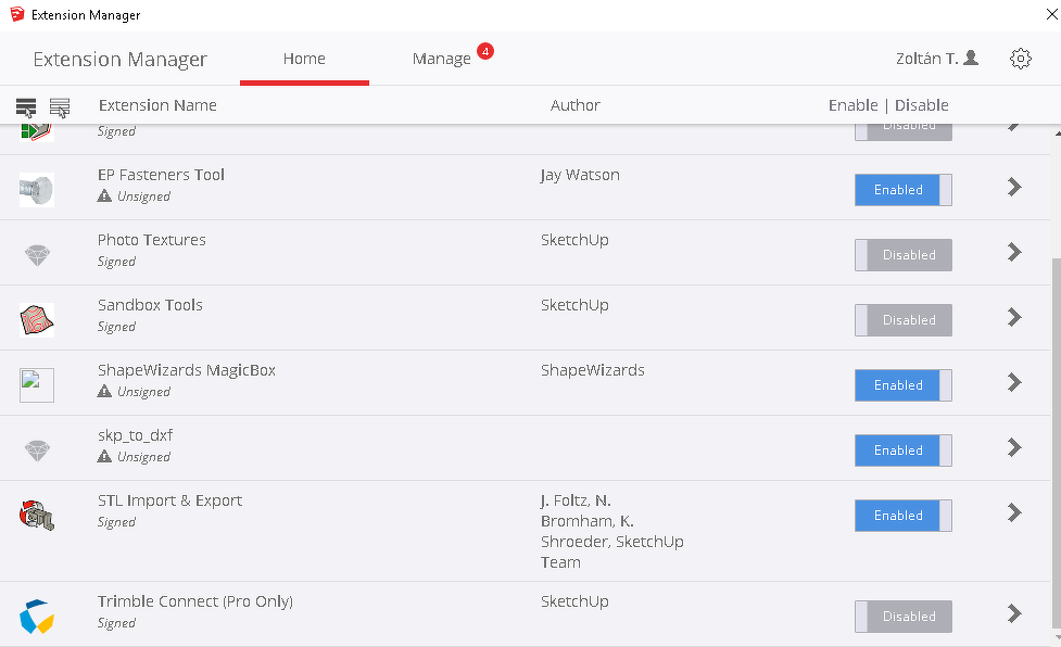

Én letöltöttem az Extension manager segítségével egy STL exportert. Utána - Nálam Cura és Repetier, Szeletelés, beállítások, nyomtatás. Az a jó ebben az extensionben, hogy importálni is tud Sketchupba. Azaz amit letöltök például a Thingiverse-ről, azt is tudom editálni, módosítani. Ráadásul a Sketchup 3D Warehouse is rengeteg objektumot tartalmaz, ami sok munkát spórol.

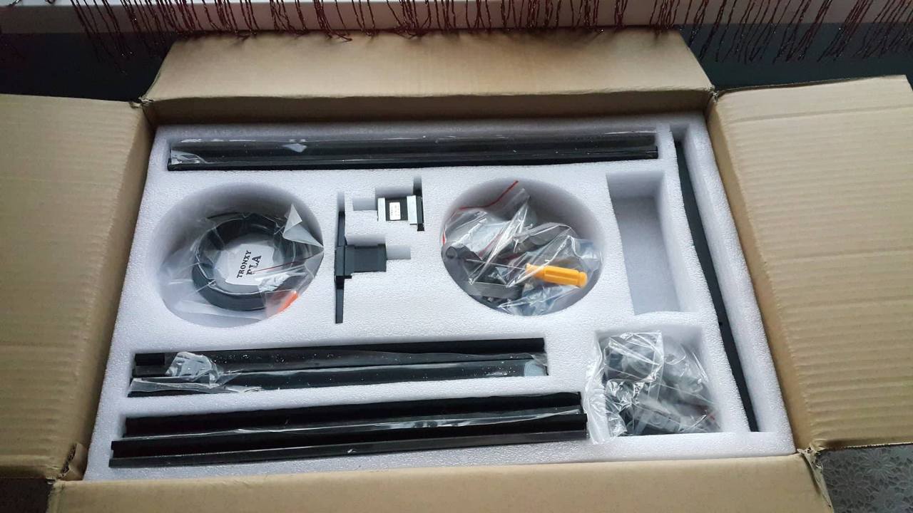

És ugye ami elmaradhatatlan: Meg is vásároltam az első szeretett nyomtatómat. Nagyon kis aranyos alkatrészei vannak. Már most szeretem. Természetesen lesz olyan alkatrész amit inkább fém alkatrésszel fogok pótolni, és olyan is, amit én fogok hozzá pluszban felszerelni, de az is a hobbi része lesz. Mindjárt lenne is egy kérdésem:
Ez egy Tronxy X5. A tárgyasztala eléggé gyengécskén van megcsinálva. Illetve annak a megvezetése a Z tengelyen. Szeretném kiegészíteni a tárgyasztal megvezetését és emelését a túloldalról is, hogy ne remegjen be. Ehhez ugye kell vennem még egy olyan golyós vezető és menetes szár szettet, ami most is van. A motor típusára mennyire lehet esélyem ráhibázni? Mennyire kompatibilisek egymással ezek a kis léptető motorok? Vagy inkább jobb lenne ha vennék a gyári Z tengely mozgató motor helyett is egyet? Tehát vennék párban? Az alaplapot nézve, szerintem van egy plusz Z tengely meghajtásnak szánt kihasználatlan csatlakozó. Lehet hogy nem is kell sorba kötéssel variálni igaz?
(#) kameleon2 válasza Honda130 hozzászólására (») Okt 16, 2018 /
Szia! "Tronxy X5 upgrade" a keresőben sokat segít. Én személy szerint toltam fel 1-2-t a thingiverse-re is. Láttam 3 motoros Z tengely átalakítást is, ahol a 3 motor sorba lett kötve.

(#) kameleon2 válasza Honda130 hozzászólására (») Okt 17, 2018 /
Olvastam. A motorok cseréjét nem értem. Teszik a dolgukat, könnyen jár a Z és minimálisat mozog, ha csak nincs engedélyezve a Z emelgetés a szál megszakításakor. A tárgyasztallal sem értem mi a gond, hiszen nem CNC, csak nyomtató. A legnagyobb gond ezekkel a tárgyasztalokkal inkább a méret. Mivel túl nagy Alu lemez - óhatatlan a deformálódás a hő hatására. Üveglap segíthet ezen is egyszerű módon és akkor a síkkal sincs gond. Ha a végállást és a szintezést megoldod - árához mérten kielégítő megoldást nyújt. Én bevallom még üveglapot sem raktam rá eddig, mert kisebb tárgyaknál a gyári üvegszálas lap is megteszi, még ha vetemedett is kicsit. Ez gyakorlatilag egy 2mm -es üvegszálas nyák lapja - réz nélkül. Talán egy tükörcsempére, vagy egy Ikea-s üveglapra még beruházok - de én használni vettem, nem folyton átalakítani. Amúgy, ha a gyártónál kérdezel - vagy akitől vetted - ő tud a legtöbbet segíteni a motor adatait illetően szerintem. De elég egyformák szoktak lenni, 0,5Nm, 1,8-as 5V-os motorok. Ettől persze lehet különbség. Például a tengelyvég kiképzésben is. Van amelyik sima kerek, van amelyik leköszörült.
(#) Honda130 válasza kameleon2 hozzászólására (») Okt 17, 2018 /
Tronxy x5
Ezen a videón volt amit írsz. 3 motor sorba lett kötve. Azért, mert ez az emberke is úgy gondolta, hogy túlságosan mozog az asztal. Ő így tudta megoldani a merevítést.
Én is szeretném megoldani, de szerintem szükségtelen a 3 motor. És ráadásul nem is kultúrált ahogy a videón megoldotta. Én a hátsó megvezetést és hajtást akarom egyszerűen csak tükrözni előre.Ehhez kell egy olyan motor, ami oda illik. Vagy 2db, ami nem pont olyan, de egyformák. Illetve, ha lesz lehetőség rá, akkor az egyiket jobbra a másikat pedig balra teszem, hogy maradjon betekintés a nyomtatásra.
Az üveglapos megoldást én is meg akarom csinálni. És még a keretet is megerősítem. Azt nem tudom még, hogy az aranyos kis 20x20-as alu szelvényeket kicserélem-e 30x30-asra, de meglátom. Minden esetre van 30x30-as szelvényem és tutira erősebb lenne.
Lényeg, hogy tutira meg szeretném csinálni a gépet, ne kelljen később bibelődni vele.

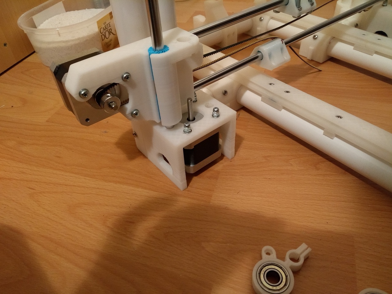

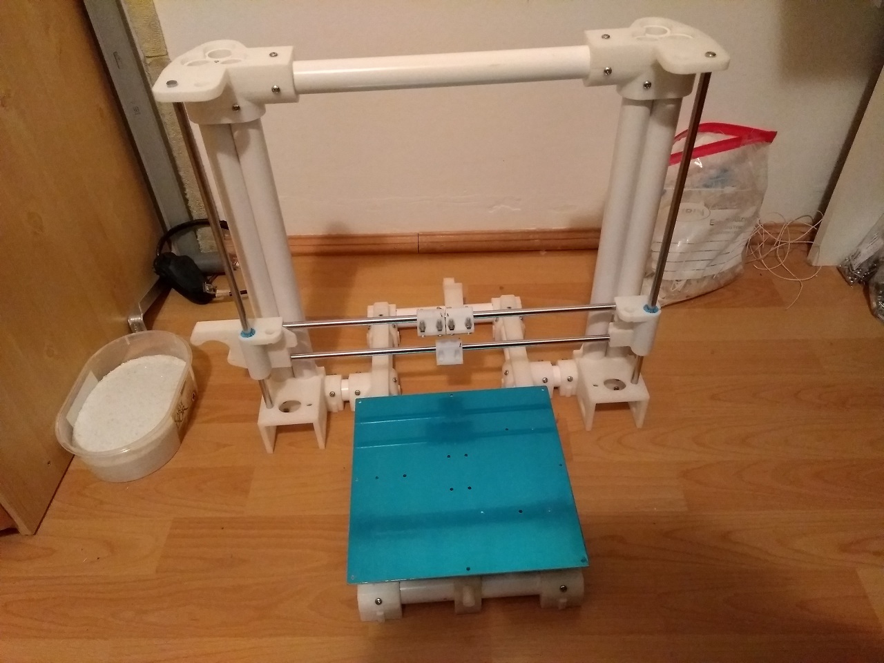

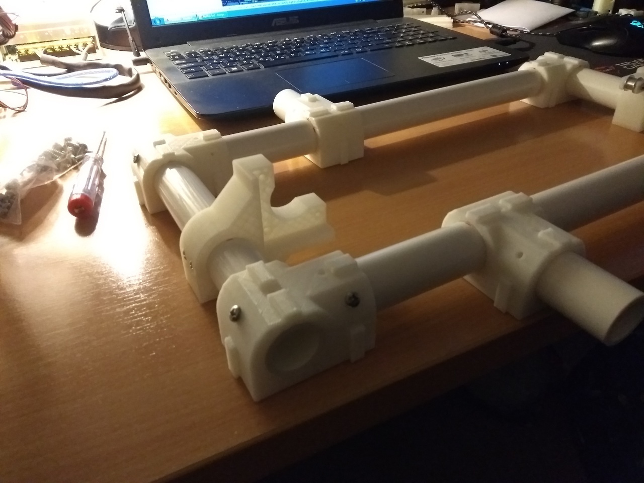

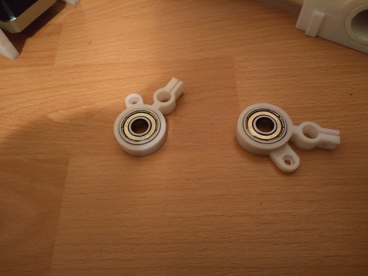

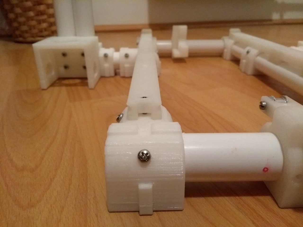

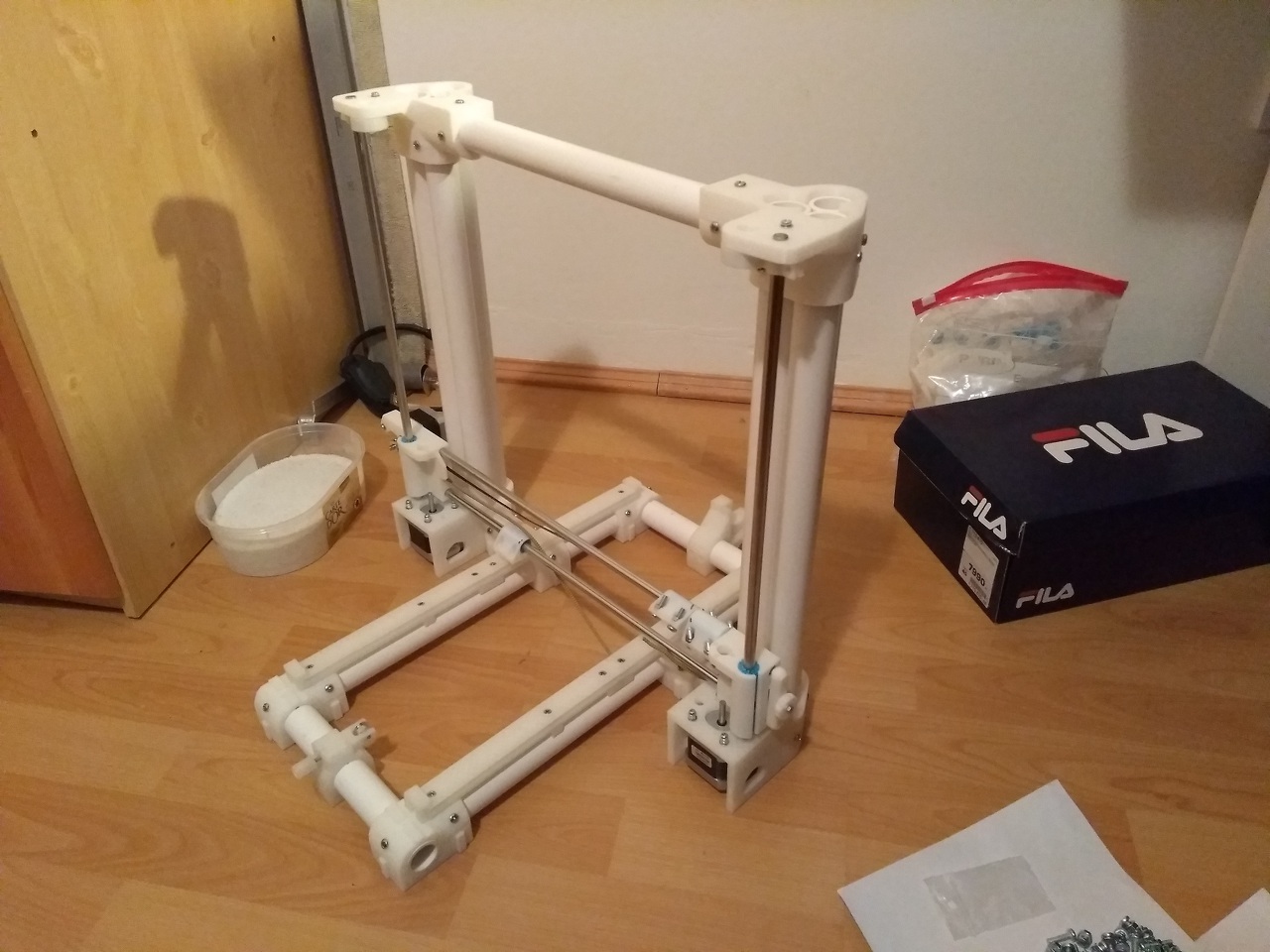

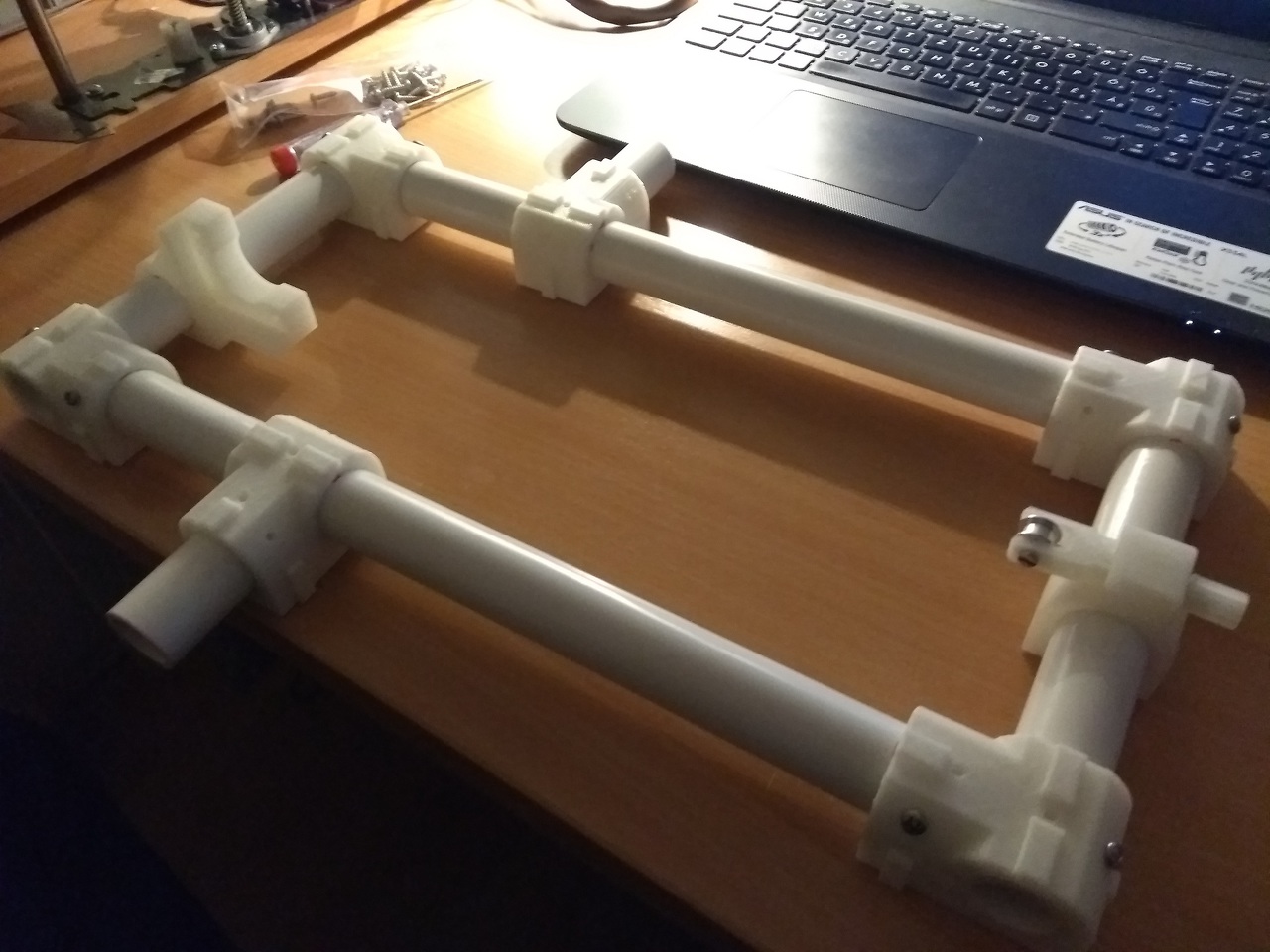

(#) t4nt1zjeee hozzászólása Okt 26, 2018 / 3
Sziasztok! Készül a gépezet amit még 1-2 hónapja linkeltem, hogy majd megépítem. A neve még nem egészen kiforrott de valami RAMPS RepRap A8 vagy hasonlóra gondoltam esetleg RepRap AA8 mivel amúgy Anet A8-hoz van egy kis köze. Szép lassan most, hogy jönnek a hűvösebb idők így van időm foglalkozni vele. Mire összerakom meg is jön a kijelző a RAMPS 1.4-hez. Csemegézzetek és ha lesz kis időm még youtube csatornámon videó is lesz...
(#) attika válasza t4nt1zjeee hozzászólására (») Okt 26, 2018 / 2
Én már valami ilyenbe vagy hasonlóba gondolkodtam volna ha már pénz adok ki és építek.
Ezt megint szögelheted majd oda a bútorlaphoz mert egy nyomtatás alatt kimászik a szobából ha nyitva hagyod az ajtót.
Nincs semmi tartása azoknak a műanyag csöveknek.
Pofás meg jól néz ki de azok a lemezcsavarok abba a vékony falú műanyag csőbe behajtva nem sok merevséget ad a keretnek.
Ennél az előző verziód is stabilabb volt.
(#) t4nt1zjeee válasza attika hozzászólására (») Okt 27, 2018 /
Hidd el ez sokkal stabilabb. Meg ha megnézed a csöveket azért nem olyan vékony a fala annak. Másrészt nem lemezcsavart használtam mert annak nincs tartása műanyagba. Műanyagba való csavart használtam. Amit az amerikai kolléga javasolt. Ugyanis ez már egy kipróbált projekt és van aki megépítette. Nem beszélve róla, hogy teljesen jól működik és pontos. A jelenleginél jóval masszívabb. Pénz terén pedig igen olcsó. A Nema 17-esekhez igen olcsón 1200Ft-ért jutottam hozzá ismerőstől. (Nem kínából) A cső sem volt vészes 3000Ft ez a mennyiség. Az anyag amiből nyomtattam az meg kb fél guriga ami ha úgy számolom csak 4500Ft. Tehát még így is ha jól számolom 10 ezer pénz alatt vagyok.
(#) kameleon2 válasza t4nt1zjeee hozzászólására (») Okt 27, 2018 /
Van benne anyag. ?kg filamentből készült el?
(#) t4nt1zjeee válasza kameleon2 hozzászólására (») Okt 27, 2018 / 1
Igen. Filamentből vannak az idomok. A cső pedig PVC-U SCH 40 3/4" csőből van a váz aminek csaknem 3mm a falvastagsága külső átmérője 26mm. Súlyra nem mértem még le. De majd ha teljesen össze lesz rakva lemérem. Beszéltem több levélen keresztül az építőjével. Ide kattintva meg lehet nézni hogy működik.
(#) attika válasza t4nt1zjeee hozzászólására (») Okt 27, 2018 / 1
Legyen hozzá szerencséd.
Nem kotekedesbol írtam amit, csak nekem furcsa, hogy minden műanyag holott mindenhol azt olvasni, hogy minél stabilabb annál jobb.
Kíváncsi leszek a probanyomatra.

(#) kameleon2 válasza attika hozzászólására (») Okt 27, 2018 / 1
Szerintem lehet stabil. Én most éppen egy kis cnc-n dolgozom egyedi darabokkal, ahol a sarok csomópontok műanyagból vannak. Betonstabil. Néha meglepődöm a műanyagon, mi mindenre jó lehet. A cső a kör keresztmetszet miatt egyébként is a legerősebb vázszerkezet. Ami gondot okozhat később az a Z tengely konstrukciója. Az alsó felső tengelycsapágyazás hiánya a kuplung okozta kóválygás, a menetes rész kóválygása. De ez ennek a szerkezetnek az adottsága.
(#) attika válasza kameleon2 hozzászólására (») Okt 27, 2018 /
Sok minden okozhat gondot a későbbiekben de attól függ mire akarja használni.
PLA-hoz még jó lehet de ABS már necces, ezt esetleg bedobozolni lehetetlen, vagyis nem lehetetlen de ha egy zárt térben befűt magának akkor egy nagy olvadt , torzult műanyag paca lesz belőle.
