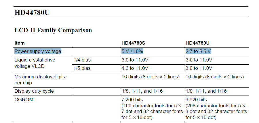

(#) Elektro.on válasza zsoltee0001 hozzászólására (») Feb 26, 2019 /
Csatolok egy képet, hátha segít a kontraszt poti bekötésében.

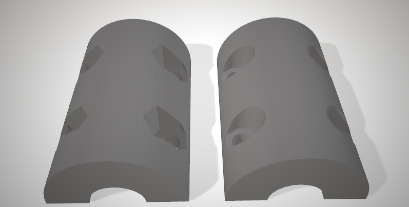

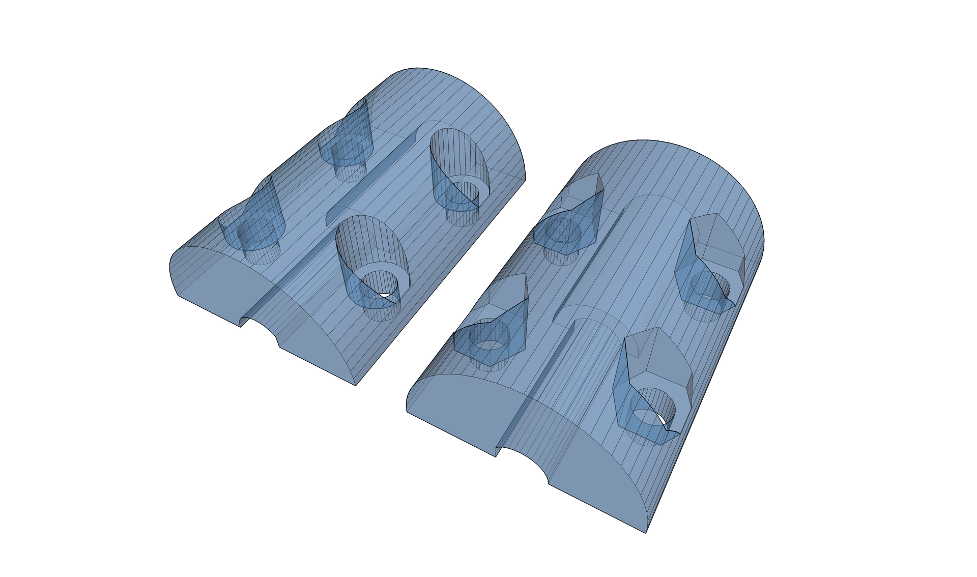

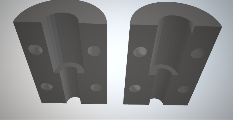

(#) kameleon2 válasza atus1981 hozzászólására (») Feb 26, 2019 /
Az enyém két félből áll. Azaz, amikor szorítod, egyszerre közeledik, vagy távolodik a csavarok szorításakor a tengelyhez, vagy a tengelytől. Az eredeti kuplung egy műanyag cső volt, aztán rendeltem Alut, de azok mind csámpásak voltak és csak egy oldalról szorítottak, ami csak rontott a helyzeten és még körhagyóbb lett. Ezeket PETG-ből nyomtattam ki, azok jók lettek. Igaz, közben kicseréltem az M8-as menetes szárakat is OBI-s rozsdamentesre. Válogattam egy darabig, de találtam egyeneseket.
(#) kameleon2 válasza t4nt1zjeee hozzászólására (») Feb 26, 2019 / 1
Sokat egerésztél vele Én kivágtam a siklócsapágyakat is. Rendeltem ugyan másikat, de jobbak azok sem voltak. Mind hangos volt nagyon. Most már azok is PETG-ből lettek nyomtatva. Halk mint a cica alváskor. Persze azt is én rajzoltam, mert a thingiverse-s változatok nem tetszettek.

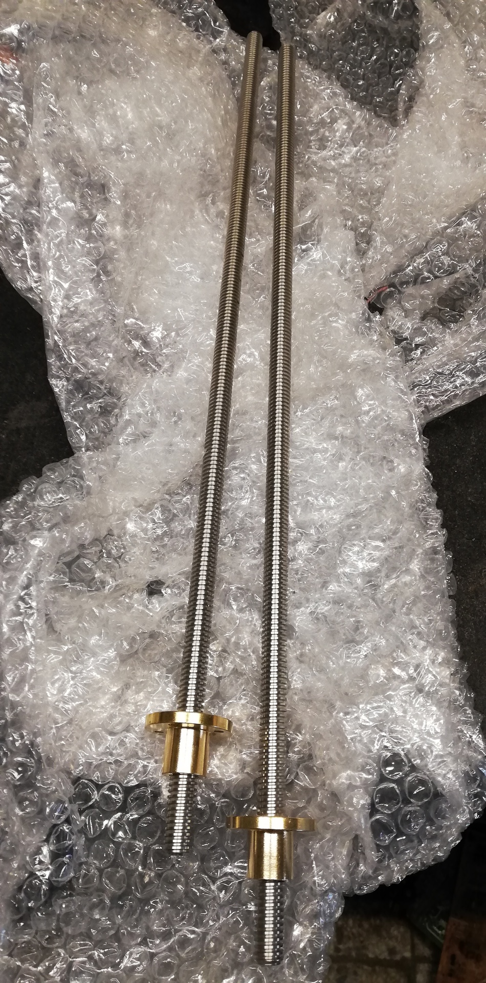

(#) zsoltee0001 válasza pipi hozzászólására (») Feb 27, 2019 /
Nekem még eddig mindig mázlim volt, bármit rendeltem nem volt sérülés ami szállítás közbeni., illetve nemrég, pont a ramps lcd modul, rotari encoder volt szétugorva, de össze lehetett ügyeskedni.
Nekem most ez jött:
Teljesen tökéletes erre a célra.
A bronzanyán semmi kottyanást nem érzek tengely iránt. Nyilván cnc-ra nem volna jó de ide ezért az árért, szuper.

(#) pipi válasza zsoltee0001 hozzászólására (») Feb 27, 2019 /
Hogy volt csomagolva, valami keményebb cuccba, vagy csak a bubis fóliába?
(#) zsoltee0001 válasza pipi hozzászólására (») Feb 27, 2019 / 1
Csak simán zacsiba volt. 10es orsó. 8asnal már nem biztos hogy így csomagolnak.
Udv
Akkor szerencse ha egyenesen érkezik, amilyen filmeket lehet látni, hogy bánnak a szállítók a csomagokkal...
(#) zsoltee0001 válasza pipi hozzászólására (») Márc 2, 2019 /
10-es menetes orsónak 8-as magátmérője van minntha 8-as köracélt rendeltem volna.
Ha 2 csomagra teszi a végeit és rááll, max akkor deformálódik, ilyen alapon ne rendeljünk semmit.

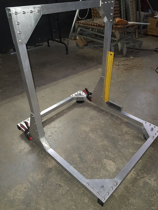

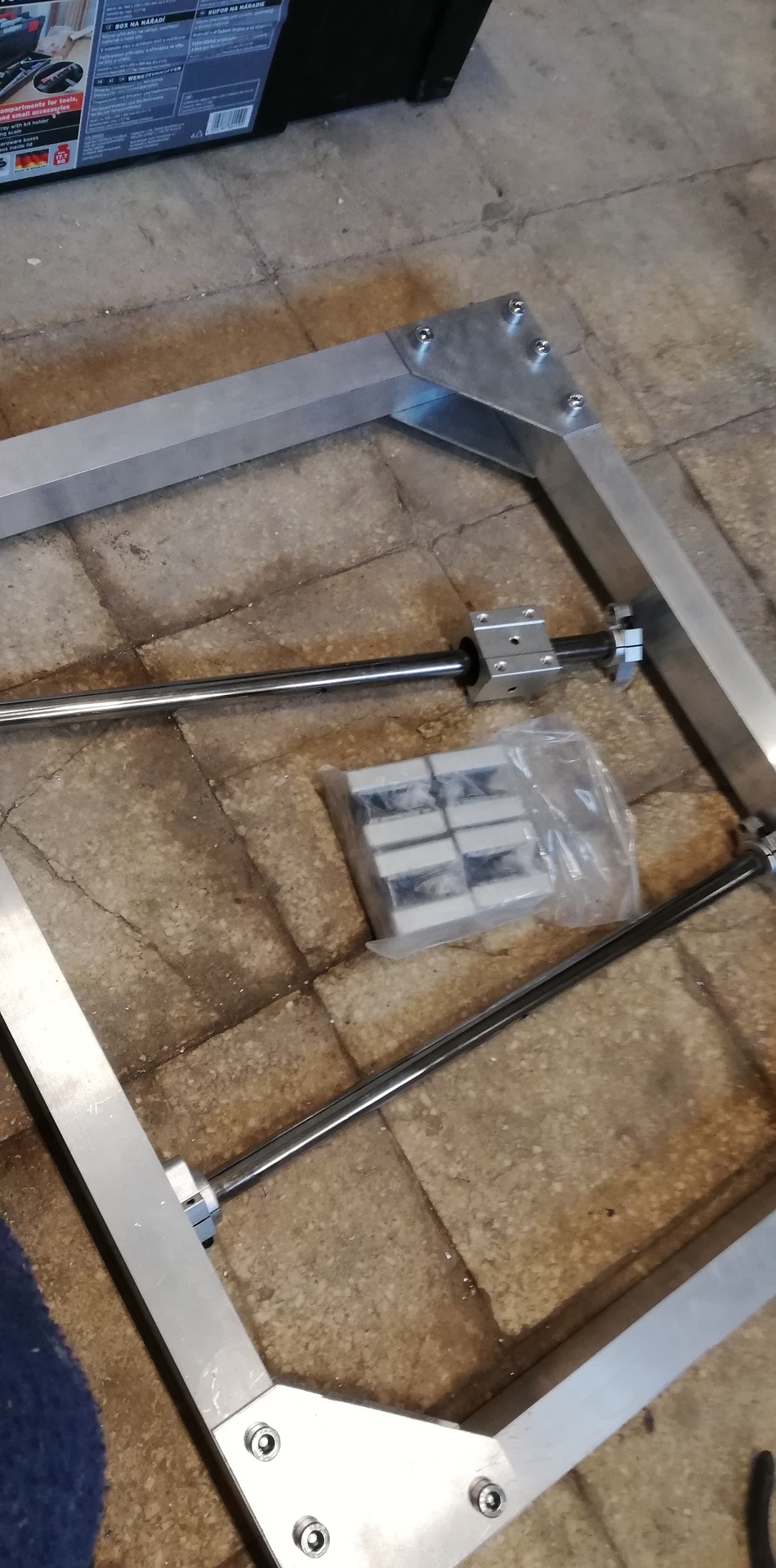

(#) zsoltee0001 hozzászólása Márc 3, 2019 /
Készülget a váz szerkezet.
(#) MCMLXXXII válasza zsoltee0001 hozzászólására (») Márc 4, 2019 /
látom hasonlót építesz mint én
sok sikert hozzá
(#) zsoltee0001 válasza MCMLXXXII hozzászólására (») Márc 4, 2019 /
Igen.
Kérdeztem is tőled, hogy azok a csvarozott lemezek amik osszefogjak a szélvenyeket, azokat csináltad vagy vetted?
Udv
(#) zsoltee0001 hozzászólása Márc 6, 2019 /
A honlapomra teszek föl képeket az építésről.
Csigatempóba halad.
