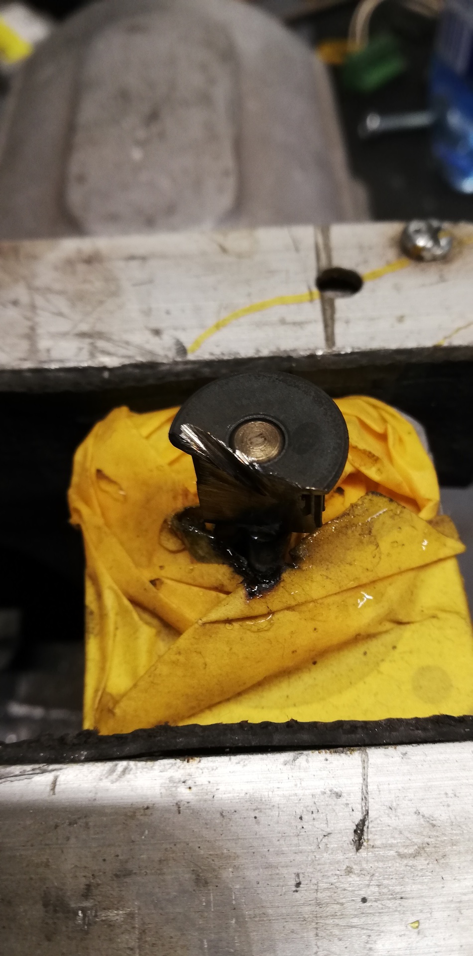

Próbáltam leszedni egy Nema17-ről a szíjtárcsát, vágni kellett, sajna a műtét sikerült, de a beteg meghalt, impotens lett a hőtől csórikám.
Ezt most csak azért mondom, mert a múltkor volt szó róla, hogy lehúzáskor melegíteni kellene, na most ez itt atom kemény acél, teljesen értelmetlen melegíteni.
Nem véletlen készül acélból, furcsállom is az alin kapható szerelhető alu tárcsákat, szerintem hamar elkopnak.

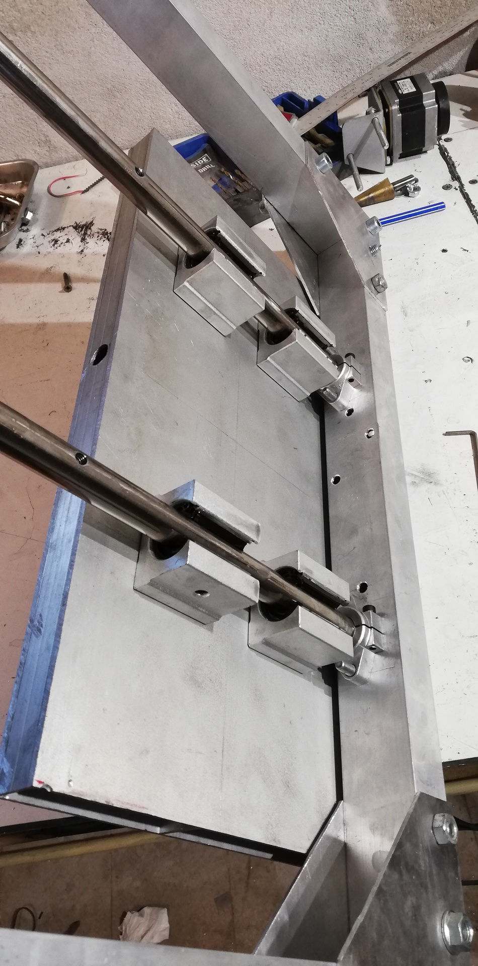

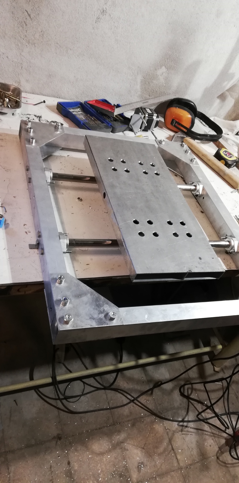

(#) zsoltee0001 hozzászólása Ápr 18, 2019 /
Fölszereltem a tárgyasztalt, Teljesen kottyanásmentes, de sajna tényleg nem valami csendes.
Nyomtam szilikon zsírt a golyók közé, jobb, de nem az igazi.

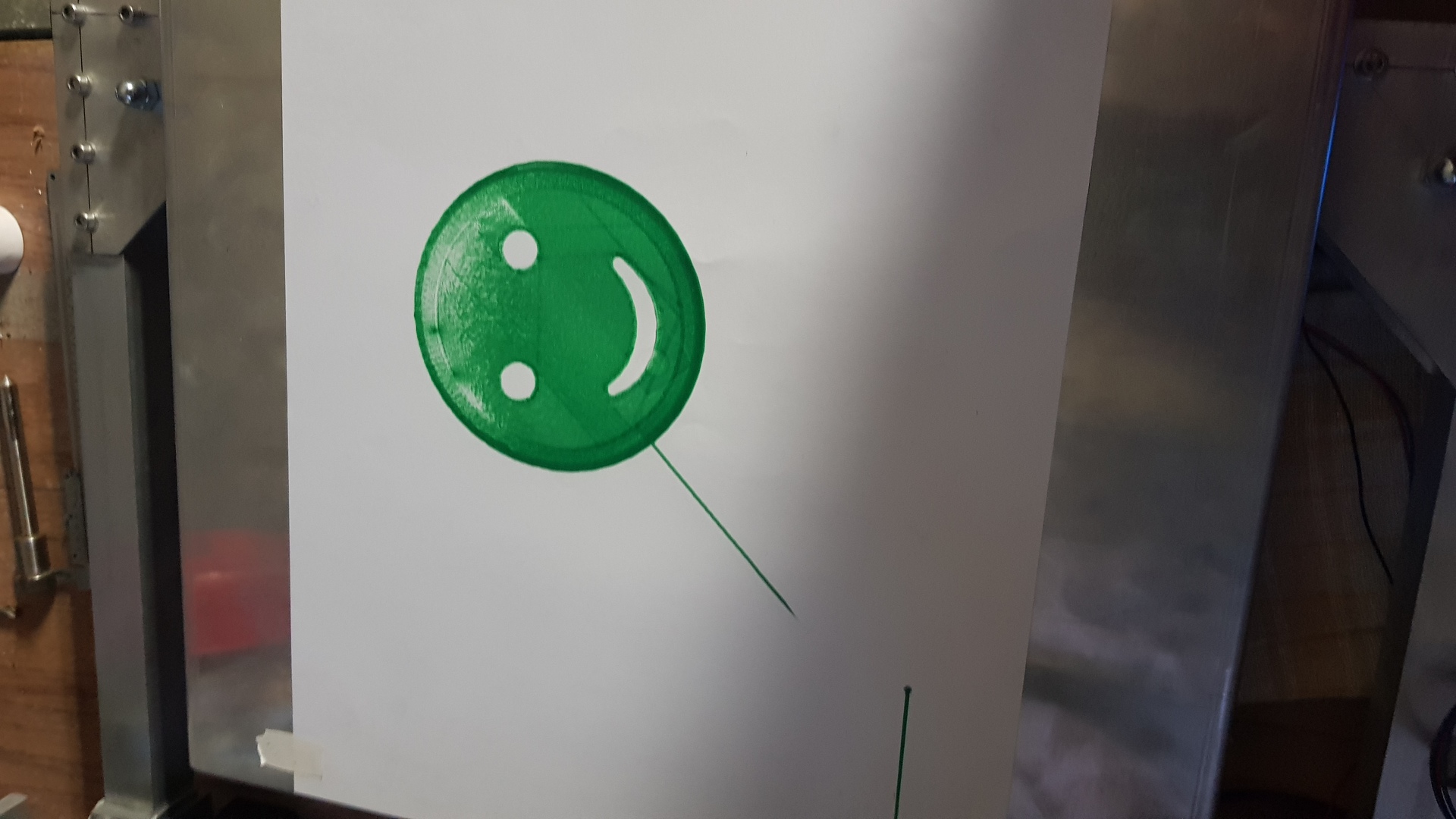

(#) MCMLXXXII hozzászólása Ápr 19, 2019 /
Én már próba rajzoltam
Az asztal szintezője még nincs kész

Szerintem az "asztalba" tömj valami zajcsillapító anyagot. Annak lesz komolyabb doboz hangja, felerősíti a rezgéseket.
(#) zsoltee0001 válasza MCMLXXXII hozzászólására (») Ápr 21, 2019 /
Hogy van neked rögzítve az asztal?
A mechanikus végálláskapcsolókat nagyon köpködték itt a fórumon, pontatlanságuk miatt, vagy ez csak ideiglenes megoldás?
Akkor a szíj is jól vizsgázott ezek szerint. Ha hidegen jó, akkor melegen prima lesz.
(#) zsoltee0001 válasza Temela hozzászólására (») Ápr 21, 2019 /
Jó ötlet, majd lehet megküldöm purhabbal és most be is ugrott még valami, lehet vad ötlet, de lehet a vázat is teleküldöm, de előbb utána járok, vagy kipróbálom, mert mi van, ha nem térhálósodik be, ha nem kap levegőt...
(#) Temela válasza zsoltee0001 hozzászólására (») Ápr 21, 2019 /
A szerelő habokkal nincs gond és nem veszettül tágulnak, nem nyomnak szét semmit. Az asztalba szerintem szivacs vagy puhat szövet stb.-t javaslok. (nehogy mégis a nagyobb felületen a hab púposodást csináljon.)
