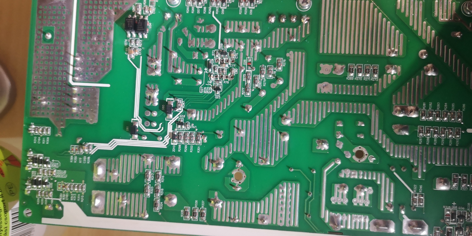

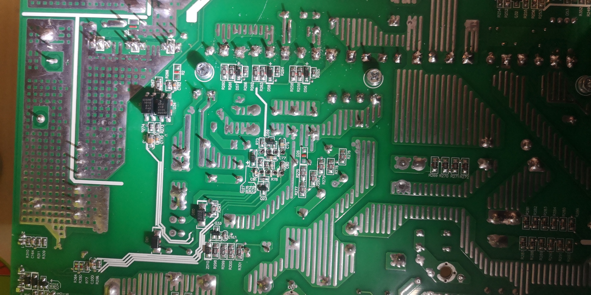

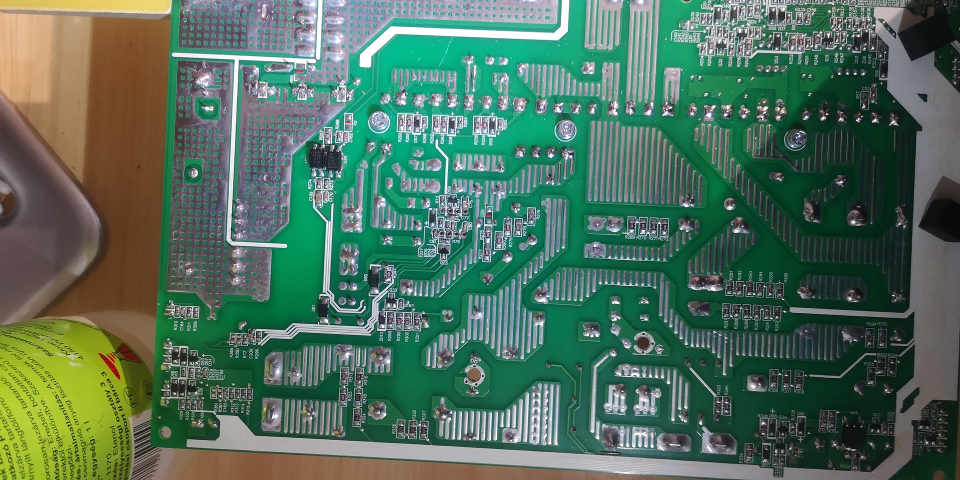

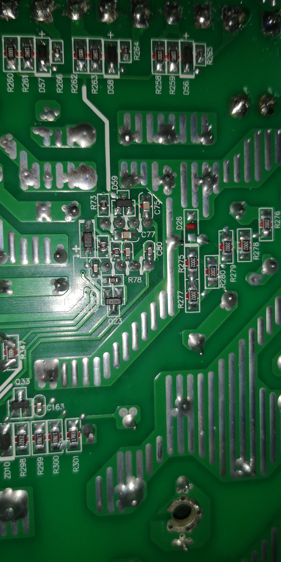

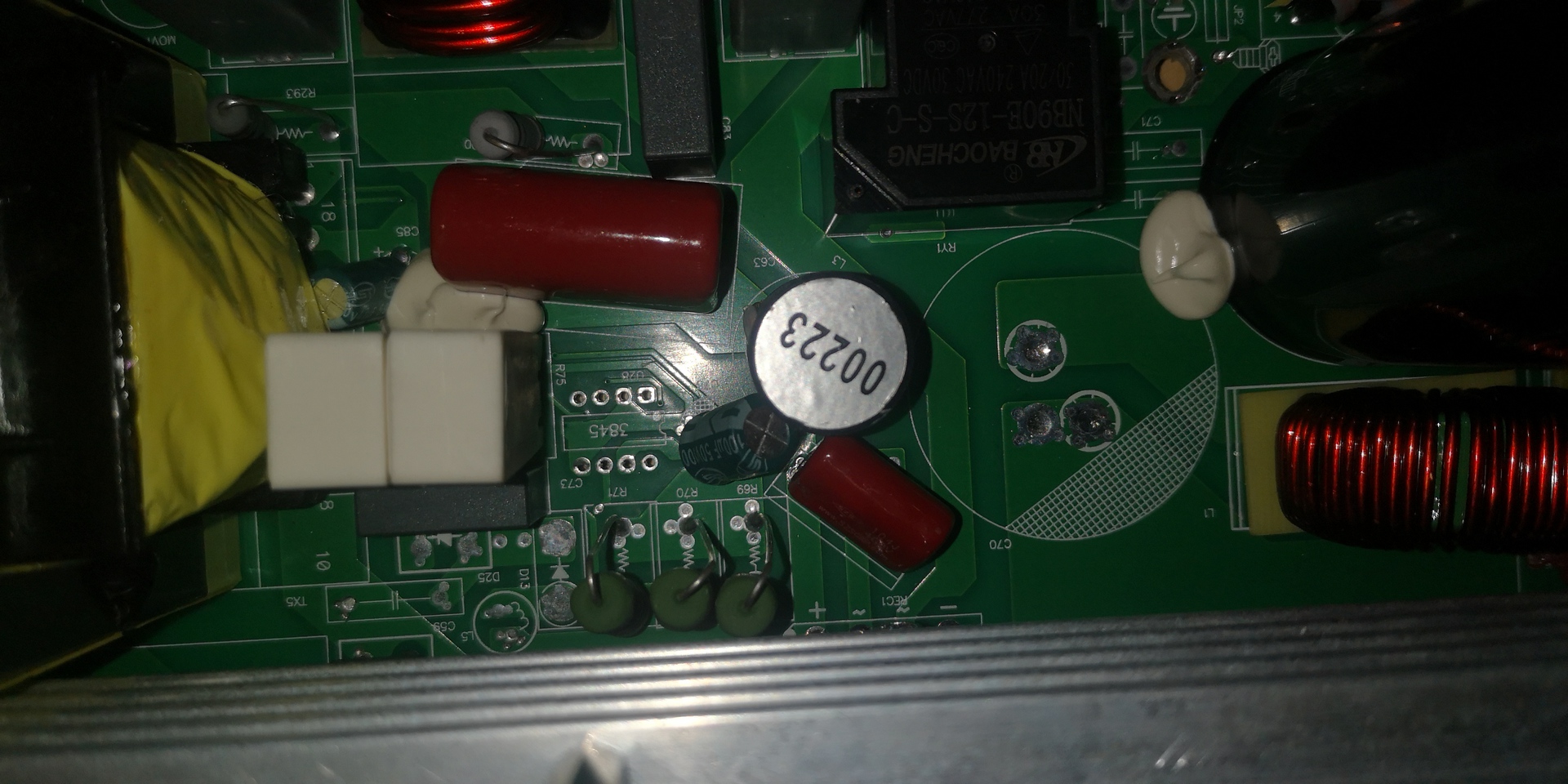

Adott egy a címben emített inverter, amiben zárlatba ment egy darab 9N90Y jelzésű fet a 3 darabból, és az egyenirányító diódahíd. Átmérve a gate ellenállásokat, diódákat, mindet jónak találtam. Rendeltem bele 3db Bővebben: Link fet-et Izzóról indítottam először, és hallottam, hogy próbál indulni, de nem tud, azt gondoltam talán az izzó miatt. Bekötöttem izzó nélkül, és szintén kilőtte most már mind a három fet-et a diódahíddal együtt, mihelyt megkapta a hálózati feszt, plusz itt már vitte a gate ellenállásokat és a hozzá tartozó diódákat is... Kicsit kutakodva találtam egy érdekes szervíz leírást, amiben teljesen ugyanaz van mint az én példányom, csak más gyártó. Bővebben: Link (11. oldaltól van az a rész amiről szó van)
Ebben a leírásban 3878 nevű fetek vannak, totál ugyanazzal a körítéssel, és ahogy néztem, annyi különbség van a korábban belerakott fettel, hogy van benne gs védelem.
Most rendeltem a másik fet-ből ami az sm-ben is van, kicserélem az UC3843-at és a diódahidat meg gate-hez tartozó kis smd-ket. Kérdezném: hogyan próbáljam meg elindítani a hálózati részt anélkül, hogy kivégezzem esetlegesen még valamilyen fennmaradt hiba miatt a fet-eket?
Akkuról is képes működni az inverter, ott is volt egy zárlatos smd kondi, amit cseréltem. Akkról ezután tökéletesen üzemel, csak a hálózattal nem hajlandó dolgozni.

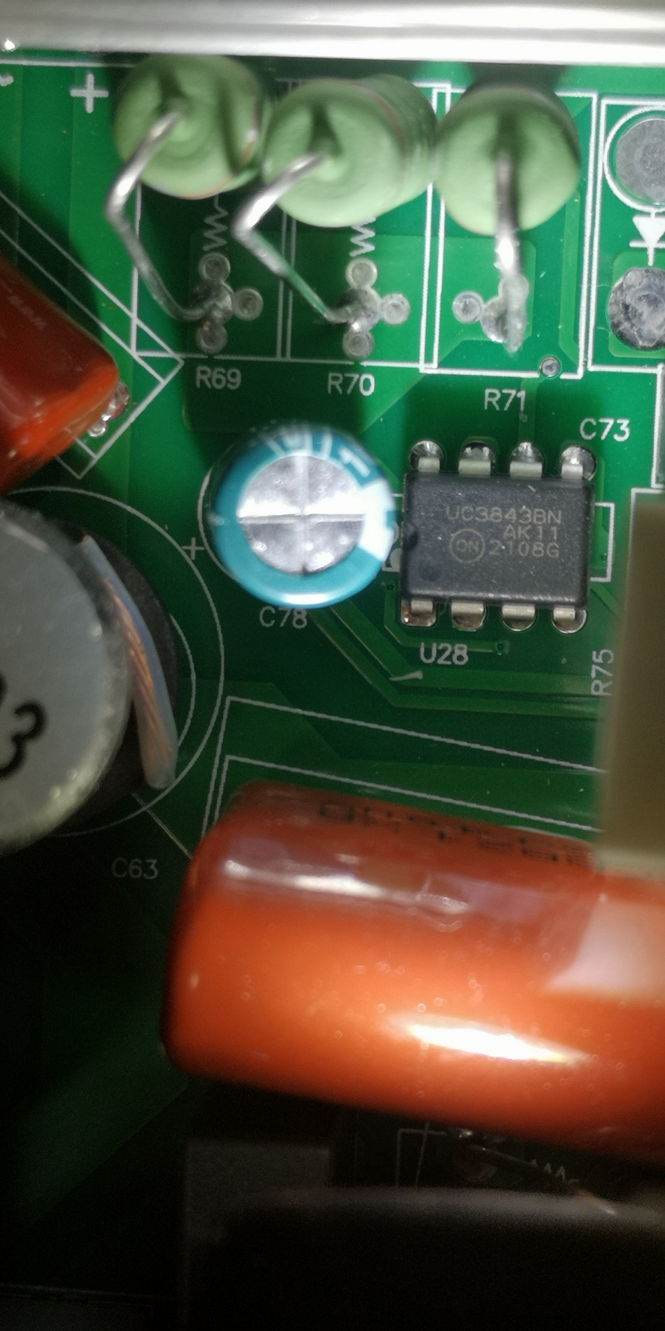

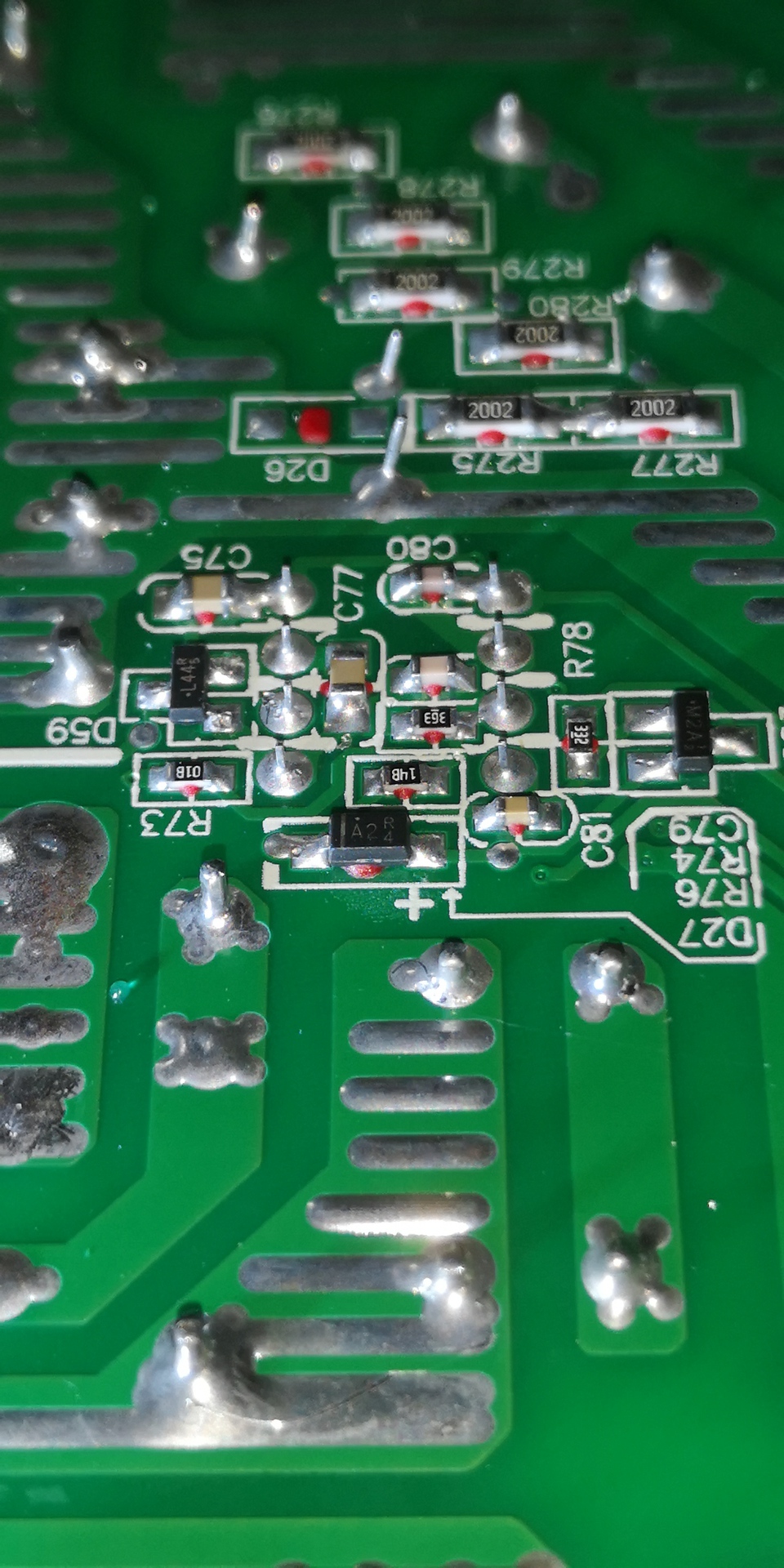

Így van, nincs leválasztva, ezért is gondoltam annyival tovább, hogy labortáp.. Az UC3843 a pozitív tápot pár darab 20k-s ellenálláson keresztül kapja a nagy puffer pozitív pontjáról, gnd-ot pedig a híd negatív pontjáról.
(#) szvictor válasza kadarist hozzászólására (») Okt 27, 2022 /
Igazából csak azért keresném a lehetőségeket mert elég nehéz kivenni a feteket, sokminden útban van.
(#) kadarist válasza szvictor hozzászólására (») Okt 27, 2022 /
Jó gondolat a labortápos táplálás, reméljük, hogy nincs egyéb feltételekhez kötve az UC működése.
Mértem kiforrasztott fetekkel, és ahogy emlékszem a VCC 8V, de ahogy az adatlapját nézem, úgy nem indul még el mert a TURNON AT 8.4 V, a TURNOFF AT 7.6 V. Itt ideális esetben 8.4V feletti feszültségnek kellene lennie? Persze ez a mérés még úgy történt, hogy a régi UC-volt benne, ezt betudtam annak, hogy lehet meghibásodott a három zárlatos fet miatt.

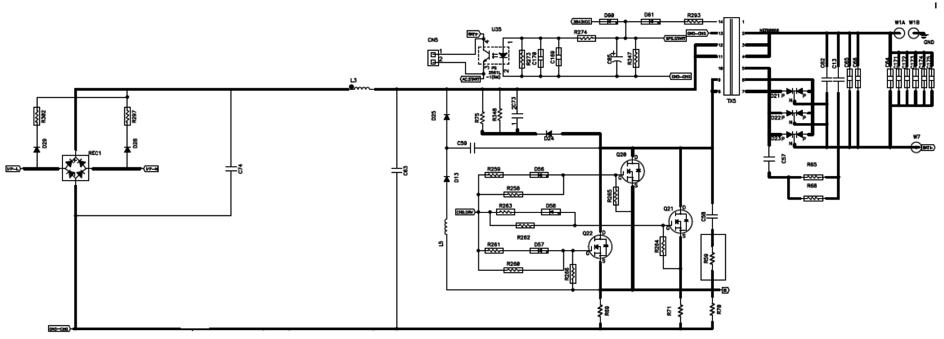

Ki cseréltem a rossz alkatrészeket, most amikor megkapja a hálózati feszt indulna, de mintha valami tiltaná, mert folyamat leáll, felvillan a kijelző majd elalszik. Zárlatot nem találok sehol...
(#) szvictor válasza kadarist hozzászólására (») Nov 2, 2022 /
Találtam egy rajzot is hozzá.
(#) szvictor hozzászólása Nov 3, 2022 / 1
A PWM kontroller tápkörében egy BAT54S dióda okozta a hibát, csere után megy
