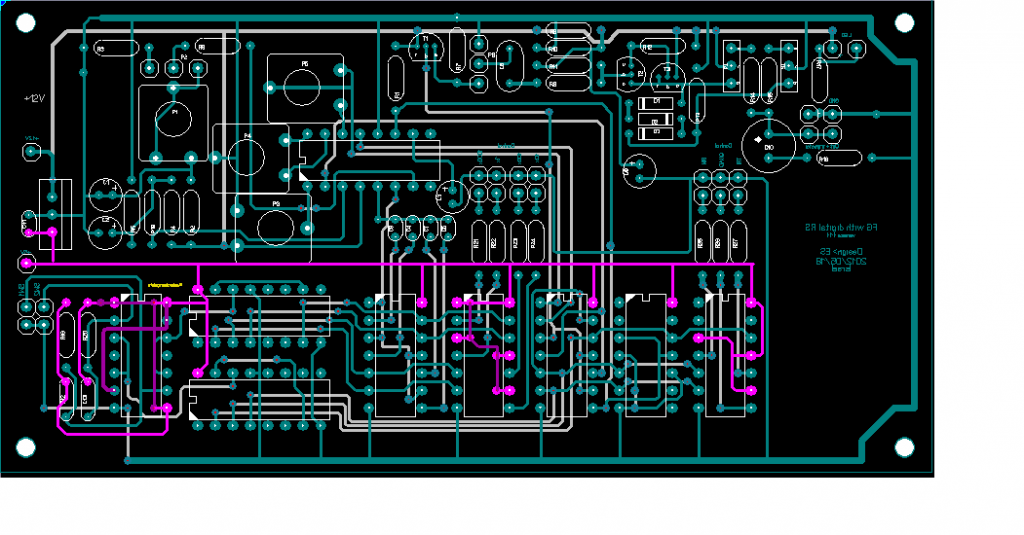

(#) kokozo válasza efraim hozzászólására (») Júl 8, 2012 /
És a kapcsoló nem lehet, hogy bontó kapcsoló ide meg záró kellene?
(#) nemgyuri válasza efraim hozzászólására (») Júl 8, 2012 /
Emlékképeim szerint a 4093 4db NAND kapu, Tehát a kimenete csak akkor lehet "0", ha mindkét bemenete "1"-ben van. Ellenőrizd a bekötéseket, és a kapcsolót ill. a bemeneteket. Csodák ritkán vannak.
(#) didyman válasza efraim hozzászólására (») Júl 8, 2012 /
A NAND-ok bemenetein mértél már feszültséget? A leírt dolog akkor lenne logikus, ha a felhúzóellenállások és a gombok fel lennének cserélve, vagyis a testre húznád, és a +5V-ra zárnád.
(#) efraim válasza nemgyuri hozzászólására (») Júl 8, 2012 /

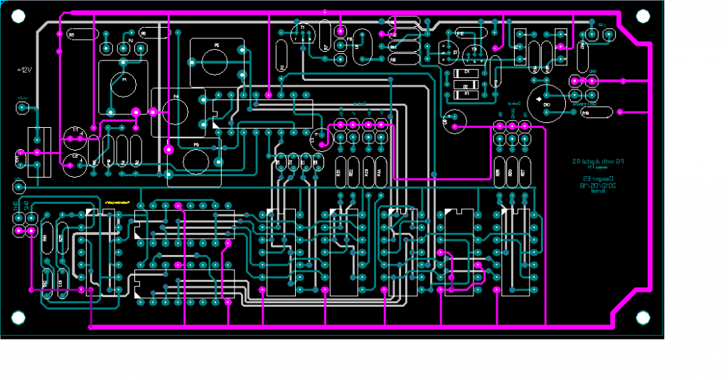

Jók az emlékeid. Ha a rajzot megnézed, akkor láthatod, hogy a kapuk bemenetei közül az egyik fix +5V-on van, két másik kapu az RC elemeken keresztül töltődik fel 5V-ra. Tehár elvileg 0 kellene, hogy legyen az IC 3-as és a 10-es lába, amelyek a 4017-es IC-k bemeneteit indítják. De feldobok még két képet, ellenőrizve, nincs sehol zárlat, nincs sehol szakadás. Az egyik képen az 5V-os pozitiv ág van kijelölve, a másikon a GND. Ezt nem is lehet másként kötni! És kokozonak is válaszolva, a kapcsolók is ellenőrizve, nyomásra zárnak!
(#) efraim válasza didyman hozzászólására (») Júl 8, 2012 /
Igen, 5V.
(#) proba válasza efraim hozzászólására (») Júl 8, 2012 /
Egyszerűbb volna a bemeneteken mérni ,rögtön kiderülne a turpisság.(ha mégsem ,akkor valamit alapvetően rosszul gondolsz.Szoktam örülni a tükörkép nyáknak is , esetleg némi átkötés kimaradt.) Ami még becsapós az ic lábain közvetlenül (lehetőleg felül) mérj tápot (7-14) NEM a vezetősín egyéb pontjához képest.
(#) nemgyuri válasza efraim hozzászólására (») Júl 9, 2012 /
Ha jól gondolom, hogy a bal alsó IC a 4093-as akkor a kimenetek nincsenek bekötve. Ellenőrizd az adatlap alapján! "proba" válaszával egyetértek!
(#) efraim válasza nemgyuri hozzászólására (») Júl 9, 2012 /
Két kimenet nincs bekötve, a 4-es és a 11-es láb, de az teljesen rendben van így. Egyébként megoldódott. Nem tudom, hogy miért, de most működik, ahogy kell, pedig semmit nem csináltam
Akkor HURRÁ !
