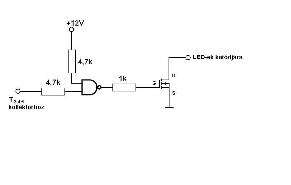

Pont azért akarom hellyettesíteni, mert Schmitt-trigger, és ha jól értelmeztem (kicsit kezdő vagyok ezen a téren) akkor hasnoló PWM jel lesz a kimeneten mint a bemeneten (és most feltesszük hogy a bemenet PWM jelet kap). De a 7400-as pedig csak sima NAND, a PWM jelet kicsit átalakítja, hogy a kitöltés egyenlő legyen, illetve nem fog olyan frekin "rángatni" a kimenet mint a bemenet. De lehet nagy h*lyeséget írtam.
@ Saggitarius: 1: ha a lábkiosztásra gondolsz akkor már átnéztem az adatlapját és a szintén saját tervezésű áramkört átterveztem... 2: lásd amit a hsz. legelején írtam. Egyébként hangjelet kapna, csak egy bizonyos szintnél akarok felvillantani LED-eket mindig teljes fényerővel. Ezért gondoltam arra hogy valami kaput rakok be aminek ugye vagy van egy meghatározott feszültség a kimeneten vagy nincs.
Az eleje elég zagyva... Van már valami rajzod erről? Elég nehéz segíteni úgy, hogy minden válasznál hintesz némi infó morzsát nekünk...pl most írtad először, hogy mire kell...
Üdv Inhouse
A csatolt rajzon a NAND kapu alsó bemenetét kapcsolja egy tranyó a testre, amit hanghullám vezérel, ezáltal 1 lesz a kimeneten, ami kapcsolja a FET-et.
Végülis az lenne az én kérdésem hogy mi a különbség ha schmitt-triggeres kapu és a sima NAND között ennél a kapcsolásnál, ha a bemenetet hangjel vezérli. Elnézést ha nagyon zagyvaságot írtam.
Nem értetlenkedek tovább, jó lesz a 4093-as IC, végülis nincs szinte semmi különbség itt.
