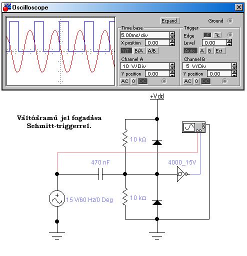

A 4093-as IC-nél vajon lehetséges, hogy a bemeneteire váltakozó feszt kapcsolok, a táplálására meg egyent?
(#) Norberto válasza (Felhasználó 2166) hozzászólására (») Júl 15, 2006 /
Szerintem nem lehetséges. Az ugyanis köztudott, hogy a váltakozófeszültség "kihasználja" mindkét periódust.
Tehát a fesz átmegy a negatív félperiódusba, illetve "használatba van" a pozitív félperiódus is...
Az IC adatlapjában meg az szerepel, hogy 0-tól 15V-ig adható feszültség a bemenetekre. Negatív oldalt nem említ...
(#) (Felhasználó 2166) válasza Norberto hozzászólására (») Júl 15, 2006 /
Ezekszerint egyenirányítani kell. Tegyek az egyenirányításba kondenzátort is?
Amúgy lehetséges, hogy a bemenetének és a betáplálásának egymáshoz semmi köze nincs? (bemenet: egyenirányusított váltó fesz., betáp.: zsebtelep)
(#) _JANI_ válasza (Felhasználó 2166) hozzászólására (») Júl 15, 2006 /
Szerintem közvelenül nem oldható meg...
BÁR a CD4093 SCMITT-TRIGGER bemenetű
NAND, és ezért váltakozó-zajjal terhelt jelből is tud
digitális jelet formálni.
Csak arra figyenli kell, hogy a bemenő jel semmilyen formában ne lépje át a tápfeszültség értékét, és nem kaphat negatív feszültséget bemet, mert az ic tönkre mehet!
Egy lehetséges megoldás:
(#) Sebi válasza (Felhasználó 2166) hozzászólására (») Júl 16, 2006 /
Olyan nincs, hogy "semmi köze egymáshoz", mert a GND-nek (vagy a táp+ -nak) közösítve kell lenni.
Ha már egyenirányítást említesz, nyilván nem a jelalak megőrzése a cél, ez mondjuk a schmitt-trigger alkalmazásából is következik. JANI rajzán látható megoldás kondival leválasztva, de megoldható úgy is hogy megvan a lehúzó ellenállás (ide 100k is jó mert CMOS), a két dióda, és egy megfelelően méretezett soros ellenálláson jön a váltó a bemenetre. Én 100k 3W-os ellenállással a 230V-ot fogadom ilymódon egy alkalmazásban.

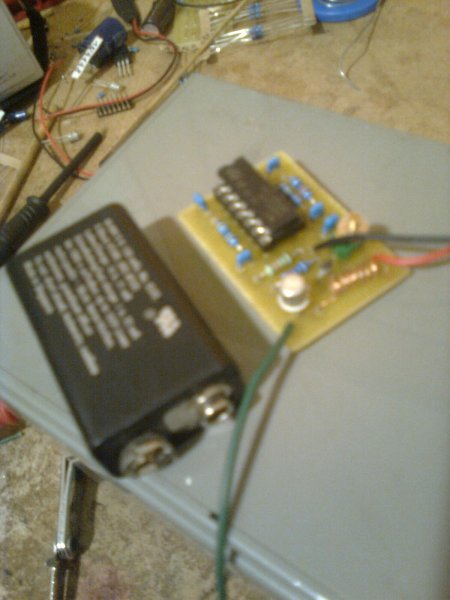

(#) Pulyka válasza Pulyka hozzászólására (») Nov 13, 2010 /
Vééégre, de készen vagyok
Bevallom őszintén, hogy amikor csináltam egy infra audió adó-vevőt, azzal nem voltam megelégedve, csak egymás közelében játszották át a hang anyagot vezeték nélkül.(mint később kiderült, csak fókuszálni kelett az infra sugarat, és jó is lett)
Ennél a kis FM jeladó kapcsolásnál is erre gondoltam, hogy csak az antenna közelében fog "normálisan" működni.
DE
NEM!
Most csak a szobámban próbáltam, és egész jónak bizonyult.
Tehát van remény!
Még nem próbáltam hoszabb távon, de amit elmondhatok így elsőre, az pl az, hogy szerintem mobiltelefonos rádióval nem fog sikerülni befogni, én egy normális (teleszkóp antennás) rádióval probálkozok, és ha esetleg keresni indulnánk a kapcsolást, akkor előre behangolt rádióval induljunk útnak.(de ez is tesco-s, dinamós zsebrádió)
A hang (ami nem síp szerű, hirtelen nem tudom mihez hasonlítani) jól hallható, és csak finom hangolás kérdése,(lassú hangolás(forgatás) a trimmer kondenzátoros rádióval), hogy megtaláljuk a szaggatott hangot.
Jöjjenek a pár kép, aminek minőségéért elnézést kérnék.
Kép139: Alkatrészek a beültetés kezdetekor, és a nyák.
Kép140: A kapcsolás szinte ugyanakkora, mint egy 9V elem.
Kép141: A kapcsolás, kissé homályosan.
Beolvasás 0002: A jobb oldali nyák a "miénk."
A betűk nem annyira látszanak, de a forr.szemek, és a vezetősávok tökéletesek.
A másik nyáknak is holnap látok neki, az egy LM350-el felépített "szabályozható táp".
Üdv.Tomi
UI: Holnap még finomítok a dolgon, mert LEHET, és írok.
Ezek az első benyomások
