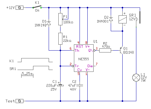

(#) fape hozzászólása Nov 1, 2012 /
Helló proli007.
Megint visszatértem a problémámmal a késleltetett meghúzással. Tudom hogy az a ideális ha mindent a rajz szerint csinál az ember mert akkor biztosabb hogy úgy fog működni ahogy mellé van írva, és lehet hogy pont azért nem úgy működik nekem. Ezért most leírom hogy mivel volt gondom és hogy ez szerinted befolyásolhatja a rossz működését. Tehát az IC 5-ös lábánál a 47nf kondenzátort nem tudtam bontani sehonnan ezért csak 10nf került a helyére. De úgy gondolom hogy ez csak az időt csökkentheti mert kisebb (de lehet hogy rosszul gondolom) illetve a D1 dióda mien szerepet játszik mert szintén nem tudtam pont olyat tenni (sajnos nem tudom hogy milyen de 12V elbírja fekete henger kék "k" van rajta és a kék vonal körbe tehát a katód jelzése). A probléma a működéssel pedig az hogy tesztelés képen az IC kimenetre 12V led-et tettem hogy lássam mi történik és amikor rákapcsolom a 12V tápot akkor a led világit és a P1 állításától függ hogy meddig. De ennek ugye fordítva kellene működni vagyis a P1 állításával azt kellene szabályozni hogy hány másodpercig nem világit és aztán pedig világít addig amíg a tápfeszültség meg nem szűnik. Akkor nekem miért működik fordítva? A diódára nincs ötletem de ha a 10nf kondenzátorból tennék többet valahogy (sorosan vagy párhuzamosan) akkor az nem lenne jó? Vagy az nem kellene hogy ezt a problémát produkálja? Remélem tudsz segíteni előre is ezer hála.
U.I: A tranzisztort azért hagytam ki mert a relé amit majd ez kapcsolgatna 100mA az NE555 pedig elbírja 200mA -ig.
(#) proli007 válasza fape hozzászólására (») Nov 1, 2012 /
- A C2 47nF-al ne foglalkozz, mert az csak zavarszűrés, és ott 10nF..1µF-ig szinte minden jó.
- Neked vélhetően azért működik fordítva, mert nem jó helyre tetted a Led-et, vagy is a terhelést. Azt a 3-as láb, és a 8-as láb (plusz táp a lényeg) közé kell tenni. Akkor majd a késleltetés után fog jelezni. (Jelenleg is ott van a relé, csak van benne egy tranyó is)
- A dióda szinte bármi lehet ha jó. Mert annak feladata, hogy amikor kikapcsold a tápot, süsse ki a C1 kondit. Mert ha "gyorsan" ki-be kapcsolod az áramkört, akkor az nem sül ki. Így a következő bekapcsolás késleltetési ideje rövidebb lenne.
üdv! proli007
(#) fape válasza proli007 hozzászólására (») Nov 1, 2012 /
Tehát akkor az azt jelenti hogy a relé tekercsének mindkét lábán (+) van az időzítő indulásánál , és amikor letelik a beállított idő akkor az IC-ből megszűnik a (+) és akkor húz be a relé. Mert ha így van akkor tényleg elrontottam mert azt hittem hogy ott lesz (+) amikor letelik az idő. Illetve a védő diódát a relénél katóddal a 8-as láb felé kell tennem ugye?
De buta vagyok, persze hogy oda kell mert a rajzon is úgy van.
Nagyon szépen köszönöm a felvilágosító válaszodat.

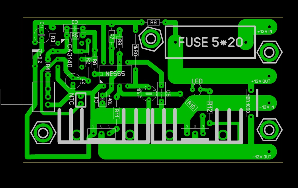

(#) INOX 4 EVER válasza proli007 hozzászólására (») Nov 1, 2012 /
Ez a PWM egy hőfokfüggő vezérlés,ami automata,tehát nem potival van szabályozva,hanem egy NTC-vel műveleti erősítőn keresztül.Ezt a kapcsolást még te mutattad nekem.Eredetileg Peltier elemhez készült.(Mellékelve az elvi kapcsolás,a nyák terv,és néhány fotó a kész darabról)Sörkollektor vezérlésre használjuk őket.
Ami furcsa,hogy ebből már vagy 40 db készült és mindegyik hibátlanul üzemel,csak ez az egy nem.
Már lassan kezdem azt gyanítani,hogy a tápfeszültséggel nem stimmel valami,mert a képek alapján semmi baja,és azt a gazdija csinálta.
2 napig hibátlanul ment,harmadik nap nem használta,4-ik nap ment,és 5-ik napra megkergült.A hőérzékelőre nem reagál,és a potira sem,egyszerűen megy a villanymotor 20-30%-on és kész.
A FET-ek nem éghettek át,mert 2-en vannak,és IRFZ44-esek,mindez 15A-os biztivel.Hamarabb kellene elájulnia a biztinek mint 2db ekkora FET-nek.Esetleg még a fordított polaritással történő bekötés csinálhatna ilyet,de akkor meg a Shottky veri le a biztit vagy a Zener.
Szóval ezért vagyok tanácstalan.

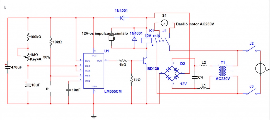

Kipróbáltam a monostabil multivibrátort a segédprogramban lévő rajz szerint. Viszont ez pont az ellentétjét csinálja, mint ami nekem kell. Mondjuk az értékek szerint a késleltetés be van állítva 1000ms-re. A bementére feszültséget teszek, majd miután a bemenet LO, a kimeneten ugyanúgy megmarad a feszültség 1000ms-ig. Viszont nekem olyan kell, hogy ha pl a menenetre 1000ms-ig feszültséget kapcsolok, akkor a kimeneten csak 1ms-ig legyen fesz.
(#) proli007 válasza INOX 4 EVER hozzászólására (») Nov 1, 2012 / 1
Egyszerű ez mint a faék.
- A bemeneten egy hídkapcsolás van, az mérhető. A 2-es és 3-als lábat méred a GND-hez képest. Egyforma feszültségnek kel lenni.
- Ha az U2 6-os kimenetét méred, akkor a poti tekergetésére, annak közel a nulla éás a táp között kell változnia. Ha ez megvan, jó az analóg rész.
- Ha a PWM megy, és nincs kapcsolat az analóg rést és a PWM között, akkor 50% körüli a kitöltés. Ezt ellenőrizheted, ha kiveszed az R6 ellenállást.
- Persze a tápokat illik ellenőrizni az IC-k lábain.

(#) INOX 4 EVER válasza proli007 hozzászólására (») Nov 2, 2012 /
Ez tényleg olyan egyszerű,mint a faék,egyedül az bonyolítja a dolgot,hogy az áramkör Székesfehérváron van,én pedig Miskolcon,ezt nem tudom elmagyarázni egy olyan embernek aki nem tudja mi az a hídkapcsolás,és se egy multimétere,sem egy próbalámpája nincs.
Az lesz a legjobb ha idepostáztatom,és magam nézem át a dolgokat,mert 100 e-mail se lenne elég,hogy elmagyarázzam szegénykémnek mit is kell rajta kimérni.
Nagyon köszönöm a segítségedet,ehhez bizony itt kell lennie az áramkörnek előttem az asztalon...
Még egyszer 1000 köszönet

(#) proli007 válasza INOX 4 EVER hozzászólására (») Nov 5, 2012 /
"Kár,hogy gyorsan kell hajtani a FET-eket"
Rosszul értelmezed. Nem a frekvenciának kell gyorsnak lenni, hanem a Fet ki-be kapcsolásának. Mert a lassú freki, pont jobb. Ugyan is a fet disszipációja két dologból ál össze. Bekapcsolt állapotban a csatorna ellenálláson eső feszültségből, és a kapcsolások alatti átmeneti tranziensből. Mert bekapcsolás pillanatában a Fet analóg módon működik, vagy is "szabályozza" az ellenállását, és ekkor a teljesítmény fele (max) ráesik. Nos ez nem, mindegy mennyi ideig tart, és hányszor fordul elő.
Tehát a lassabb frekivel, gyorsabb felfutással kisebb a veszteség ekkor. Bekapcsolt állapotban pedig, az RDSon ellenállástól.
- "Simító kondi" a Fet halálát okozná. A GS kapcitás sem jó ötlet, a gyors átkapcsolást, pont a Fet GS kapacitása csökkenti, pont ezért kell nagyáramú meghajtó, annak ellenére, hogy a Fet vezérléséhez "nem kell csak feszültség".
- Vagy alacsony freki, vagy magas, és a kimeneten LC integráló tag. De ekkor ez már nem PWM meghajtás, hanem kapcsolóüzemű táp, mint a PC. Ilyenkor viszont elveszik a "PWM-es nyomaték", alacsony fordulatoknál. Vagy is a fordulatról kellene visszacsatolás és azzal feszültség szabályozás.
- Apropó! Miből van előállítva a motorhoz szükséges tápáram. Mert ha az pld. egy kapcsolóüzemű táp (pld. PC-táp), akkor nem érdemes külön PWM-eket gyártani, annak szabályozásával is megoldható a motor vezérlése. Ja, és akkor "kuss van".

(#) INOX 4 EVER válasza proli007 hozzászólására (») Nov 8, 2012 /
Valóban nincs szkópom,ezért kicseréltem a C4-es kondenzátort 470nF-ra,így a freki lement 30 Hz-re,namost 30Hz-en szabad szemmel is látható,hogy valami pulzál,például a visszajelző leden az áramkörben,de nem ez történik,hanem folyamatosan világít,és amikor annyira felmelegszik az NTC,hogy az OPA-s meghajtás életbe lép akkor már láthatóvá válik.Amikor az áramkörnek elvileg teljesen inaktívnak kéne lennie akkor a Gate lábon 5,3mV mérhető.
A FET-ek lehet,hogy füstölnének,ha egy 120W-os villanymotor lenne az áramkörre kötve,de mivel egy 12V 0,11A-os processzor hűtő ventivel tesztelem ,elég nagy szégyen lenne annak a 2db FET-nek ha ettől füstölne.Szóval mértem,és mértem,az analóg részének a működését kifogástalannak találom,mert a hőfok függvényében hol a GND-hez,hol a + felé húzza a feszültséget,és így szabályozza a PWM-et amit értek is,és a PWM része is működik 50%-on,ha leválasztom az R6-ot.Az "agyalás" elméletben azért történik,mert nem bírom felfogni,hogy mi okozza ezt?Semmi nem melegszik az áramkörön.Ha legalább elfüstölne valami akkor lehet hogy rámutatna a bajra,de semmi...
Azért gyanakszom az alkatrészek túlzsúfoltságára,mert ennek a kapcsolásnak egy korábbi verziójában az alkatrészek sokkal távolabb voltak egymástól,és az nem csinált ilyet.Azért készítettem új NYÁK tervet,mert bevallom kicsit spórolni akartam a NYÁK-kal.
Ez a verzió problémás csak.Itt van előttem a régi verzió is,és minden alkatrész ugyan az,és a kapcsoláson sem történt módosítás,csak tömörítve lett egy picit.
Másra már nem tudok gondolni.

- "Sok" jó tanácsot nem igazán tudok már adni, de a nyákterv alapján, a C1 és C5 nem a legkedvezőbb helyen van, főleg ha magasabb frekiről beszélünk. A szűrésnek ami egyben puffereli is a Gate nagy töltőáramát, az IC-hez legközelebb kellene esni. A C5-nél pedig az a gond, hogy ez hidegíti a belső "referencia" osztót. Ha a C5 "hoz valamit", akkor az pont ennek ellene hat. Márpedig itt, ha "tetemes áram van" akkor két Fet Souce közötti feszültségesését, vissza tudja csatolni rossz esetben az 5-ös lábra. Ami a ferkit is egyben meghatározza. Ez nem biztos, de esély az amúgy szép nyák alapján van.
- Megnézted már, hogy egy 15A-es bizti kioldás árama mekkora? Abba a Fet tuti belebetegszik. Egy bizti félvezetőt nem véd meg (vannak spéci gyorsak, de azokkal sem próbálnám ki). Legfeljebb egy tirisztorral lehet üzembiztosan "kicsapni" egy biztit. (próbáltam) Egyébként 15A mellett, egy ilyen biztitartóért sem tenném a kezem a tűzbe.

Most úgy érzem kitolok az elektronikával,mert új NYÁK-tervet faragtam,és mivel PC tápra lesz leginkább kihegyezve,így ahhoz illesztem.A PC táp lila vezetékén kikapcsolt állapotban is 5V van,és a táp bekapcsolásához a zöld vezetéket kell GND-ra húzni,ezért kibővítettem egy komparátoros termosztáttal.Az LM311-es belső tranyója a zöld vezetéket testeli ,ha elég meleg van,és a lila vezeték 5V-járól táplálkozik az IC.Így két egyforma érzékelő kell majd hozzá,de így amikor hideg van kikapcsolja maga után az áramkör a tápot. Ezzel kiküszöböltem a problémát,hogy elindulhat a venti amikor nem kéne.Természetesen az egész áramkör kicsit szellősebb úgy mint régen,így áttekinthetőbb a NYÁK,kisebb az esélye a sávok közötti átvezetésnek,és Proli007 ahogy javasoltad a C1-es kondi jó közel van az IC-hez,és minden részegység külön-külön kapja meg a GND-ot és a +12V-ot.
Remélem ezáltal megszűnik minden olyan probléma amit zavar,vagy tápfeszültség ingadozás okozott.
