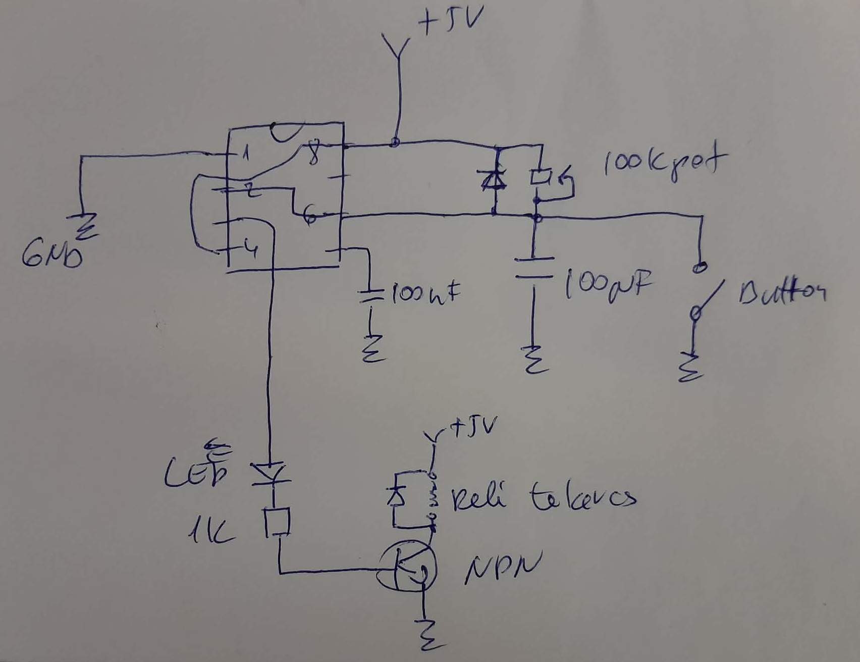

Ha az időzítő RC-re, akkor indítás előtt alacsony szinten van, indítás után magas-szinten, míg el nem éri a 2/3-adot. Utána alacsony szintre vált. De a monostabil mód, ilyen.

(#) diginewl válasza proli007 hozzászólására (») 16:12 /
Köszönöm! Az alábbi kapcsolásban is ez van, hogy amikor az IC áramot kap, akkor azonnal magas a kimenet (meghúz a relé), és amikor eléri a 2/3-ad töltést az idő, akkor lekapcsol.
Na ezt kellene nekem megfordítani, mert nekem meg pont egy késleltetés kéne. Egy pnp tranyó, és a LED megfordítása kell. Vagy tranyó nélkül is megy, kihagyva a LED-et, és 5V-ra tenni a relé másik lábát...
jól gondolom?

(#) proli007 válasza diginewl hozzászólására (») 16:18 / 1
Ha a relét a táp és a kimenet közé kötöd, akkor táp rákapcsolásakor a relé el lesz ejtve és a késleltetés lejárta után fog meghúzni és húzva maradni.
A nyomógombbal tegyél sorba egy 100 ohm körüli ellenállást, mert a kondiban tárolt energia meg fogja enni a kontaktust idővel.
(#) diginewl válasza proli007 hozzászólására (») 17:29 /
Igen, köszönöm!!! Pont így szeretném!!!!
A nyomógombra nem teszek kondit, mert szökőévente lesz csak használva, és még akkor sem biztos.
(#) proli007 válasza diginewl hozzászólására (») 17:31 / 1
Zárj rövidre egy 100µF-os kondit és nézd meg mekkorát szikrázik..
