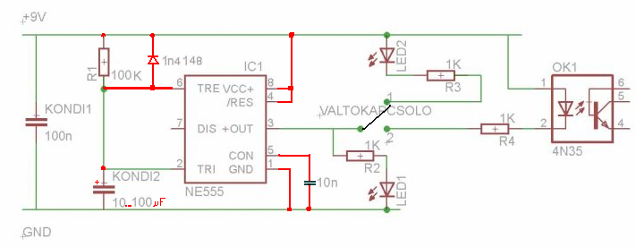

Sziasztok! nemrég építettem egy ilyen áramkört (egy két oldallal vissza). Az lenne a kérdésem hogy a hideg és a pára árt ennek az kapcoslásnak? Mert reggeli hidegben nem időzít. Folyamatosan van kimenet. Lehet az is hogy a mostani nagy esőzések miatt (95% páratartalom) csinálja ezt? Kisüt a nap akkor müködik.

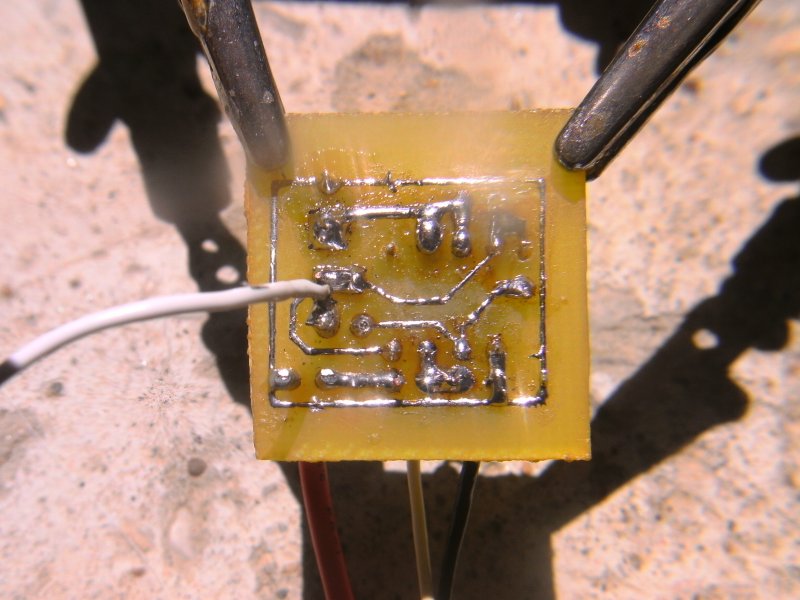

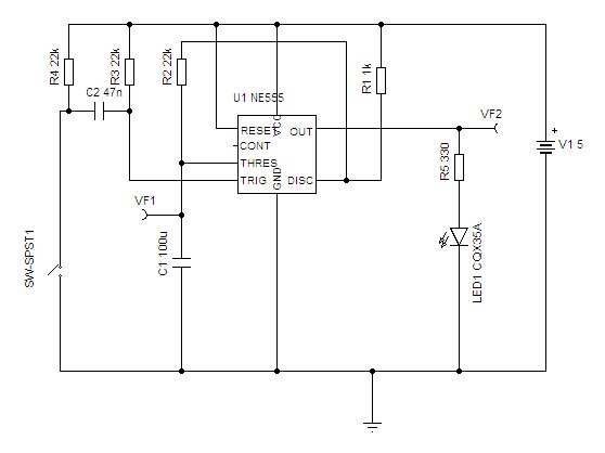

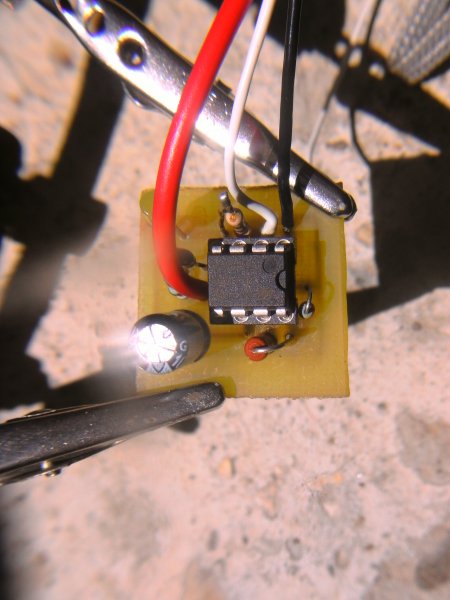

(#) frissadam válasza (Felhasználó 13571) hozzászólására (») Jún 5, 2010 /
Hi! Végre volt időm leellenőriztem a kapcsolást. Az ic fordítva volt berakva. Viszont most Semmit nem csinál a kapcsolás. 3 ic-vel próbáltam már. Az a baj hogy a 100 mikrós kondi nem tölt fel. Az R1 ellenállás másik oldalán nem jön ki feszültség. Nem tölt így fel a kondi és nem csinál semmit a kapcsolás. Próbáltam azt hogy az R2-őt átkötöm direktbe de ugyan ez a helyzet. A kondin nincs feszültség.
(#) frissadam válasza frissadam hozzászólására (») Jún 5, 2010 /
Méregettem. Ha discarge lábat kiforrasztom akkor eljut a kondiig a fesz, ha ne be van forrasztva akkor egyből 0 a fesz attól a csomóponttól.

(#) mex válasza frissadam hozzászólására (») Jún 5, 2010 /
„Pár panelt legyártottam már eddig és nem szoktam ilyet elhibázni mint a fordított beültetés.”
Szoktál, nemszoktál, végülis csak sikerült forditva betenned....
Próbáld meg a trigger bemenetet (2 láb) 1k ellenállással a testre zárni egy pillanatra. Az időzitésnek el kell indulnia. Ha nem teszi, akkor az ic (és a másik kettő is) kuka.
(#) frissadam válasza mex hozzászólására (») Jún 5, 2010 /
Igen előfordul hogy kapkod az ember és nincs idő ellenőrzésre... A triggerest megoldást kipróbálom. Már 4 IC-nél tartok és mind ugyan azt csinálja. Nem lehet hogy megint nem vettem valamit észre?
(#) _JANI_ válasza frissadam hozzászólására (») Jún 5, 2010 /
Az MMV ezen elrendezés szerint a C időzítő kondenzátort 0 V-on tartja a kisütő (7-es) lábon keresztül. Amikor a trigger jel a 2-es lábon megjelenik ( egy negatív él ), akkor "ereszti el" a kondenzátort. ( Azaz a a trigger után kezdődik el a C időzítő kondenzátor töltése, a mi T-x ideig tart.) Amint a kondenzátor elérte a megfelelő feszültséget, az időzítő a kondenzátort ismét "söntöli" és ezzel alap állapotba hozza az időzítést. ( Ha nem az 555-ös időzítő süti ki a C időzítő kondenzátort, hanem egy külső vezérlésű tranzisztor, akkor egy újraindítható MMV.t kapunk. De ez csak példa a kisütő láb használatára. ) A túl kicsi trigger indító jel is okozhat hatástalan indítást. De ezt a 2. láb GND-re húzásával könnyen lehet ellenőrizni.
(#) frissadam válasza _JANI_ hozzászólására (») Jún 5, 2010 /
Tehát a 2. lábra "gnd körüli" feszültséget kell létrehoznom? Ezt hogy érem el? Növelem a kondit és csökkentem az ellenállásokat? R3 R4 C2?
Ha lekötöm a 2. lábat GND-re, akkor szépen töltődik a kondi addig míg GND-n tartom trigger lábat. Viszont ha feltöltődik a kondi , az ic nem billen át. A led sehogy nem világít. Nem valószínű hogy a led ment tönkre mert mikor fordítva volt bent az ic, folyamatosan világított.
Ha a trigger lábat egy pillanatra testre teszed, ahogy írtam, akkor elindul az időzítés, (olvastam így is történt), és a hármas lábnak magas, tápfeszültségközeli szintre kell kerülnie. Ezt ellenőrizd le műszerrel. Ha így van, akkor a lednek világitania kell, ellenkező esetben, vagy a vele soros ellenállás, vagy a led sérült, vagy ne adj isten, valami ok folytán a led lábait is megcserélted. Természetesen feltétel, hogy a led katódja (a tok lapolt oldalán található láb testen legyen).
Egyébként ha az időzítés idején túl is testen tartod a trigger lábat, akkor a 3-as láb mindaddig magas szintű, mig a testelést a trigger lábon meg nem szünteted.
Tulajdonképp nem is kell a trigger testre húzásához más mint, hogy az 1-2 lábat csipesszel összezárod egy pillanatra. Bajt nem okozol vele, hogy nem használsz korlátozó ellenállást (csak azért írtam, nehogy véletlenül másik lábat piszkálj egy sima drótdarabbal), mert még az is tönkremehet ami eddig jó volt....
Úgy gondolom már minden segítséget megkaptál ennek az egyszerű áramkörnek sikeres kivitelezéséhez, többet esetleg az 555 működését, sokrétű felhasználását bemutató anno a Rádiótechnikában megjelent sorozatból, vagy a Lambert Miklós által írt: RC időzítésű billenőkörök című könyvéből lehet megtudni.
Ha az alkatrészeid, és a nyák kifogástalanok, akkor a hiba nem az áramkörben keresendő....
