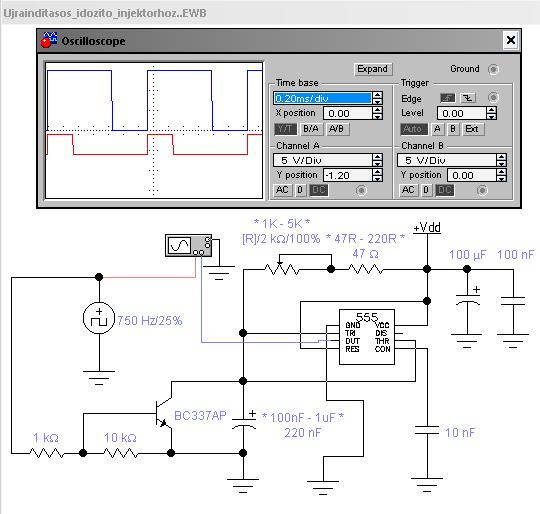

(#) Bell válasza Petibá hozzászólására (») Júl 12, 2010 /
Az alapjel lefutó élére kellene indítani az 555-öt, majd összekapuzni az eredeti és az 555 jelét. Ekkor keletkezik egy néhány mikrosec szünet, de ez nem biztos hogy gondot jelent.
(#) Petibá válasza Bell hozzászólására (») Júl 12, 2010 /
Köszönöm a gyors választ.Egy egyszerü rajzzal meg tudnál dobni?
Most nagyon nem vagyok benne a rajzokban, de a lényeg, hogy egy kapuval megfordítod az 555 indító jelét. Így felfutó él helyett lefutóra fog indulni.
Ezután egy VAGY kapu kell 2 bemenettel, ami lehet akár 2 dióda, föld felé egy ellenállással.
A megvalósítás függ a jelek szintjétől, mert ha pl. ez egy nagyáramú tekercsre megy, másként kell kivitelezni.
(#) _JANI_ válasza Petibá hozzászólására (») Júl 12, 2010 /
Szia! Én újraindítható MMV-t ajánlok. Ez a jel megszünésétől indítja az időzítést, s így az eredeti jelhez hozzá adódik az MMV jele. Legyen az bármilyen hosszú. De egy bizonyos frekvencia felett az idősítő "befullad"! Azaz folyamatos magas szintet fog adni a kimenet. Erre majd figyelni kell a beállításkor. Sok sikert a projekthez.
(#) _JANI_ válasza _JANI_ hozzászólására (») Júl 12, 2010 /
5-9V-os stabilizátorról lenne célszerű az időzítőt megtáplálni! Mert a tápfeszültség változása az időzítő idejét is módosítja... Bár lehet ez nem fog ilyen kis idő tartományban gondot okozni.

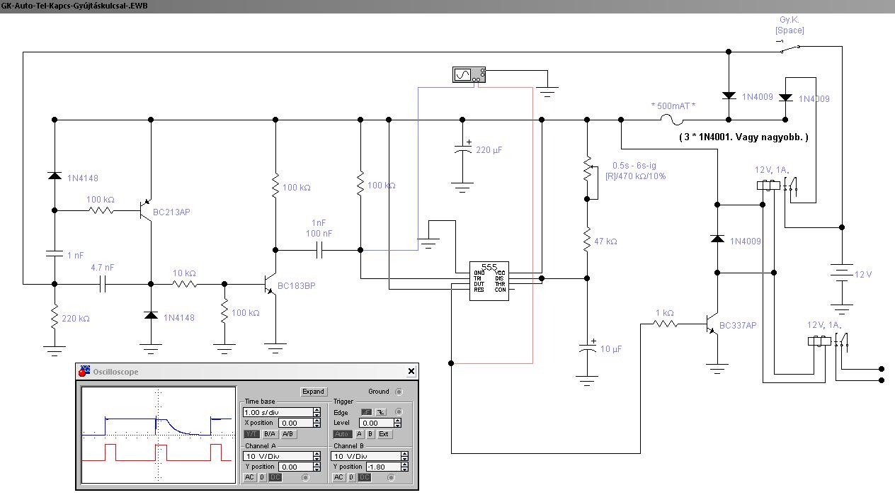

(#) zosza18 hozzászólása Júl 24, 2010 /
Üdv mindenkinek! lenne nekem egy olyan kérdésem, hogy mobilt szeretnék be és ki kapcsolni úgy, hogy amikor elfordítom a kulcsot, bekapcsol a 12V a riasztónak, ezzel párhuzamosan kb, 5mp-ig huzna egy relét, ami a bekapcsológombját zárja a telónak. Ezután, mikor visszafordítom a kulcsot, szintén kellene 5 mp-ig tartani a relét, hogy kikapcsolja a telót. A bekapcsolás még hagyján is, mert az elvileg monostabillal meg oldható "könnyen", viszont a kikapcsolást nem tudom, hogy kellene megoldani. Remélem tudtok segíteni, nagyon fontos lenne.

(#) kobold válasza zosza18 hozzászólására (») Júl 24, 2010 /
Meg lehet csinálni logikai kapukkal, vagy tárolókkal is, meg akár tranzisztorosan is, csatoltam egy ötletet. A bemeneti BC337 felelős az élek "elkapásáért", a felfutóakra (gyújtás ráadása) önállóan végzi az időzítő triggerelését, gyújtás elvételekor pedig a BC327 segítségével.
Egyetlen hátránya, hogy ha az időzítés alatt (tehát amíg a relé meg van húzva) leveszi az ember a gyújtást, vagy levétel után nem várja meg azt az 5 másodpercet, és visszaadja, akkor oda a szinkron

(#) proli007 válasza kobold hozzászólására (») Júl 25, 2010 /
Bocs, hogy beledumálok, de a relémeghajtó tranyó bázisába egy soros ellenállás illene tenni, úgy mint a BC327 bázis-emitter közé is (vagy a diódára). Amúgy a feladat, egy XOR kapuval és egy RC taggal is megoldható.

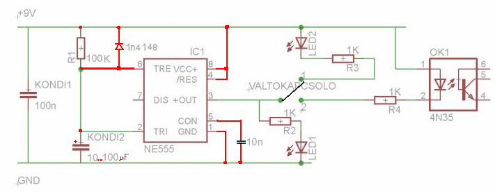

(#) egonka92 hozzászólása Júl 31, 2010 /
Helló mindenkinek!
A probléma, amivel hozzátok fordulok a mellékelt kapcsolásból ered. Olyan időzítőt próbáltam készíteni, amely bekapcsolás után, 1-10 s között vár, majd nyitja az optocsatolót. A mellékelt ábrán lehet látni, hogy két teszt-LED is belekerült az áramkörbe. A váltókapcsoló 1-es állásában beállíthatom az időzítést, a 2-esben pedig kapcsolja az optocsatolót. Monostabil módban próbálkoztam, és az áramkör rakéta-ejtőernyő kinyitásához szükséges.
Most leírom, hogyan viselkedik. Időbeállító funkcióban ( amikor a váltókapcsoló 1-esben áll ) ráadom a feszültséget, s ilyenkor vagy a felső led, vagy az alsó, kezd el világítani (totál véletlenszerű). Ha az alsó, akkor az időzítés szépen lemegy, a meghatározott idő után átkapcsol a másik ledre. Ha a felső kezd el világítani, akkor az világít addig, amig a trigerr-e nem adok negatív jelet, s az időzítés újbólindul. (ezzel kapcsolatban én a trigger-bemenetre gyanakszom). Mi lehet a probléma?
A másik nagyobb gond a 2-es állásban jelentkezik. Ugyanis miután ráadom a feszültséget, az optokapcsoló időzítéstől teljesen függetlenül nyitva van, és adja a 9V-os feszültséget oda, ahova nemszabadna (torténetesen az ejtőernyőkidobó töltet indítóizzójához).
A segítségeteket kérném, mivel tanácstalan vagyok.
Üdv: Egon
(#) proli007 válasza egonka92 hozzászólására (») Júl 31, 2010 /
Kissé hiányos a rajzod.. Próbáld meg így. Persze ha az időzítést állítgatni is szeretnéd, akkor lehet a kondi 47µF és az R1 egy 22kohm és egy 220kohm-os sorosan kötött poti is.
A másik probléma adódhat abból is, hogy az IC nem tuja kiadni a 9V-ot, ha a kimenet magas szintű. Ezért, lehet az opto (ha elég érzékeny ahova kapcsoltad) álandóan nyitva van. Tegyél vele sorba egy pld. Led-et, akkor biztosan nem fog kinyitni..

(#) egonka92 válasza proli007 hozzászólására (») Júl 31, 2010 /
Kösz szépen a hozzászólást! a LED sorbakötése megoldotta az optocsatoló problémáját! a triggerproblémát pedig megoldottam egy nagyobb ellenállás és egy kisebb kapacitású kondenzátor segítségével. Rájöttem ugyanis, hogy azért nem kapcsol néha a trigger, ha gyorsan egymásután újrainditom az áramkört, mivel a kondenzátorban még töltés van. Így, hogy lecsökkentettem a kondenzátor kapacitását, gyorsabban kisül, és az időzítő mindig indul, bármely bekapcsolásnál .
MÉgegyszer köszönöm szépen!

[off]A kapcsolás egy újraindítható MMV, Így elég csak a "KONDI2" C időzítő kondenzátort kell kisütni vagy rövidre zárva inaktív állapotban tartható az időzítő. Így pontosan kézben tudod tartani az indítás pillanatát.
