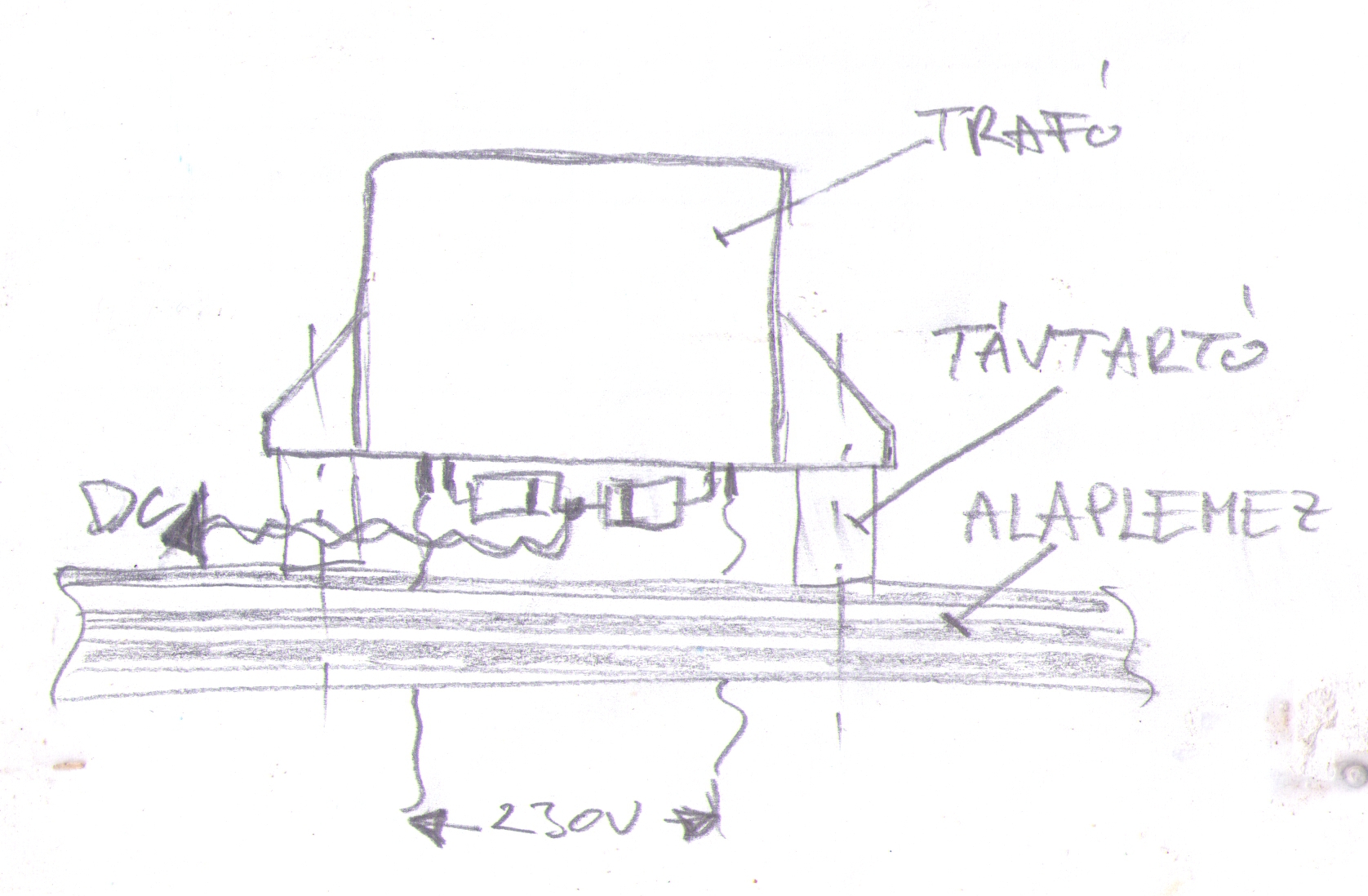

(#) Alkotó válasza mek-elek hozzászólására (») Okt 19, 2024
Általában sem értem mit miért úgy csinálsz ahogy, de most még inkább nem értem. A trafót miért jobb élére állítva felfogatni? Ehhez így kell egy csomó cafrang, maflán néz ki, nem látom benne az előnyös sajátosságokat.
Lefirkantottam (szó szerint egy ácsceruzával a műhelyben) ahogy én jobbnak látnám. Milyen hátrányt látsz ebben a megoldásban, és milyen előnyt remélsz a saját elgondolásodtól?

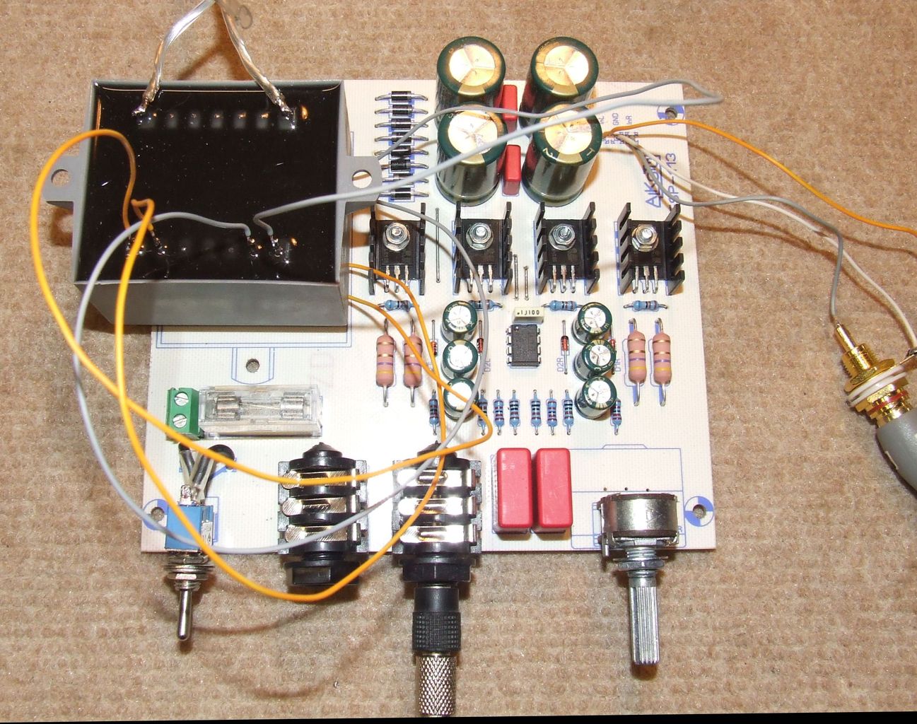

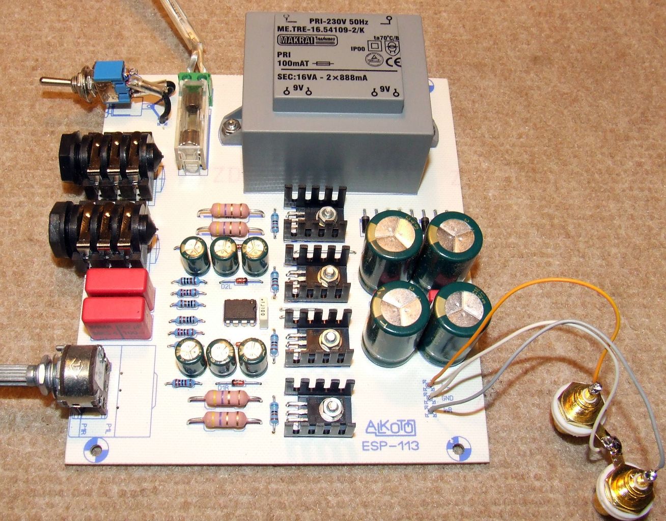

(#) Alkotó válasza reloop hozzászólására (») Ápr 5, 2013
Nem hagyott a felvetésed nyugodni, ezért próbáltam valahogy tesztelni a trafó zavaró hatását. Találtam vizsgálati módszert, és hibát is.
A fejhallgatóban nagyon nehéz a minimális zúgást meghallani, ezért valamilyen módon összehasonlítást kellett keresnem. A kondik kb. 5 másodpercig még táplálják az erősítőt, ezért a trafó ki-be kapcsolgatása vezetett eredményre. Ezzel a módszerrel egy minimális zúgást tudtam felfedezni. Rákötöttem ezután egy nagy hagnszórót, és annak mélysugárzójába belebújva is felfedeztem a zúgást.
Kivettem a trafót, és bedrótoztam, amivel elértem annak mozgathatóságát. Fotók a teszt számával jelölve.
1. Ha kb. 1cm-el kifelé elmozdítom a trafót, már az érzékelésem határára csökken a hatás.
2. Ha a panel mellé teszem, akkor semmiképpen sem tudom megkülönböztetni a ki-be kapcsolt állapotot.
3. Végül kipróbáltam a saját helyén 90°-al elfordítani a trafót, ami szintén nullára csökkentette az érzékelhető zúgást. Ez meg is lepett egy kicsit, de akárhogyan is füleltem a mélysugárzó membránjára hajolva, nem tudtam meghallani mikor van be, és mikor ki-kapcsolva a trafó.
Tehát eredeti formájában a trafó zavaró hatása érzékelhető, de akár elmozdítva, akár elfordítva az érzékelhetőség szintje alá lehet szorítani a búgást.
A hozzászólás módosítva: Ápr 5, 2013

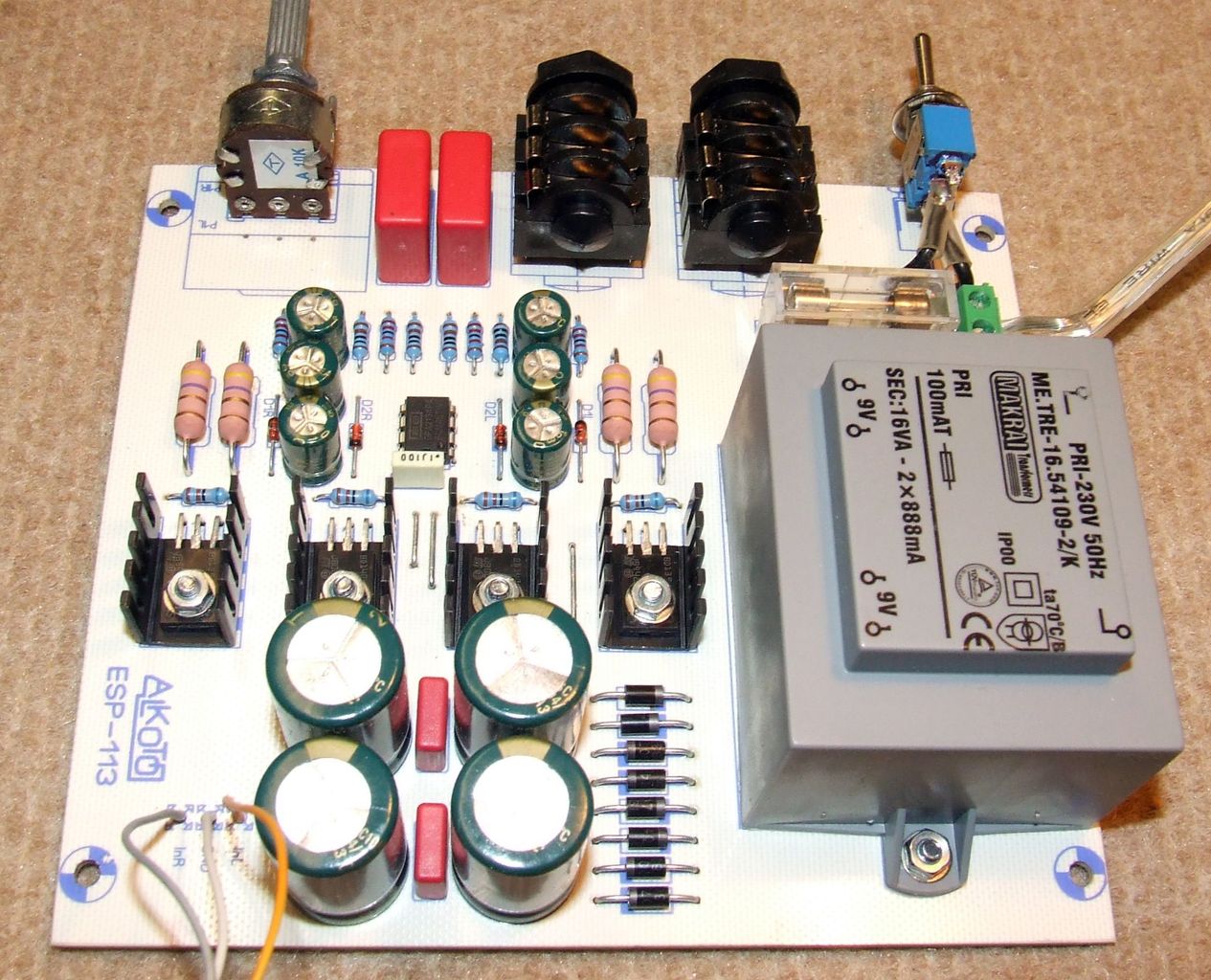

(#) Alkotó hozzászólása Ápr 5, 2013
ESP-113 projetc-hez született egy Alkotós megvalósítás. A panel komplett, minden rajta van.
Nincs összehasonlítási alapom, de még az Én rozoga fejhallgatómmal is jól szól.
