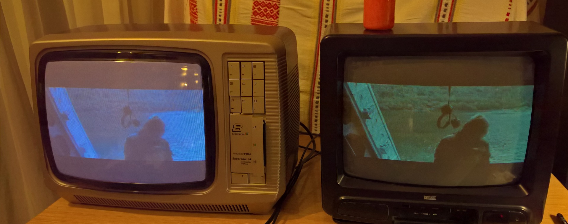

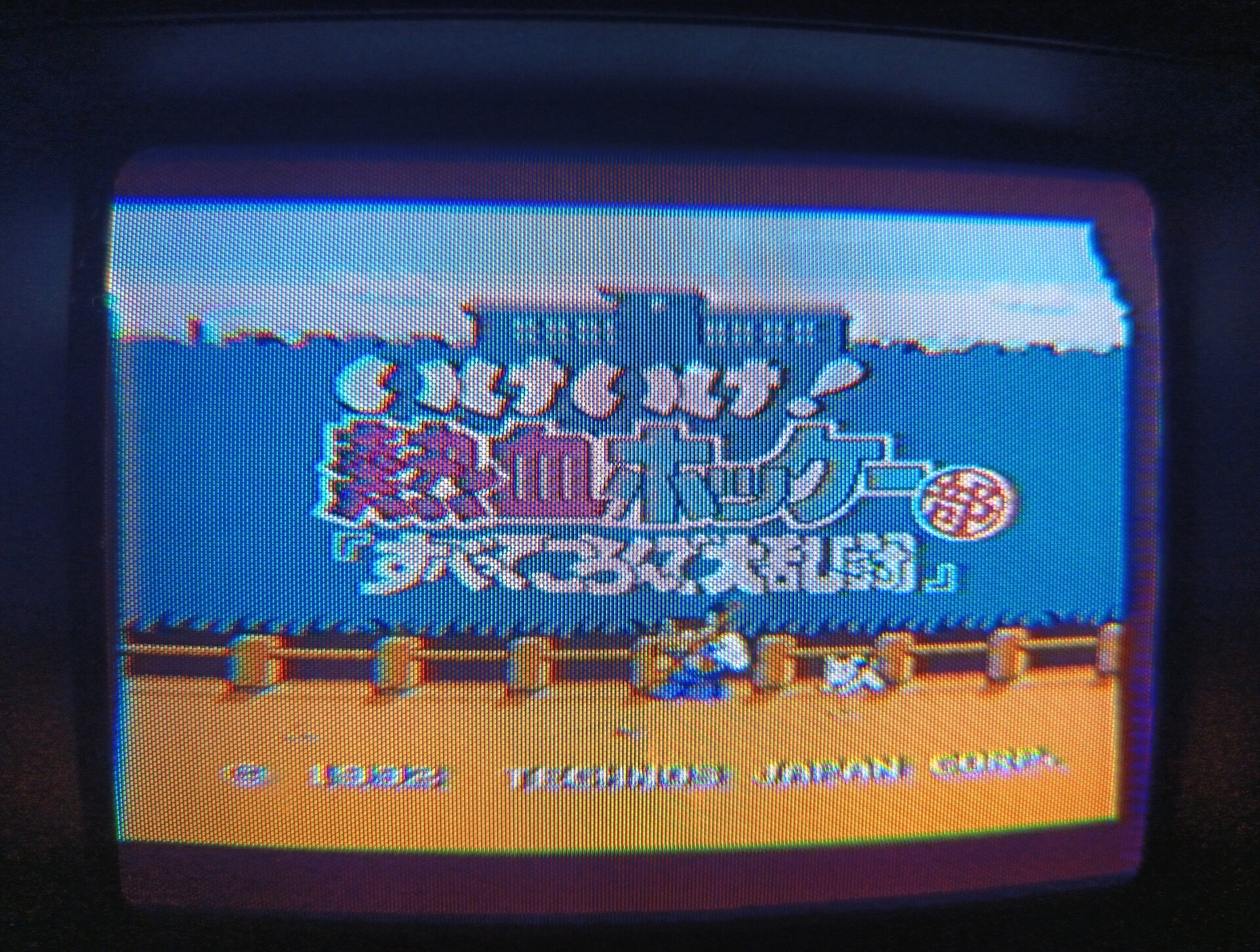

(#) Udvari Zsombor válasza tufatofu hozzászólására (») Okt 28, 2026
A DVD lejátszó setup menüjében elvileg csak az RGB kikapcsolására/bekapcsolására van opció, azt nem tudom megnézni, hogy valóban RGB jel jön-e ki belőle, legalábbis a tévé az OSD-je szerint "RGB" bemenetre kapcsolt, ami lehet, hogy más útvonalon "ér célba", mint a saját menüje.
Azóta már kivettem a tévét a helyéről, így már nem tudom próbálgatni azokkal a forrásokkal ‒ a hullámzó kép rontotta a rajta megjelenített tartalmak élvezhetőségét.
(#) img válasza proba hozzászólására (») Okt 27, 2026
Az ő TV-jén nem hullámzik a kép, mert el sem jut odáig, hogy képet adjon.
(#) Udvari Zsombor válasza proba hozzászólására (») Okt 27, 2026
Egyben válaszolok mindkét hozzászólásodra.
• Beépített, fixre kötött hálózati kábele van, vagyis csak a saját belső tápjával tud üzemelni.
• Mindegy, hogy mi a forrás, hullámzik a kép. Scart RGB egy DVD lejátszóból jön, az analóg kábel jelet pedig egy videomagnó állítja elő. Ugyanezt a két forrást egy másik, Orion tévére rákötve teljesen rezzenésmentes a kép.

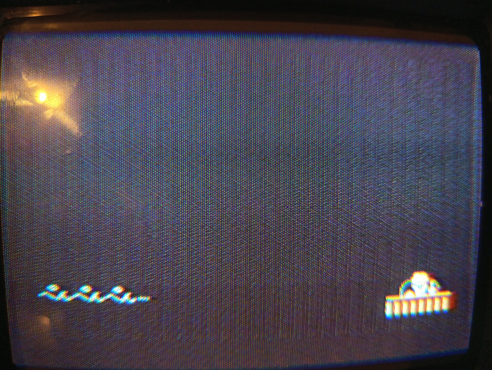

hitachi tv nincs kép
Sziasztok !
Van egy hitachi 32HB4T61 H tv-m amin most ilyen a kép. Amikor elromlott teljesen fekete volt. Bekapcsoláskor a logót sem mutatja. Mi baja lehet, az lcd kijelzőjével van gond, vagy a vezérlőjével ?
