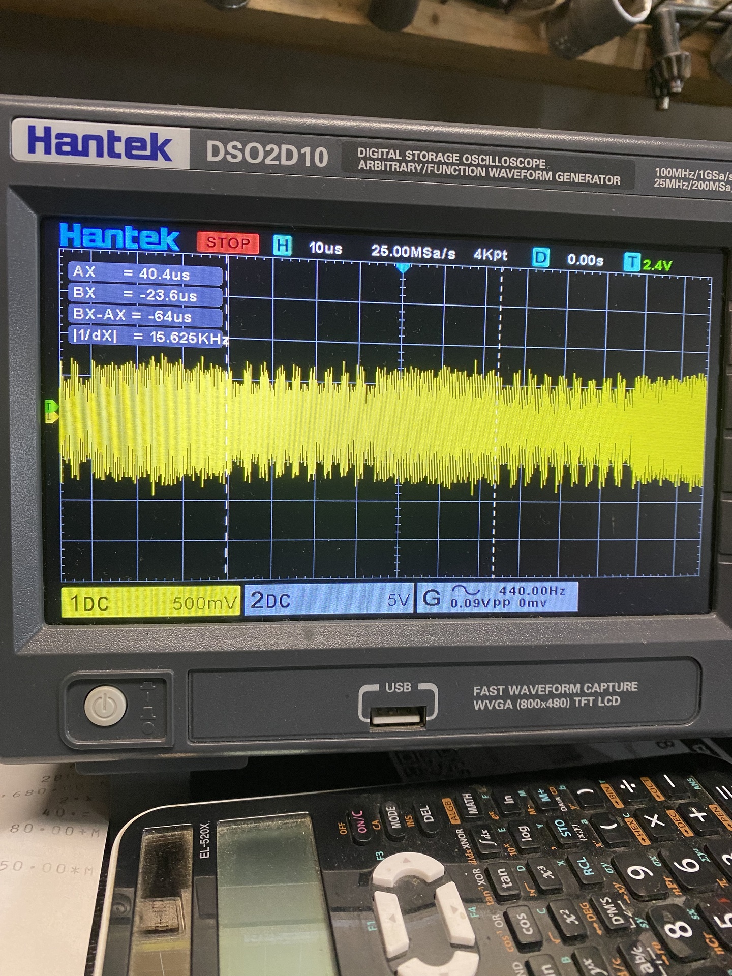

Támadd meg a szkóp földdel a C28 - R21 pontot. A meleg érrel a D1 - L1 pontot, és lássuk már DC állásban mit látunk a képernyőn. A szkópnak a hálózati betáp dugójában a föld szigetelt legyen, magyarul földfüggetlen, csak fázis és 0 legyen a szkópnak. Én egy "T" elosztót használok ilyen célra amiben nincs védőföld. Ha az előző kép megvan, akkor a meleg érrel lépj át a dióda KF tekercs felőli végére, ahol a dióda vonalas része van. Ezt a képet is csatolt már ide.

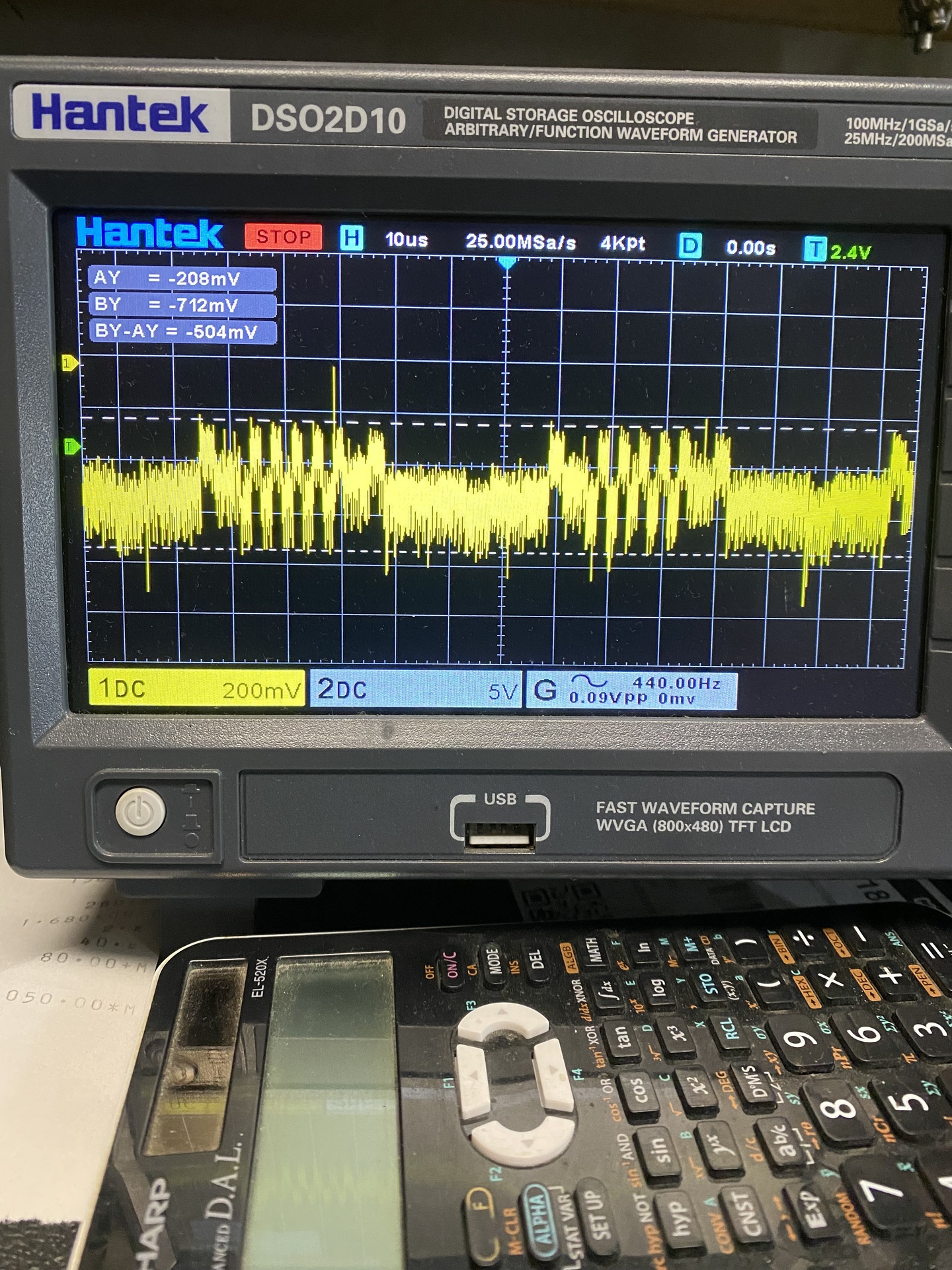

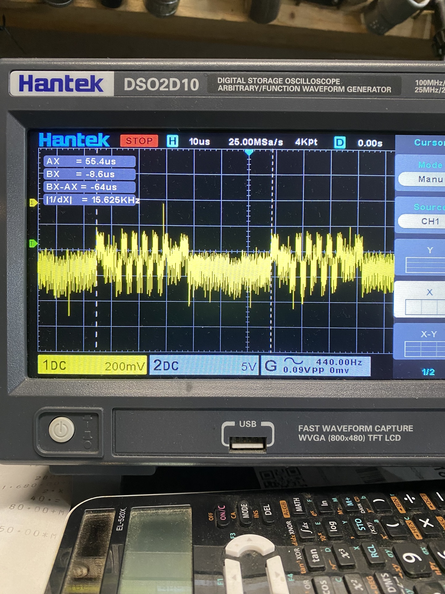

A monoszkóp egész vállalható. A fényerőt lejjebb lehet venni? Ha nem, akkor lehet a segédrács is sok a csőnek(G2).
Nemtudom hogy mekkora részletességben kell kirakjam szkópra, ez itt ha jól okoskodom egy képsor.
Lehet lejjebb venni, de hirtelen átfordul teljesen feketébe. Ez itt a legnagyobb kontraszt amit a fény és kontraszt potikkal ki tudok imádkozni belőle, és ez is elég gyér.

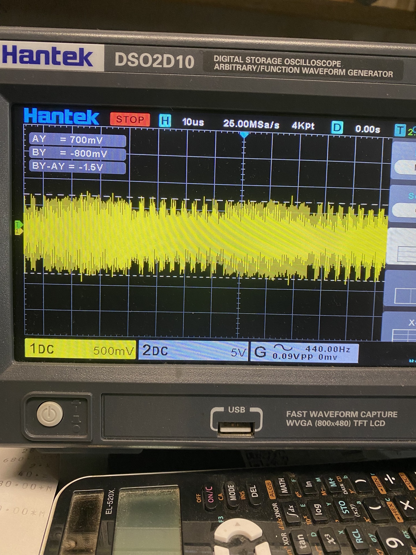

Nekem kevésnek tűnik a demodulátor után a kb 500 mV-nyi jel.
Mit mutat a cső rácsára menő jelalak táblázat nálad? Ha esetleg mégis kevés lenne, akkor már a KF-en levő jel is kevés, és ezért nem lesz elegendő jel a képcső számára. A korábbi feltevésed a diódával kapcsolatban látható, hogy rendesen létrehozza a DC egyenirányítást a KF jelből.
A kádár könyvben nincs oda vonatkozó oszcillogram, se feszültség. De az előtte levő kf fokozat EF csöveire sincs sok adat. Az anód és a G2 feszültségeit írja, amik 161 kéne legyen minkét cső anódján is és G2-n is, azok nekem 184v az Ifokozaton, és 179V a II fokozaton. Ezen bellül jelszintet nem tud ez a könyv. Tehát akkor a 500mV amit a dióda átereszt a 1.5 voltból, plusz a saját fesz esése korrekt, de vagy gyenge a jel amit kap, vagy elájult a video fokozat első csöve?
