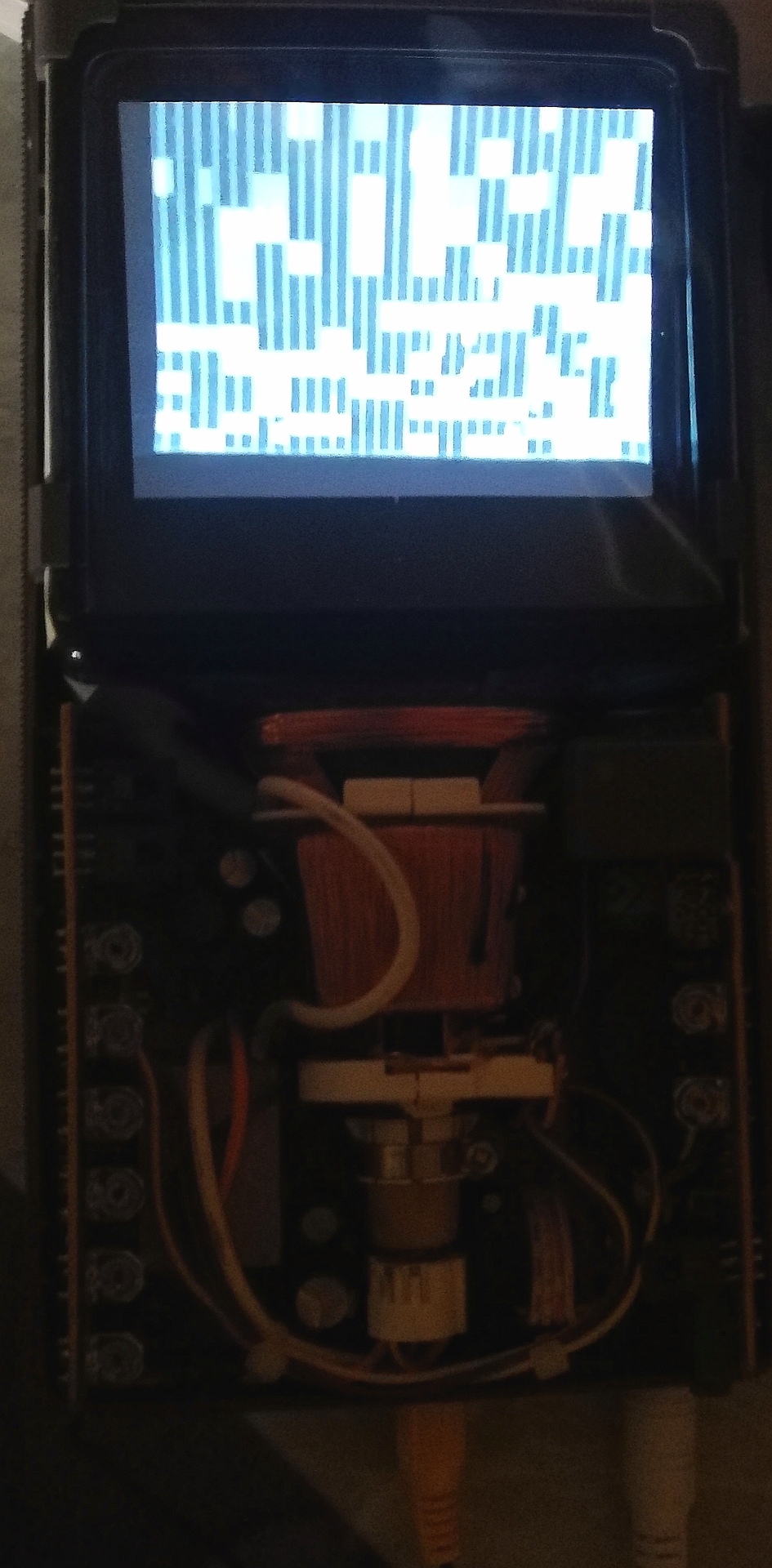

Közvetlenül a készülék antennájához csatlakoztam az RF jellel, zaj van, mint mikor nincs adás, de a kép mellé a hangot is be kellene valahogyan hangolni ‒ videomagnóval állítom elő az RF jelet.
(#) kadarist válasza Udvari Zsombor hozzászólására (») Jún 16, 2026 /
Az más. Ha angol, olasz, OIRT hangnormás vagy valami más egzotikus helyre készült a készülék, akkor hangolómag csavargatás nélkül nem lesz hang. De persze az is lehet, hogy CCIR 5,5 MHz-es demodulátor van eltekergetve vagy elhangolva.
(#) Udvari Zsombor válasza kadarist hozzászólására (») Jún 16, 2026 /
Az az incormáció kellene nekem, hogy ha leveszem a burkolatát a készüléknek, akkor mit kezdjek tekergetni a hang hangolásának érdekében.
(#) rectamas válasza Udvari Zsombor hozzászólására (») Jún 16, 2026 / 1
Lehetőleg ne tekergess semmit, valószínüleg kerámiaszűrős, OIRT vagy CCIR esetleg más szabványú, a videómagnód meg nem ilyen.
Legjobb lenne a hangerőszabályozó potencióméter elé bekötni egy kapcsolós jack aljzatot és azon keresztül beadni a hangot.
(#) Udvari Zsombor válasza rectamas hozzászólására (») Jún 16, 2026 /
Nincsen jack aljzatom, meg nem is szeretnék "belegányolni" a készülékbe plusz bépítéssel. A cél az, hogy valahogyan a kép mellé hang is legyen, hogy használhatóbb legyen a készülék ‒ csak valahogyan legyen hang.

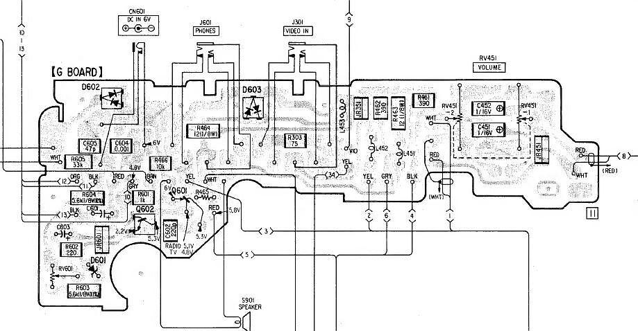

(#) Udvari Zsombor válasza CHZ hozzászólására (») Jún 16, 2026 /
Akkor csak a rajzra nem rajzolták be az összes érintkezőjét az aljzatnak?

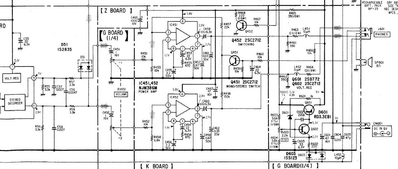

Az aljzat lábait ki tudom csipogni bedugott kábel mellett. Gondolom, hogy a negatív közös a videóval, de hova kössem a hang pozitívját, hogy szabályozhatóan az erősítőn keresztül jusson a hangszóróba? Jelenleg valahogyan az RF hangja is eltűnik, ha a Jack dugót bedugom.
(#) CHZ válasza Udvari Zsombor hozzászólására (») Jún 16, 2026 /
Te említetted, hogy több érintkezője van, hangerő poti kivezetésére kösd be.

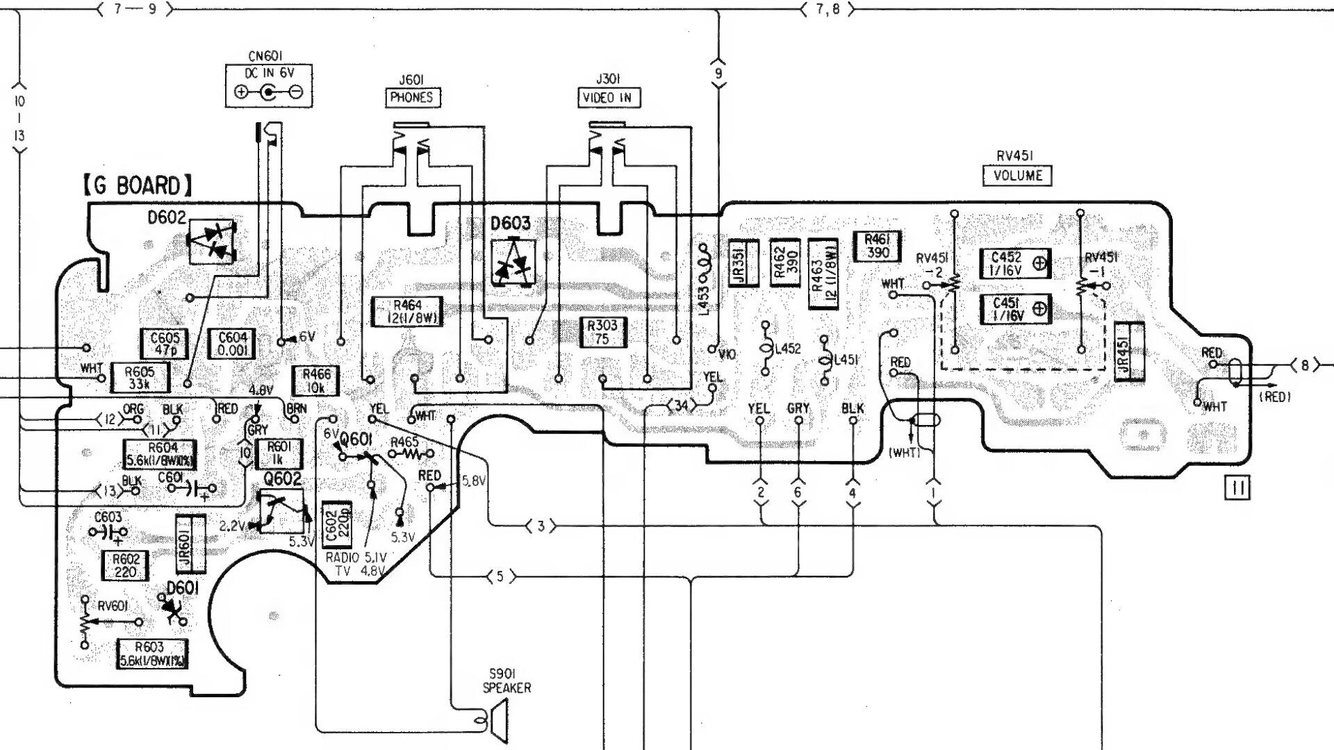

Ez nem a 30-as SM-je! Te írtad, hogy megvan a neten... kértem, hogy azt linked be! Várjuk...
(#) Udvari Zsombor válasza uniman hozzászólására (») Jún 16, 2026 /
→ Sony Watchman FD-30A Service Manual ‒ Mellékelem a csatlakozók paneljének képét a szervíz manuálból.
A hozzászólás módosítva: Jún 16, 2026
(#) uniman válasza Udvari Zsombor hozzászólására (») Jún 16, 2026 /
Nenee! Akkor mégegyszer!: Te az FD-30-ról írsz nam az ááá-sról!!! Comprende?
Akkor most mid van?
Elvileg "A" típusom van, eddig is ezzel a típussal kerestem pl. a szervíz manuált is.
Csakhogy eddig már 3-szor FD-30 típust írtál a HE-n...

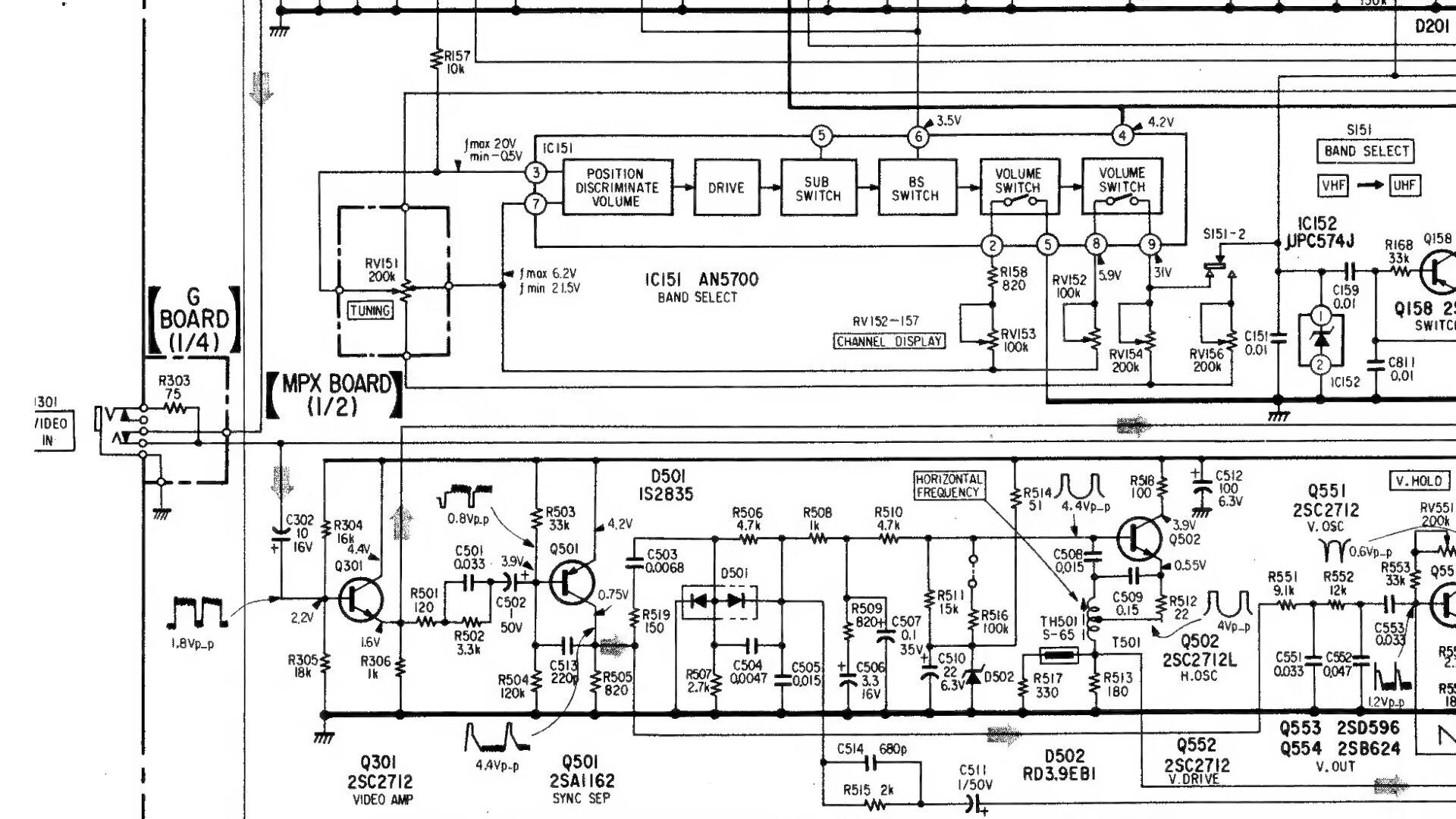

A linkelt sémarészletemen látható, hogy sztereo jack aljzat dupla kapcsolós.
Ha benne a dugó, megszakad a tunertől érkező videojel és becsatolódik a külsó jel a jack-ről...
A másik kapcsolón meg egy 75 ohmos lezáró ellenállás "lóg"...
Úgy tűnik, hogy félreírtam.
És az általam kiemelt szervíz manuál részleten?
Kiveszem a 75Ω ellenállást, akkor be tudnád jelölni, hogy honnan hozzam a hangot a jack kapcsolós részéhez?

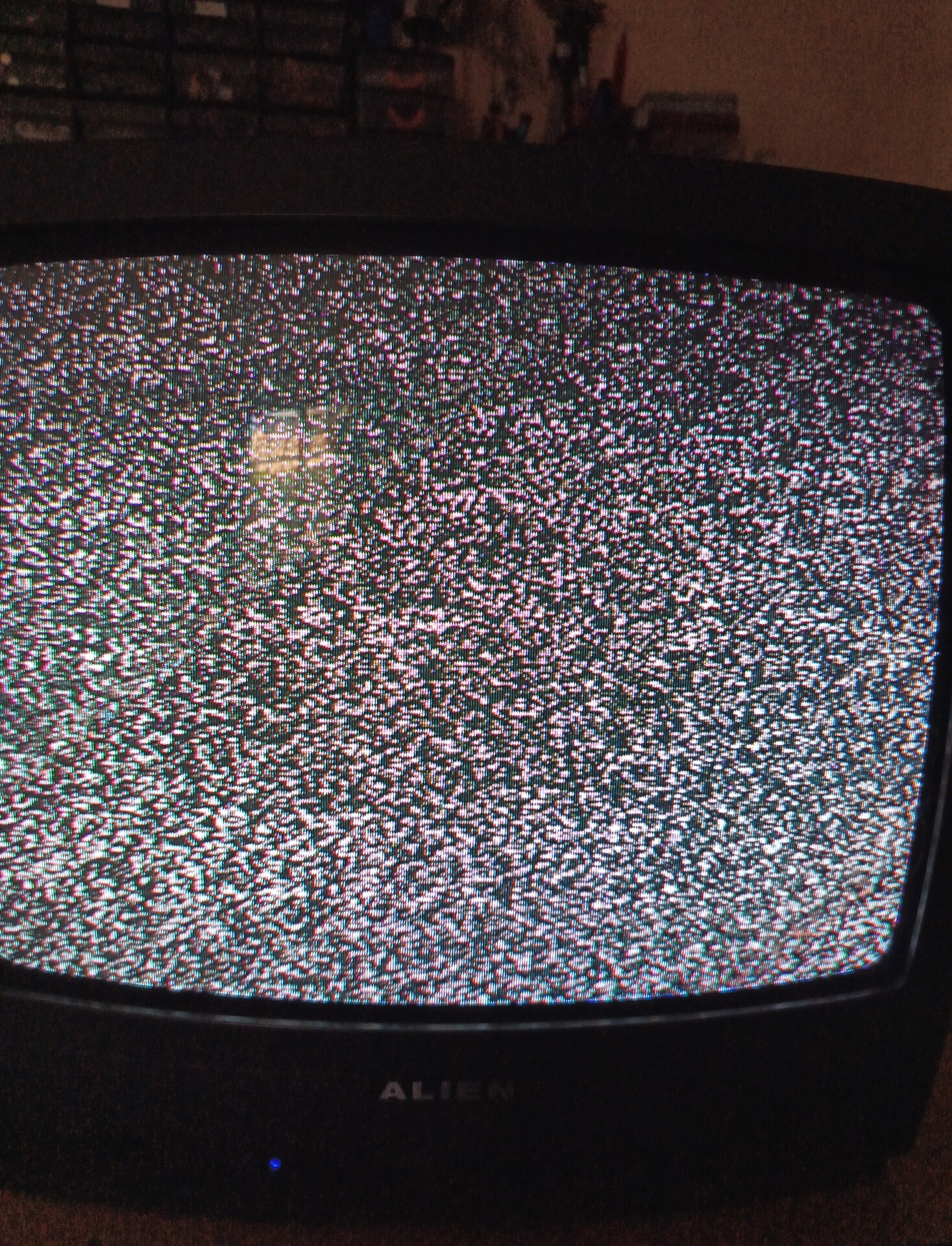

(#) sany válasza kadarist hozzászólására (») Jún 16, 2026 /
Én is jelentkezek.
Tegyük fel a sorkikenő a zárlatos , akkor viszi a sorvég tranzisztort is?
Csak azért kérdezem, mert a nagyfesz. alkatrészeket a trafó körül jónak mérem.
(#) tufatofu válasza sany hozzászólására (») Jún 16, 2026 /
Nem feltétlen "viszi". Attól függ melyik része zárlatos. A sokszorozó zárlat csak megfojtja, hogy meg se mukkan. A táp IC tápszűrő kondijától kezdve, az eltérítő csatlakozóba épített rövidzár kontakthibáján, kimelegedésén(mert ezen kap a sorvég tápfeszültséget) keresztül, a stdby kör problémáján keresztül sokféle variáció lehetséges. Szkóp és idő nem árt hozzá.... Lehet a tasztatúra is elrohadva amivel kapcsolnád.
(#) sany válasza tufatofu hozzászólására (») Jún 16, 2026 /
Keresem a többi hibát... Köszönöm.
Rámérek a trafóra. A 2,2 Ω-os ellenállás nem szakadt.
(Most láttam kiszedve a panelt, SMD is van az alján.)
Valami villanással nyugtáznia kellene a lednek a szándékot, hogy kapcsolnád, ha nem is indul be. Lehet ez egy egyszerű tasztatúra gumilap gond is, ha nincs távirányító. Elképzelhető, hogy már szétnyomkodták mielőtt hozzád került. Vagy rá van ragadva pl a hangerő gumi, és addig hiába nyomnád a bekapcsoló gombot.
Csak a kék készenléti LED világít. Azt hittem működik a TV, mert a készenléti LED világított. Ma ráérek kicsit foglalkozni vele. Nincs távirányító. A nyomógombok is jók.
Ebben nincs a hangról részlet...
Az én monitorom működik.
De ha jól látom, akkor az a "Jack dugóval hibridizált RCA" kellene a tiedbe... Vagy a tied egyáltalán tud hangot is? Amúgy ezt miért írod nekem?
"Ebben nincs a hangról részlet..." ez a te rajzodra értendő!
Az enyémben is van hangszóró.A video in RCA aljzat. A zöld jack fülhallgató kimenet. A 4P Multi pedig kamerához(táp, video bemenet, mic kimenet).
A tiédet nem ismerem, az enyémet is 10 év után most kapcsoltam be újra...
Nyák razj a tiédről meg a sztereo hangrész sémája:

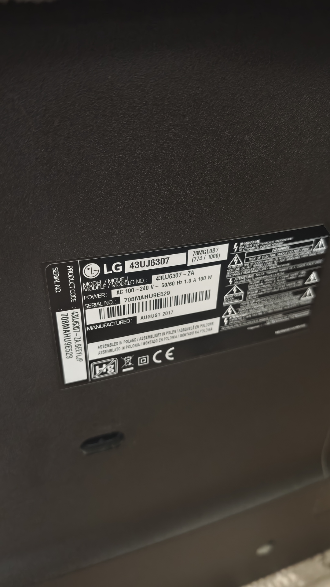

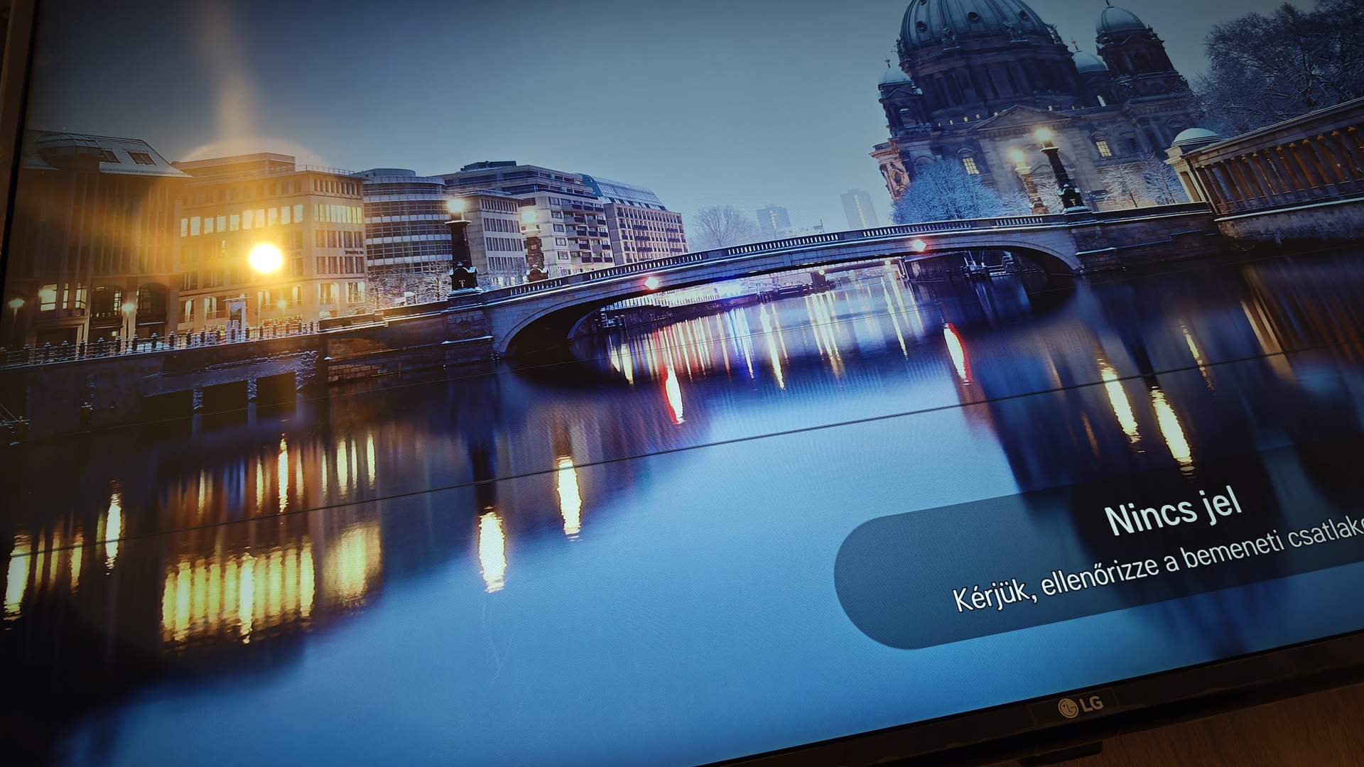

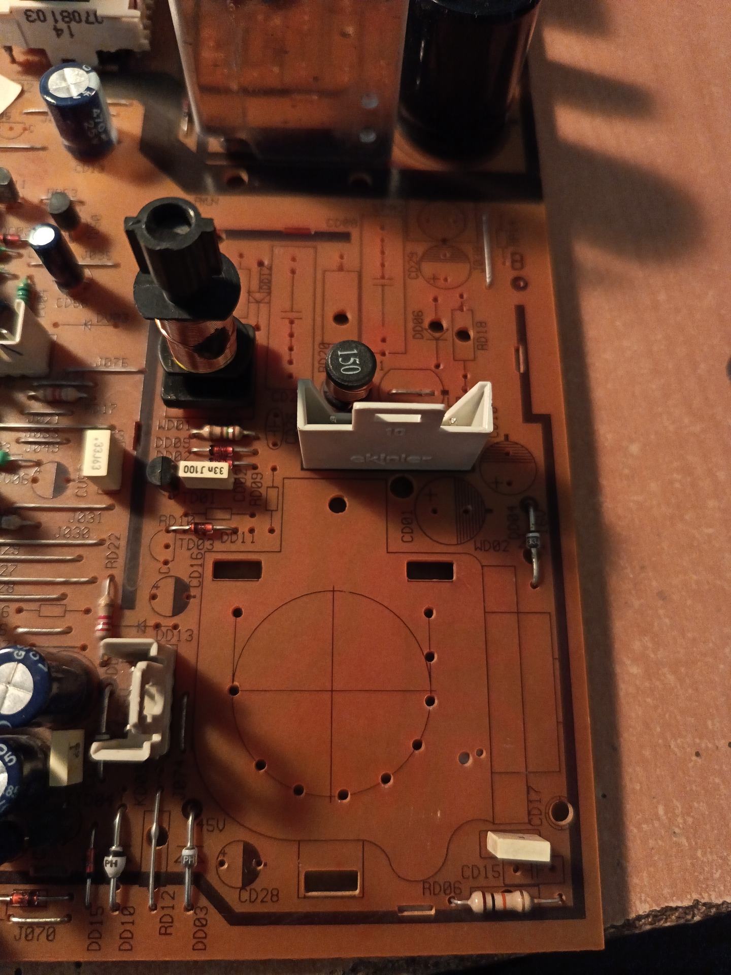

Lg tv hiba
Adott egy Lg 43UJ6307 tv. Alsó részen 2-3 vizszintes csik jelent meg,ami váltakozva ugrál,eltünik,majd megint megjelenik. Egyenlőre csak a szalagkábel csatikat néztem, de az rendben van. Szerintetek bontsam az lcd panelig, és ott nézzem át a szalagkábelt, vagy itt más gond lehet esetleg bga? Vagy kuka?
Előre is köszi.
(#) img válasza H2opok hozzászólására (») Jún 16, 2026 /
Attól még, hogy nézed a szalagkábel csatikat nem fog történni semmi. A helyedben inkább megtisztítanám őket (99.98% izopropil alkoholos, vattás fültisztító pálcikával, vagy hasonlóval).
Ha nem segít, akkor az egyszerűbbtől a komolyabb felé haladva jöhet a tükörben nézve kábelmozgatás, hogy mire változik, majd a main-en a SOC nyomva tartás (érzéssel: ne repedjen).
(#) H2opok válasza img hozzászólására (») Jún 16, 2026 /
Ezeket néztem át, meg is tisztitottam alkohollal. Nem változott semmi.
Akkor jöhet a többi, amit írtam.
(#) sany válasza tufatofu hozzászólására (») Jún 16, 2026 / 2
Sikerült működik a TV!
A teljes sorkimenő transzformátor áramkörét kiforrasztottam. Ott nem találtam hibát. Megmértem az összes elektrolit kondenzátor ESR értékét és kapacitását,mind jónak bizonyult. Kimértem a sorkimenő transzformátort, tudom ez csak saccolás volt, de bíztam benne, hogy jó lesz.
Aztán eszembe jutott, hogy megnézem a tranzisztorokat is. Itt meg is lett a hiba oka, a reszet áramkörben a TC14 jelzésű tranzisztor, valamiért el akart "szökni", mert hozzáértem, és érzem nagyon mozgott, így nem is érintkezett jól. Így cseréltem egy újra, a BC556B tranzisztort. Ezen a részen különösen több alkatrész van együtt.
A TV-t bekapcsolva, elkezdtem nyomkodni a gombokat. A pattanást hallva, tudtam,hogy jó lesz.
Igaz a LED még mindig csak kéken világít. Nem tudom miért!? Pedig a kapcsolási rajzon kétszínű LED van. Nem változik a fényereje sem. Tettem rá jelet egy TV játékból, az utolsó csatornája az AV.
Minden esetre egy délelőtt , és egy délután sikerült feléleszteni. Nem megbánva, azt, hogy a javításra ment el egy szabadnapon. Biztos vagyok benne, hogyha ott hagyom az utcán a helyi törzsek, már indián táncot lejtettek volna a roncsa mellett.
Nagyon szépen köszönöm a segítségeteket!
