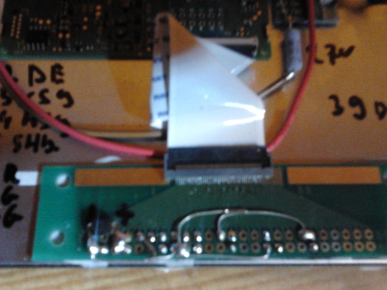

				A valóságban tényleg így van, kimértem a panelt és a 3. lcd láb a PIC32 92. (RA.7) lába GND-n van. Összerakom valahogy olcsóbban, kijelzőm már van ezeket találtam hozzá:
		Bővebben: SRAM Bővebben: PIC32 board A PIC32 board-ot lehett venni nem régen üresen pár száz forintért akkor vettem párat és felforrasztottam rá a PIC-et, így olcsóbban kijött. Az LCD-k sűrű lábú szalagkábelétől sem kell megijedni, egy QFP - DIP adapter board levágott oldalára kell felforrasztani a szalagkábel csatlakozót, lásd kép. A hozzászólás módosítva: Jan 13, 2015
