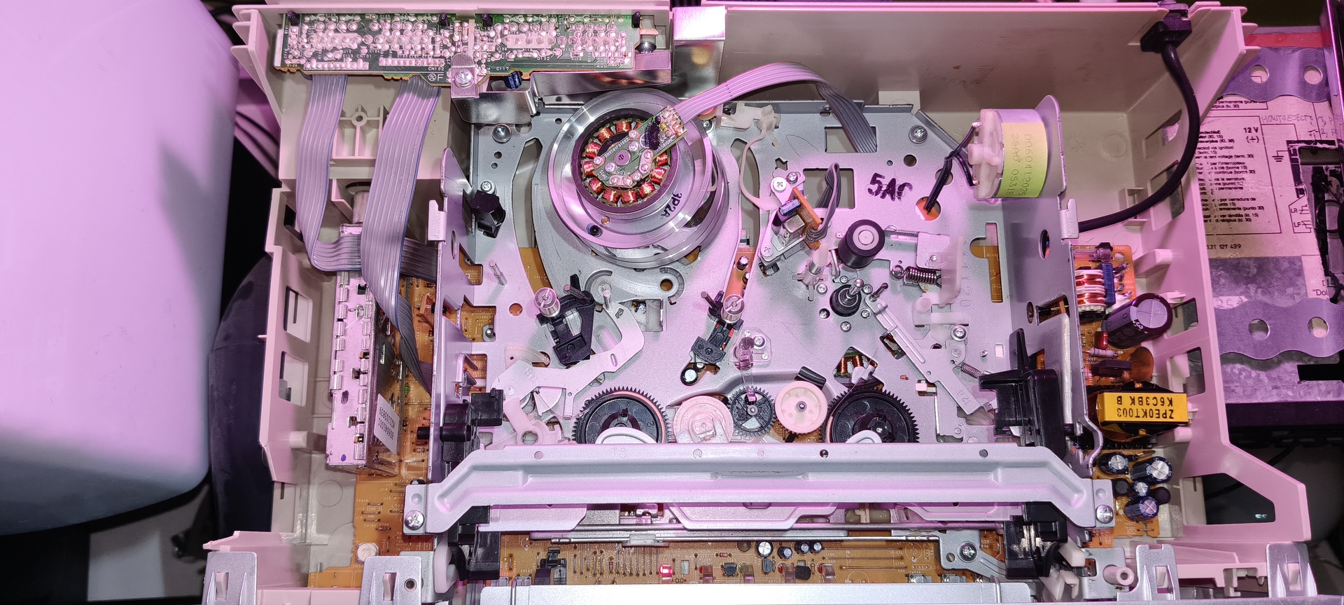

(#) Udvari Zsombor válasza CHZ hozzászólására (») Csü, 18:14
Egyelőre megy. Ha nem rezonál be, akkor "sikeresnek" fogom tekinteni a beavatkozást.
(#) Udvari Zsombor válasza CHZ hozzászólására (») Csü, 17:26
Mivel nem találtam, hogy mivel is lehetne állítani, a "csökkenteni kellene a rugóerőt" alapján jártam el, még ha a megoldás kicsit kókány is. Most lejátszok egy ~4 órás kazettát (elejétől), majd visszajelzek, hogy így sikerült-e megszüntetni a szalag rezonálást vagy sem...

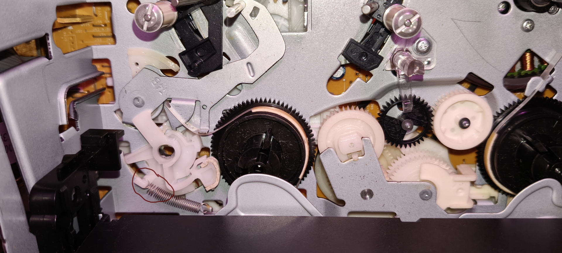

(#) Udvari Zsombor válasza CHZ hozzászólására (») Csü, 17:00
A képen látható rugót icipicit széjjelebb nyitottam laposcsavarhúzóval a jelölt helyen és úgy néz ki, hogy ez megoldotta a problémát!
De ehhez rendes lejátszás kell, úgyhogy majd jelzek, hogy tényleg megszűnt-e a probléma vagy se...

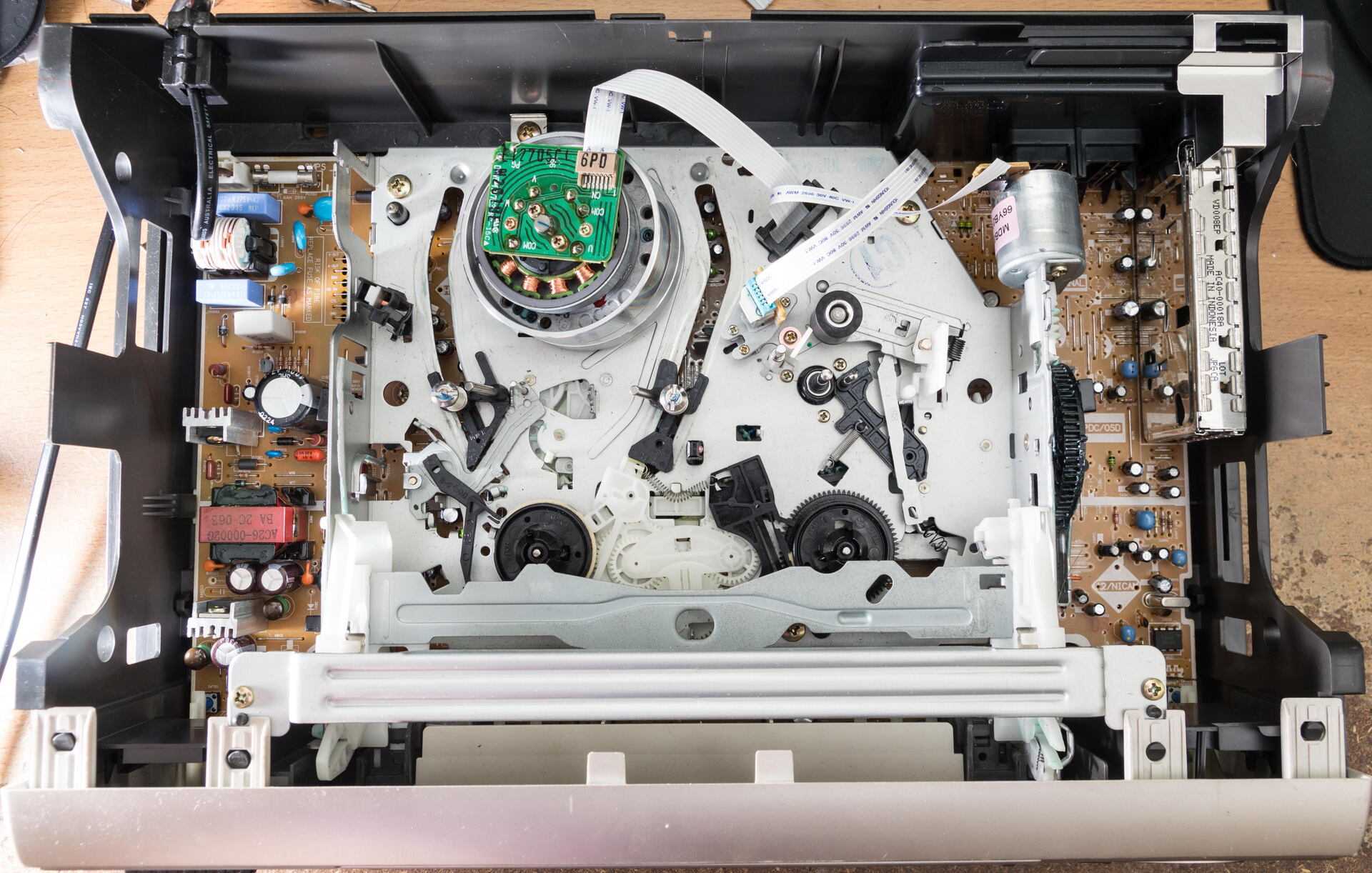

(#) Udvari Zsombor válasza CHZ hozzászólására (») Csü, 15:48
Ez az én videomagnóm belseje. Hol találom a szalagfeszítőt és a szalag féket?

(#) Udvari Zsombor válasza CHZ hozzászólására (») Sze, 19:58
Oké, a képkivágás a bal orsónál van, az a kar a szalagfeszítő. Hogyan lehet rajta állítani?
Hol van a mechanikában az említett szalag fék?
(Úgy nyugodtabban nyúlok bele, ha egyik se befolyásolja a gyorspörgetés megállítását.)
(#) Udvari Zsombor válasza CHZ hozzászólására (») Sze, 19:49
A kar az a fekete műanyag, ugye? És melyik az a szalag fék?
(#) Udvari Zsombor válasza CHZ hozzászólására (») Sze, 19:41
iPad? Nem gondoltam volna. Itt a kép direktben.
(#) Udvari Zsombor válasza CHZ hozzászólására (») Sze, 18:09
Lazítani a szalag feszességén a szalagfeszítő karral? Nekem már az is jó lenne, ha ezáltal megszűnne a probléma, a féket nem szívesen babrálnám, nehogy befolyásoljam a gyorspörgetés (tényleg gyors) megállítását, de esetleg picit óvatosan állíthatok rajta.
Bejelölnéd ezen az általános képen az állítandó szalagfeszítő kart és szalag fékezőt? {mechanika kép}

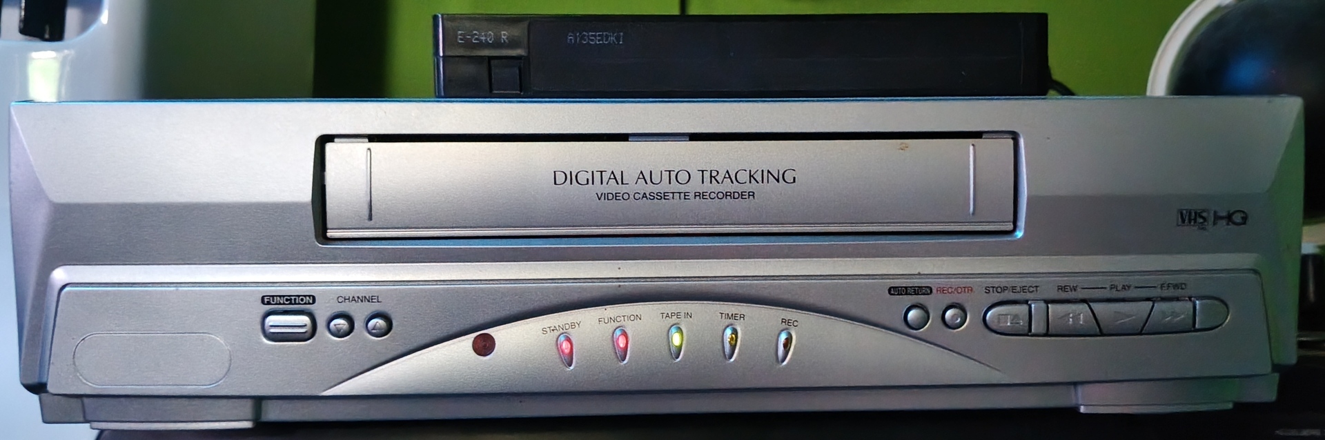

(#) Udvari Zsombor válasza CHZ hozzászólására (») Sze, 15:44
Problémás részen megállítottam a kazettát és azt látom, hogy teljesen tisztának tűnik a szalag. Mint írtam, leginkább a 2 óránál hosszabb kazetták rendetlenkednek, mikor egyre több szalag kerül a jobb orsóra, viszont a gyári műsorosak teljesen rendben vannak. Elképzelhetőnek tartom a hátsó leeresztő orsó fékező szalagjának kopását, ugyanis ez egy ilyen igencsak olcsó videomagnó (lásd: kép), amiben még előlapi kijelző sincs.
Ha ez az eset áll fent, akkor mit tudok tenni azon kívül, hogy vegyek egy másik videomagnót?
(#) Udvari Zsombor hozzászólása Sze, 7:36
Hosszú szalag rezonálása
~2 óránál hosszabb videokazetták esetén a szalag csúnya visítás kíséretében berezonál, behullámzik, kép és hang használhatatlanul hullámossá válik ‒ elvétve egy-egy 2 órás kazettával is csinálja ‒, a gyári műsoros kazetták rendben vannak, az ilyen rendetlenkedő kazettákban a szalag teljesen ép. Próbáltam kocogtatni a videomagnót, de nagyon hamar újrakezdte a szalag rezonálást, óvatosan benyúlva és a kazettát óvatosan erősen lenyomva se sikerült megakadályoznom a jelenséget, legfeljebb csak másodpercekre. Nem kazetta-specifikus a jelenség, többel is csinálta már.
Mit kellene megnéznem akár a videomagnóban, hogy megszűntethessem ezt az idegesítő jelenséget?
